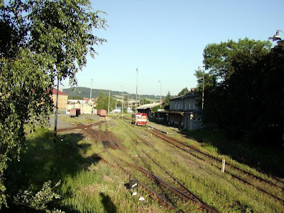

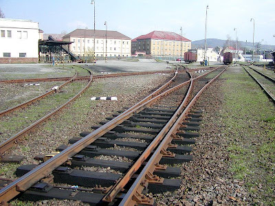

Ještě přidám pro inspiraci odkaz na pár fotek jedné koncové stanice se zajímavým zaústěním vlečky a nakládkových kolejí přes křižovatky - Nový Jičín město. Lokálka ze Suchdola nad Odrou má jen cca 8km a není tam žádná mezilehlá stanice, kromě tuším nějakého vlečkového areálu - t.j. vše co jede po trati dojede do této stanice.
http://picasaweb.google.com/hobby4you/N ... stCDExCSD#
ObrázekObrázek

michal_n_cz píše:Jen doplním - pokud má být stanice podél zdi např. zabudovaná do nábytku apod. tak mi přijde atraktivnější z pohledu pozorovatele když je přijímací budova a vůbec další větší stavby umístěna až za kolejemi - t.j. nazakrývají kolejiště stanice. Lze pak ušetřit dost místa např. tím, že všechny nebo něktré tyto budovy jsou částečně jen jako kulisa nebo je na kulisu nalepená jen jejich přední 1/2. Ze stavebnice továtny tak např. uděláš 2x větší.
No, prvních pár let by stanice měla mít zeď jen z jedné (a to ještě té kratší :) ) strany. Navíc stanice bude určitě položená na nábytku ve výšce cca 80cm.
michal_n_cz píše:Co se týká výtažné koleje je to diskutabilní zdali to není zbytečný luxus.
Stanice vypadá velmi, velmi zajímavě - trochu mě překvapuje, že takhle vypečený vlečkový areál ještě nikdo nezkoušel postavit :).
Já bych se ale té výtažné vůbec nebál - jednak se jedná o větší stanici a snad i o větší továrnu. Navíc v budoucnu by měla trať obkroužit celý velký pokoj (4x5m), takže výtažná by se v koncové stanici rozhodně neměla ztratit :).

Mezi stanicemi Suchdol nad Odrou - N.Jičín město byla a je vlečka Vojenského opravárenského závodu a opravovali tam tanky a podobnou těžkou techniku. V dobách nedávno minulých odsud jezdily i ucelené vojenské vlaky. Dnes už opravna není nebo možná je ale železnici již takřka nevyužívá. Další vojenská vlečka je přímo ve stanici N.Jičín město a odtamtud jezdily zakryté vozy s výbušninami.
Ještě přidám plánek žst. Nový Jičín město a Suchdol nad Odrou. Třeba to někomu pomůže a mě doufám nezavřou . :lol: :lol: :lol:

lasak píše:Mezi stanicemi Suchdol nad Odrou - N.Jičín město byla a je vlečka Vojenského opravárenského závodu a opravovali tam tanky a podobnou těžkou techniku. V dobách nedávno minulých odsud jezdily i ucelené vojenské vlaky. Dnes už opravna není nebo možná je ale železnici již takřka nevyužívá. Další vojenská vlečka je přímo ve stanici N.Jičín město a odtamtud jezdily zakryté vozy s výbušninami.
http://sirgeorge.rajce.net/N.Jicin_mesto
Dávám ty fotky se stanicemi na picasu protože se tam dá zvolit i umístění na mapě a mapu zobrazit jako satelitní, což je výborné pro prostorovou představu. Ty xls náčrty stanic mám nějaké taky - jsou tam dobré ty základní rozměry - délky kolejí a kilometrické polohy vyhýbek atd. - jen to na tom tvém odkazu není vůbec čitelné.
Ten VOP tam totiž asi funguje, jelikož na té satelitní mapě to je pěkně poznat, předávací kolejiště, jednotlivé koleje vlečky, budovy a v areálu dokonce pod plachtama nějaké ty tanky nebo otéčka a další khaki technika.
Jinak Suchdol jue taky dost zajímavá stanice, výpravní budova má kolejiště z obou stran - z jedné hlavní trať a trať do Jičína a z druhé další lokálka do Fulneku. Nevím jak to tam je aktuálně po rekonstrukci.
