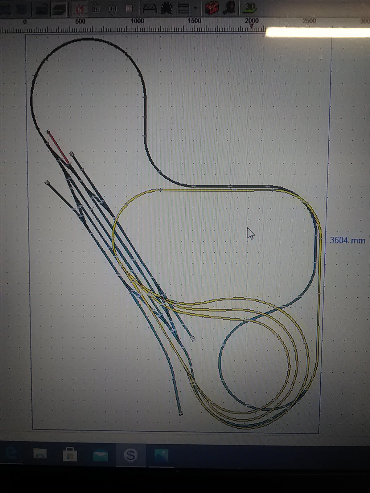

Na eNko bych si netroufl i když by se dalo více vyřadit. Je to na moc malé . Větší prostor bohužel nemám takhle jsem už ubíral a posunul příčku ve sklepě aby vzniklo místo pro levé zhlaví:) Večer zkusím prekreslit Sidluv návrh. Tam by se mohl i křížit tratě(lokálka nad hlavní tratí a tím by to bylo taky zajímavější.

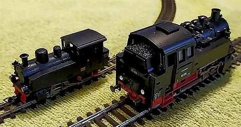

Pro inspiraci přikládám jeden obrázek, který jsem vystřihnul z videa zkušebního stolního kolejiště, i když ta úzkorozchodná (750-760 respektive 9 mm) H0e pára vlevo není ona výše zmiňovaná malá tendrovka, ale těžší a o trochu větší Henschel.
Vpravo pak je pro srovnání normálněrozchodná (1435 resp. 16,5 mm) malá H0 tendrovka.

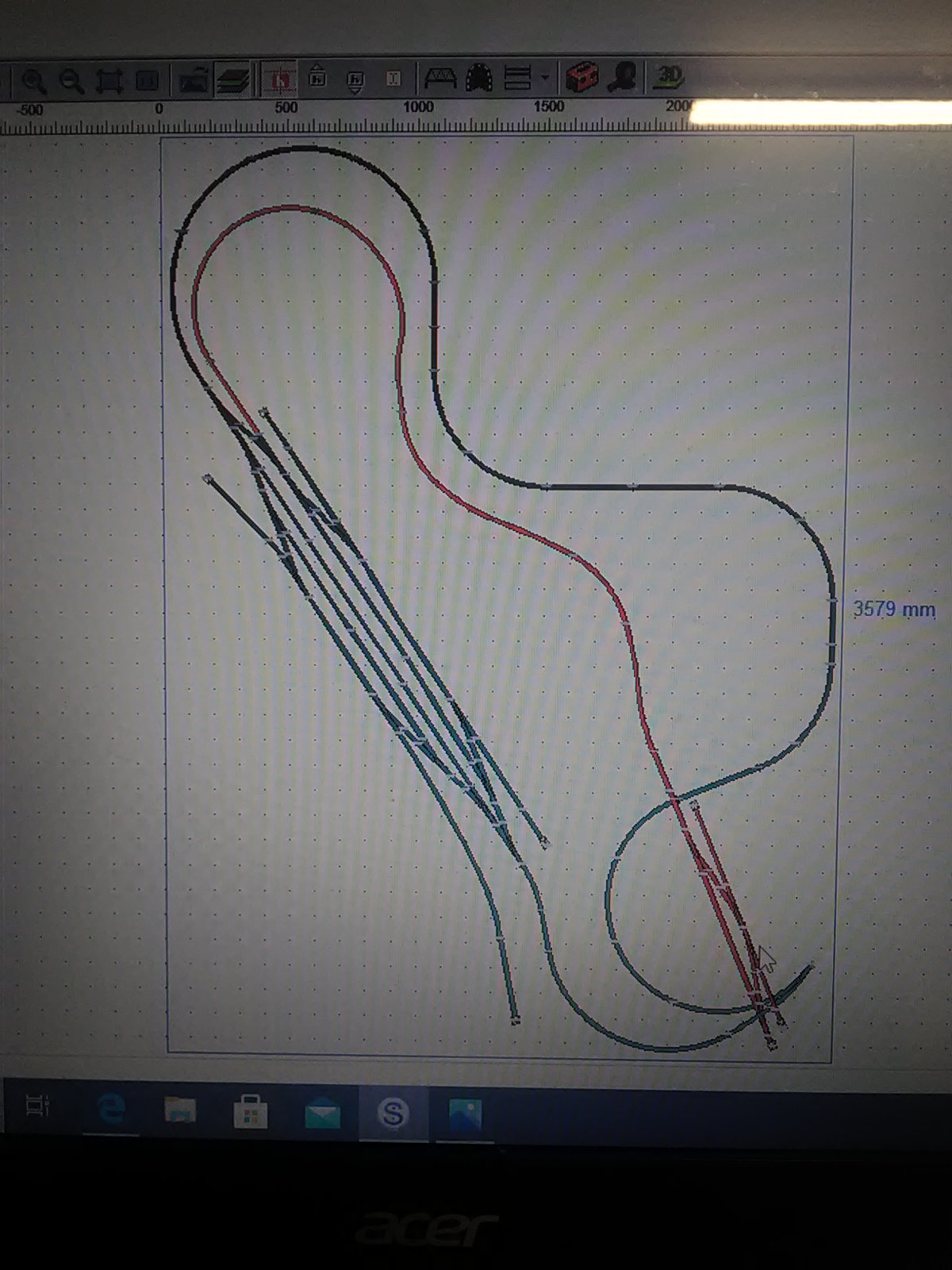

Příspěvekod Jirka1984 » čtv 11 úno, 2021 8:02 pm
Zde je prekresleny plán dle Sídla....mě se to zamlouvá že to je takové variabilní.

Příspěvekod chameleon » čtv 11 úno, 2021 10:19 pm
A tak dobře to vychází :wink:
Podzemí doporučuji předělat - jak jsem psal na začátku, tratě do podzemí ve 2-kolejné spirále (cca máš), a skryťák delší s přímýma kolejemi - ideálně třeba v -20cm udělej skryťák pod hlavní stanicí u hrany panelu (bude krásně přístupný) a smyčku v místě jak je oblouky lokálky a hlavní tratě. Zkrátka skoro kopíruj viditelnou část kolejiště :wink:

Příspěvekod Jirka1984 » pát 12 úno, 2021 7:20 am
S tím SN máš pravdu,bude to i hezčí na pohled a i na údržbu. Zkusím to o víkendu prekreslit. A teoreticky když se obě koleje spojí nahoře před spirálou tak může být i jednokolejna viz plán od Sídla. Když vyjedu že SN tak se rozhodnu na kterou stranu jet až nahoře.
Teď ještě bojuji s myšlenkou zda kolejiště neprotahnout o 0,5m do prava až na zeď ( na foto dole) koncová stanice by byla dál nebo delší či prostor pro nějaký sklad atd. Tím pádem ale veškera stavba a údržba od zadní části by znamenala celé kojiste podlest....

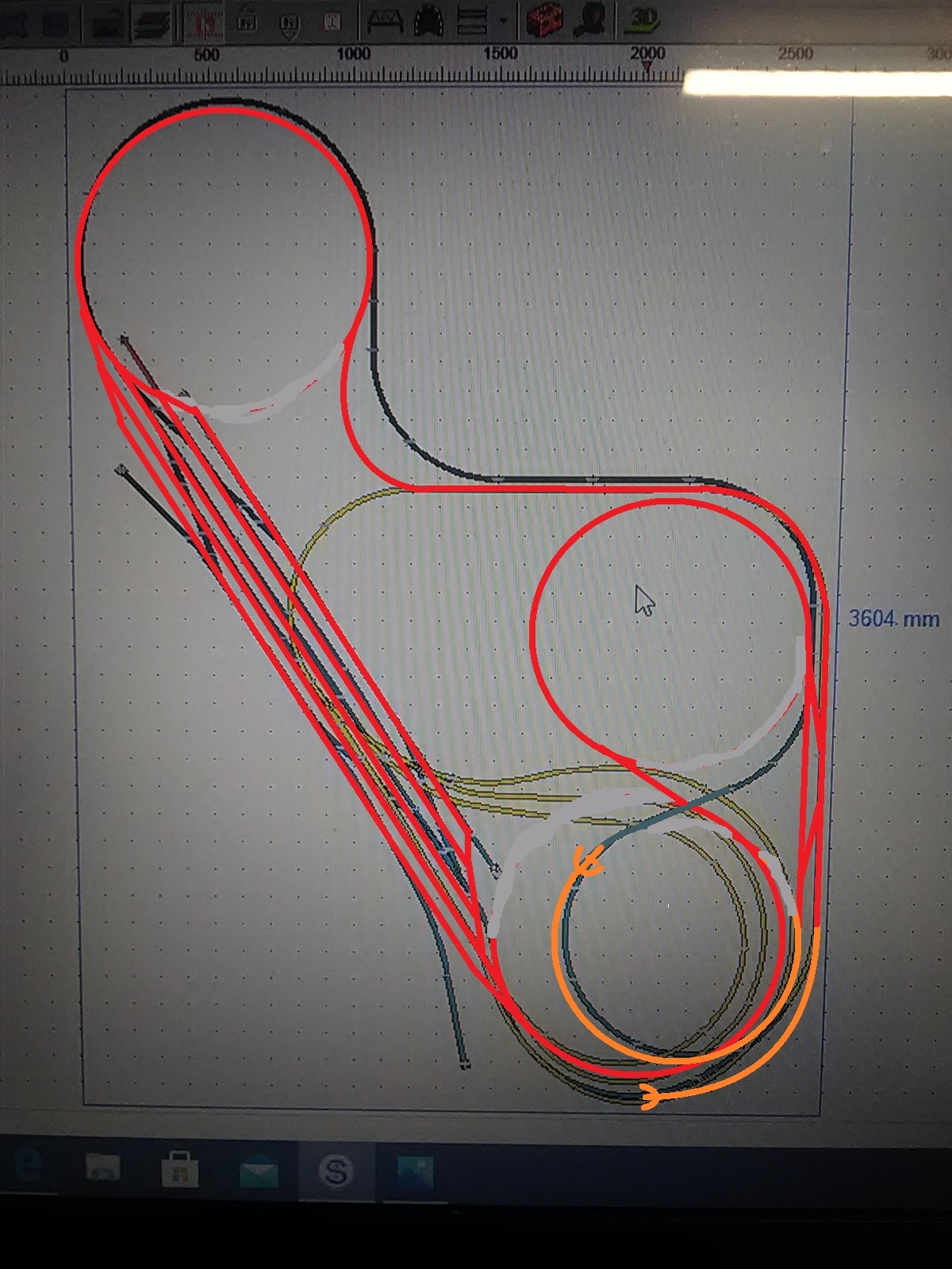

Pár dalších "brouků": nespojuj ani nepřibližuj oba konce trati na viditelné části. Ať to vypadá, že trať vede odněkud někam. Když je k sobě přiblížíš až v tunelech, můžeš udělat spojky a pak každou trať zavést k jednomu zhlaví skrytého nádraží. Možná tratě vyjdou o něco delší, ale zase Ti odpadne průjezd smyčkou před SN, kterou ti nahradí právě ty spojky.
větší délku kolejí můžeš využít k "nabrání výšky" tedy budeš mít více prostoru v SN. Umístíš -li SN pod viditelnou stanici budeš mít pohodlný přístup s soupravám i ke kolejím (čištění apod.)
Přikládám obrázek jedné z možností. Řešil jsem pouze skrytou část.
