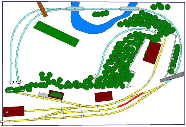

Rocky_MK píše:Díky. Na odbočku dát návěstidla dát klidně můžu, to je 2,5cm pod úrovní staniční pláně...více dopravním kolejím se bráním kvůli prostoru, čím víc jich tam bude, tím kratší budou a nakonec Lužec, kterým jsem se inspiroval, má taky jen 2 dopravní koleje a vedou do něj 2 tratě...snažil jsem se posunout zhlaví do oblouku co to šlo, ale s mým kolejivem to víc nejde. Jinak přesunutí výpravní budovy a skladiště dolů jsem taky zkoušel, ale potom vede vlečka do dopravní koleje a to by neměla, ne? A ta remíza taky...
Podívej se na stanice, kde kolej ke skladišti odbočuje v polovině stanice, tak stojí vlaky přes výhybku na kolej ke skladišti (Hamry - Hojsova stráž) tohle by mohl být podobný případ, ale klidně nech tu kolej u V. budovy kusou.
Vlečka může být zaústěna do dopravní koleje (nakonec i do širé trati), to s manipulační kolejí je pouze doporučení. U malých stanic bych tohle příliš neřešil. Možná, že nejsem natolik ortodoxní :lol:
Podobně s remízou (viz níže), Pokud by tě to hodně žralo, můžeš udělat remízu k čárkované koleji, a levé zhlaví a výtažnou kolej udělat mírně šikmo - kvůli prostoru.
Ad. Milan: Proč by nemohla být kolej 3 ve Tvém plánku dopravní v plném rozsahu i s vjezdem? Vlaková cesta bude končit před výhybkou k remíze (staniční řád). Za zkrácení délky o pár centimetrů od námezniku to podle mě stojí.
Mimochodem ve staničních řádech se občas našly takové perly a výjimky, že veškeré poučky a doporučení jsou úplně mimo, ale tím tu nechci po vzoru Maxe plevelit.

Michal Šuhajda píše:Ad. Milan: Proč by nemohla být kolej 3 ve Tvém plánku dopravní v plném rozsahu i s vjezdem? Vlaková cesta bude končit před výhybkou k remíze (staniční řád). Za zkrácení délky o pár centimetrů od námezniku to podle mě stojí.
Ale jo,klidně může být.Já jen zase takový znalec předpisů nejsem :wink: .

Jak jsem napsal, prohodil bych sklad se staniční budovou. Před remízou bych chtěl rovnou kolej na tu jámu a vedle jeřáb, než takhle, tak raději vůbec. Mám teď x brouků v hlavě, potřebuju si to nechat rozležet. Je fakt, že ve svém posledním návrhu jsem zavážení skladištní a vlečkové koleje uvažoval tak, že manipulák přijede na dopravní kolej, objede soupravu, vezmu část vlaku pro skladiště, šoupne ke skladišti, vrátí se pro zbytek, co je určeno na vlečku a šoupne to na vlečku. Je fakt, že by to chtělo mít možnost zavážet i přes šturc po jednom...což je nedomyšlené, pokud by byly vagony namíchané, musel bych je odstavovat, pak vytáhnout, objet, vytáhnout, zavézt...což je asi dost krkolomné a v praxi to tak není, ne?
Samozřejmě si vážím Vašeho času, za to moc díky!

Rocky_MK píše: že manipulák přijede na dopravní kolej, objede soupravu, vezmu část vlaku pro skladiště, šoupne ke skladišti, vrátí se pro zbytek, co je určeno na vlečku a šoupne to na vlečku. Je fakt, že by to chtělo mít možnost zavážet i přes šturc po jednom...což je nedomyšlené, pokud by byly vagony namíchané, musel bych je odstavovat, pak vytáhnout, objet, vytáhnout, zavézt...což je asi dost krkolomné a v praxi to tak není, ne?
Běžná praxe na modulových setkáních i v reálu.Vozy se zátěží nebo bez se řadí v seřaďovacích stanicích dle stanic.Záleží potom jak si poradí četa v dané stanici a když se to vezme,tak to je to pravé ořechové. :wink:

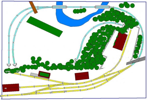

V tom případě mi za předpokladu, že vlak byl sestaven s rozmyslem, vyhovuje nejvíce tento můj návrh (sklad s rampou ale trochu posunu blíž k vjezdu)...líbí se mi, když jsou dopravní koleje prostě jen dopravní a vlečka, skladiště i remíza jsou zaústěny do té manipulační...před vekslí na vlečku jsem zamýšlel udělat malou nástupištní hranu pro MOs z důvodu, který byl již uveden...

Rocky_MK píše:V tom případě mi za předpokladu, že vlak byl sestaven s rozmyslem, vyhovuje nejvíce tento můj návrh (sklad s rampou ale trochu posunu blíž k vjezdu)...líbí se mi, když jsou dopravní koleje prostě jen dopravní a vlečka, skladiště i remíza jsou zaústěny do té manipulační...před vekslí na vlečku jsem zamýšlel udělat malou nástupištní hranu pro MOs z důvodu, který byl již uveden...
Jenže to má úskalí.Posun ve stavebninách.Za chvíli hodím ten tvůj plánek mnou upravený,co s tím.

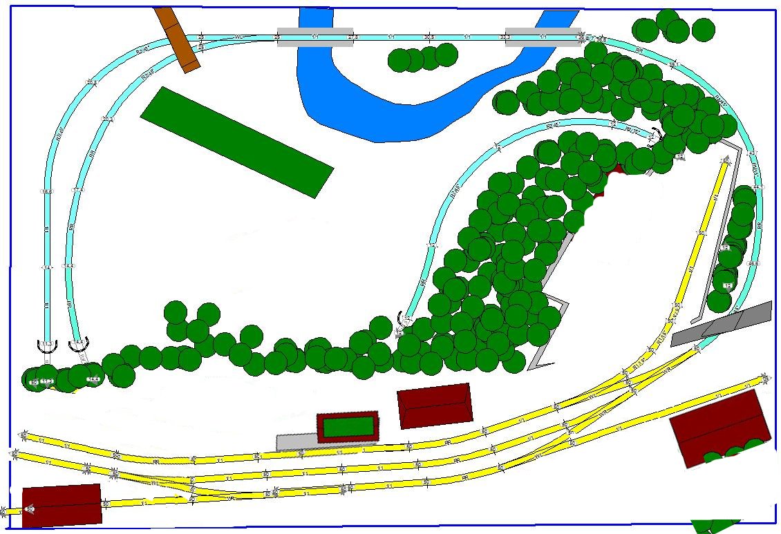

Jedině tak to,dle tvých požadavků :wink: .A zlepší se tím posun do stavebnin.A propó,budova stavebnin musí být přístupná ze dvou stran.To jen pro upřesnění.Ještě bude další varianta.

To není špatné. Zas tak ale netrvám na tom zlepšení posunu, raději delší dopravní koleje. Jo, a na remíze taky zas tak striktně netrvám. Může být, ale nemusí. Ať to nevypadá přeplácaně...

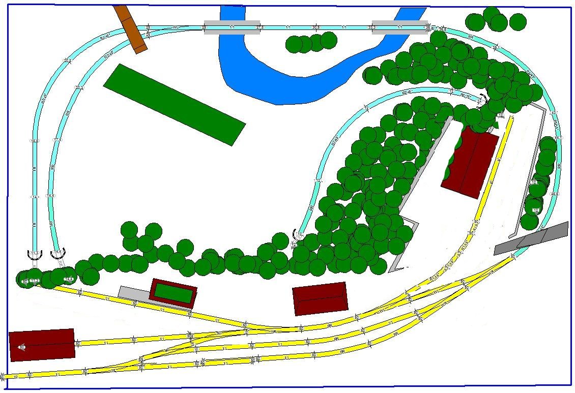

Ahoj, jestli chceš delší dopravní koleje, tak si uprav vjezdové zhlaví

A nebo vlečku stavebnin přeložit dolu napravo.

No Milane, Ještě přehoď budovu a sklad dolů a kolejovou spojku a kruh se uzavře :D Protože jsme skoro u toho co jsem Rockymu doproručoval v druhé odpovědi. :D

To si teda pište, že má. Přeložení vlečky dolů napravo jsem už zvažoval, rád bych se tomu vyhnul. Jednak v tom místě bude panýlek se spínači, jednak jsem kvůli té vlečce měnil terén (původně tam měla být vlečka z širé tratě dole, ale nevěděl jsem, co tam dát...resp. věděl, ale bylo tam málo místa na kolej) a hlavně - když bude vlečka vpravo dole, bude 3/4 kolejí narvaných na sobě a vznikne mi tam prázdná plocha, pro kterou bych vymýšlel tak nějakou krajinku...a mně se moc líbí vlečky, na které se jezdí po úvrati a nejlépe ještě přes přejezd :D
Zatím se pokusím ty plánky trochu vstřebat. Důležité je, že už vím, že se musím zaměřit na možnost zavážení vlečky po jednom voze...
