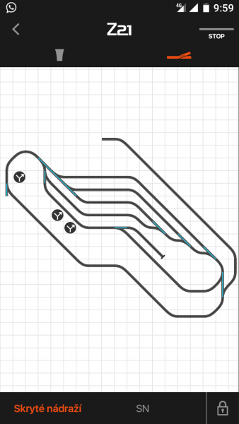

Přikládám me SN z aplikace Z21.

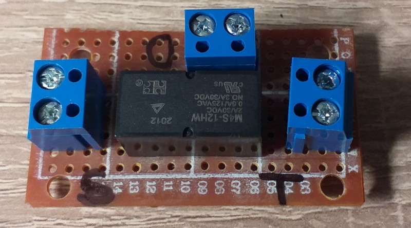

Přepínání polarity ve smyčce se tu řeší často. Momentálně jednu smyčku dělám. Řeším to relé 34 Kč, svorkovnice 3× 5Kč a destička 11 Kč = celkem 60 Kč. Relé se přepíná v závislosti na poloze výhybky. Je k tomu potřeba jeden výstup z dekodéru (např. https://sites.google.com/site/sidloweb1/uni16ard-8vyh kde každý výstup lze ovládat samostatně) pro ovládání relé.

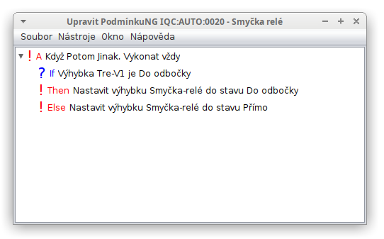

Logika pro řízení dekodéru je v JMRI -- přepne se výhybka a v Logixu příkaz pro dekodér sepnout nebo rozepnou relé. Pokud se má automaticky přestavovat i výhybka, tak opět udělat v JMRI v Logixu nějakou jednoduchou podmínkou.

Ta podmínka v JMRI LogixNG je takhle moc "složitá":

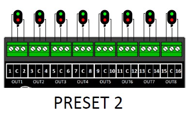

To je jednoduché, 4018 nastavit na režim světel a bude po problému. Podobně jsem to měl na Kuehn WD10, tam jsem taky nastavil režim kdy je napětí na výstupu trvale (jako pro návěstidla) a pak problém s MP1 není. Tedy není, občas mechanicky nedojede na koncák, ale to je jen občas.

režim světel pro 8 vyhýbek na jednom dekoderu je jaké nastavení? Světla jsou na 16 výstupů?!

Světelný režim bych použil jako na návěstidla - tedy dle návodu CV47 na 2

Tak jsem zkusil dát CV47 - 2
Je to pořád stejné. Tlačítko drčím funguje, tlačítko jenom stisknu a nedojede
