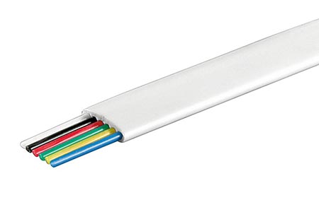

Mám jeden dotaz na odborníky přes LocoNet:
Na stránkách digitrax.com je uvedena informace, že "LocoNet funguje nejlépe, když jsou síťové kabely 22AWG až 28AWG. Doporučený 6žilový plochý telefonní plochý kabel je 26AWG"(automatický překlad).
Povedlo se mi sehnat tento:
Je u něj uvedeno: telefonní kabel 6 žil, průřez vodiče 0,081mm - AWG 28, plochý, CCA (poměděný hliník). Jen jsem při nákupu nevěděl (spíš mne nenapadlo), že se jedná o ohebná lanka a ne klasický plný drát. Předpokládám, že ten průřez je součtem průřezů jednotivých drátků v každém jednom lanku, ale radši ze ptám, nikdy jsem nepotřeboval řešit takovou otázku. Bude vhodný, nebo mám shánět něco jiného?
Když už se ptám na drátování, tak jaké jsou doporučené parametry vodičů pro napájení samotných kolejí?

Příspěvekod sidlo » pon 01 bře, 2021 5:53 am
Ten plochý kabel pro LocoNet je dobrý. Pro jakékoliv napájení já osobně počítám 3 A/mm². Doporučuji článek https://www.masinky.info/2011/08/napajeci-vodice/.

Příspěvekod Jirkátor » pon 01 bře, 2021 6:10 am
Děkuji za odpověď. Ten článek jsem četl a lehce mně znervóznila zásada č. 6, kde se píše, že: "...Vzájemně související vodiče vždy stáčejte do kroucených párů". To jsou trochu protichůdné požadavky s tím, co píší na digitraxu.

Příspěvekod sidlo » pon 01 bře, 2021 6:41 am
Kabel LocoNet není napájecí/silový. Jsou různé způsoby jak potlačit rušení. Jeden z nich je plochý kabel.
Zásada 6. hovoří o napájecích vodičích. Tuto zásadu je dobré dodržovat, ale ne vždy se to povede. Například velmi obtížně se to dělá při proudové detekci.
Příspěvky: 3897

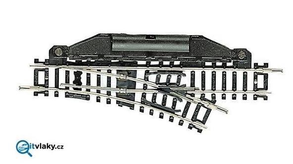

Zatím bych hodil dotaz do pléna. Výhybky kupuji Fleischmann s podložím a s kovovou srdcovkou a pro koleje samotné Fleischmann bez podloží. Při troše dobré vůle to spojit jde ( posting.php?mode=reply&f=1&t=12586#pr288761 ). Problém je v tom, že jsem progůgloval celou naší republiku a nikde jsem nenašel potřebné výhybky skladem. Nebyl by to problém, kdyby je měli alespoň u výrobce, ale ani ten je v posledních týdnech nenabízí (že by zase ten Covid?). Podařilo se mi sehnat dvě levé výhybky a pro kompletaci obou zhlaví hlavní stanice mi chybí ještě "angličan" a dvě pravé výhybky. Pro koncovou stanici potřebuji ještě další dvě levé a dvě pravé a to už vypadá nad možnosti výrobce v dohledné době. Ještě se ale dají někde najít skladem od Fleischmanna výhybky bez podloží, tak zvažuji, že bych koupil ty, ale mám pocit, že nejsou moc oblíbené. Mám na mysli 24° R1=194,6 mm. Máte někdo zkušenosti s jejich provozem? Mám je vzít, nebo se jim raději vyhnu? Hlavně mám obavy z plastové srdcovky. To nádraží bude v zadní části kolejiště a nerad bych se pořád zvedal a popostrkoval lokomotivy bez kontaktu. Amputoval bych ruční přestavník a přestavoval je servem.
N rucni-vyhybka - Fleischmann-22255.jpg (31.29 KiB) Zobrazeno 5524 krát
Když to tak po sobě čtu, tak jsem si ale asi odpověděl sám a budu čekat na naskladnění. :P

Příspěvekod HonzaM » čtv 15 dub, 2021 10:07 am
Výhybka s tímhle úhlem odbočení a radiusem je tak pro tramvaj. Třeba se najde někdo mající ty potřebné výhybky v zásobě a bude je moci postrádat, tak můžeš doufat.

Příspěvekod Jirkátor » čtv 15 dub, 2021 10:40 am
HonzaM píše:Výhybka s tímhle úhlem odbočení a radiusem je tak pro tramvaj...
Výrobce uvádí, že poloměr odbočné větve je 194,6mm, což je přibližně stejný poloměr u standardního kusového kolejiva Fleischmann Piccolo R1 192mm. Ale ve výhybce je to přece jenom o něčem jiném. U výhybek s podložím poloměr odbočné větve odpovídá oblouku R4.

Příspěvekod vfjr » čtv 15 dub, 2021 6:55 pm
Nevím, které sháníš, ale koukni k Conradovi. Tam je mají skladem i ty 15st. Mám obloukové Peco s nevodivou srdcovkou (dlouhou srdcovkou) a loko dvouosá pára mi ji přejede.

Příspěvekod Jirkátor » čtv 15 dub, 2021 7:17 pm
U Conrada už mají jenom levé a já potřebuji pravé s podložím. Pak se ptám se na zkušenosti s těmi krátkými bez podloží 24° R1=194,6 mm, ne na obloukové.

Příspěvekod vfjr » čtv 15 dub, 2021 7:21 pm
Já vím že na rovné. Jen se zmiňuju o těch srdcovkách.
