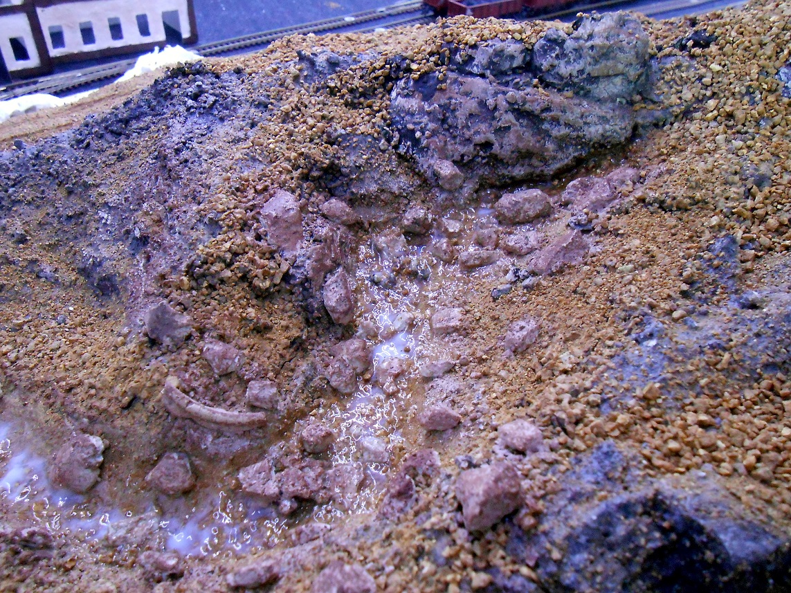

Ano přesně tak,šrouby jsou jen na současnou fiksaci flexin. Až se mi někdy povede do kolejí zabudovat jazýčkové kontakty a zaštěrkovat,tak půjdou šroubky ven.Pak už to nemá smysl je tam mít.

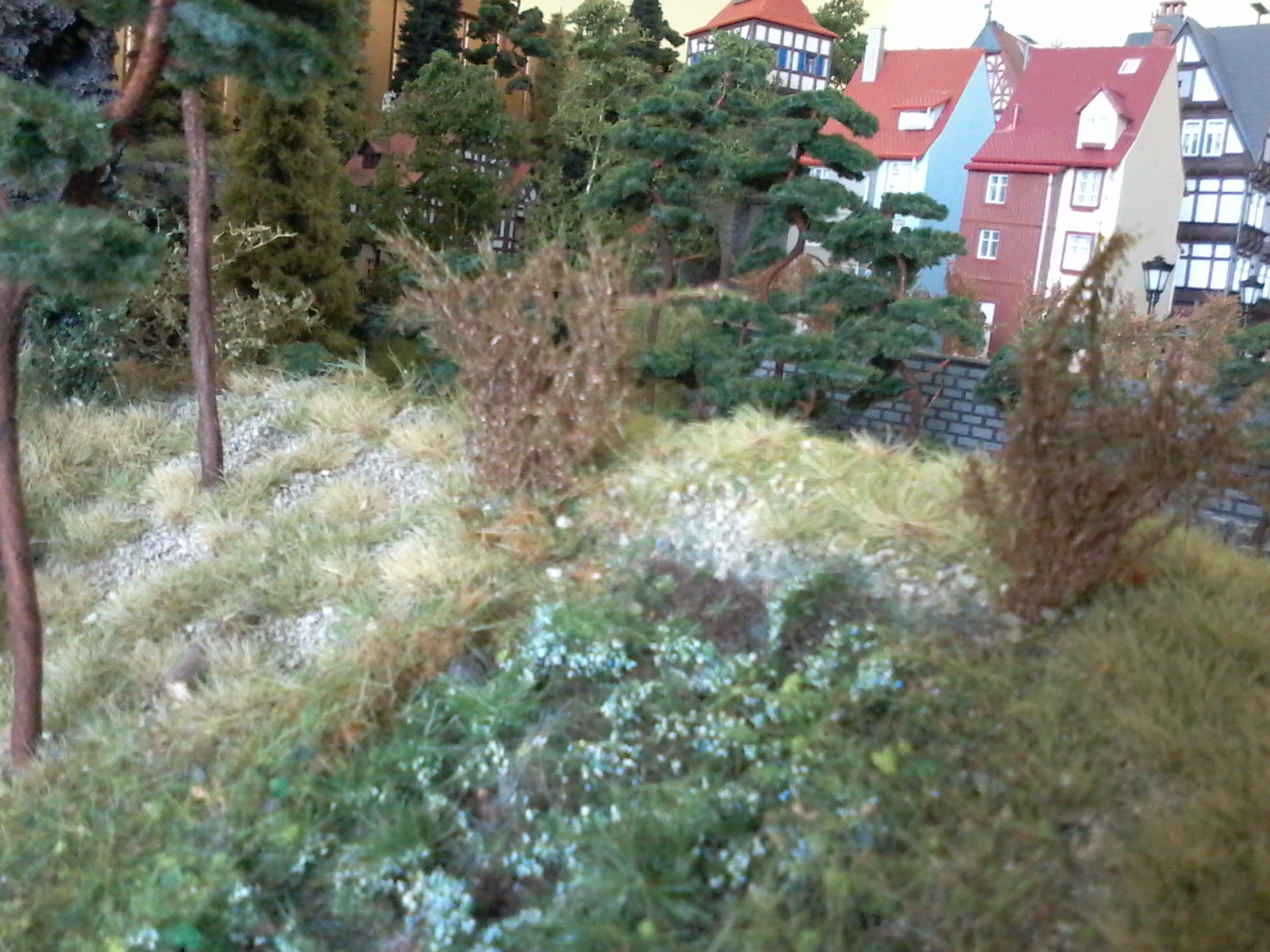

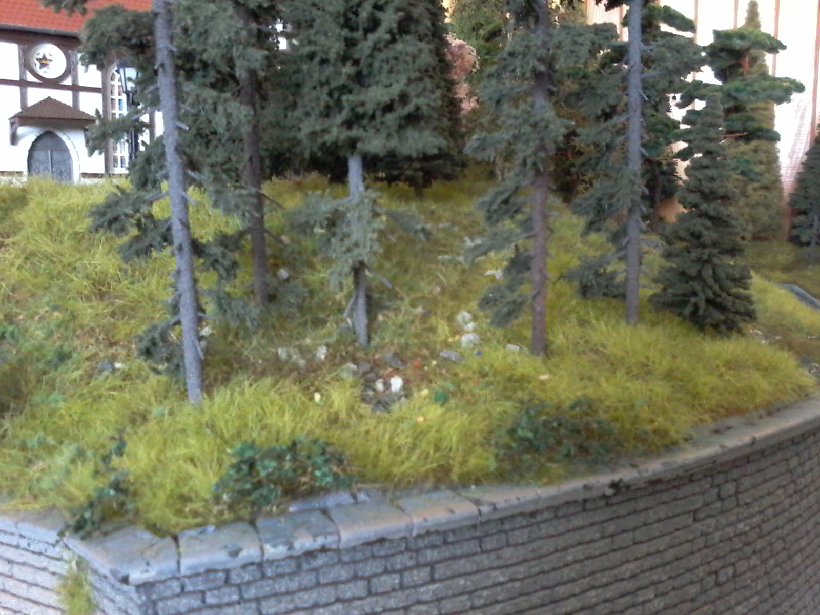

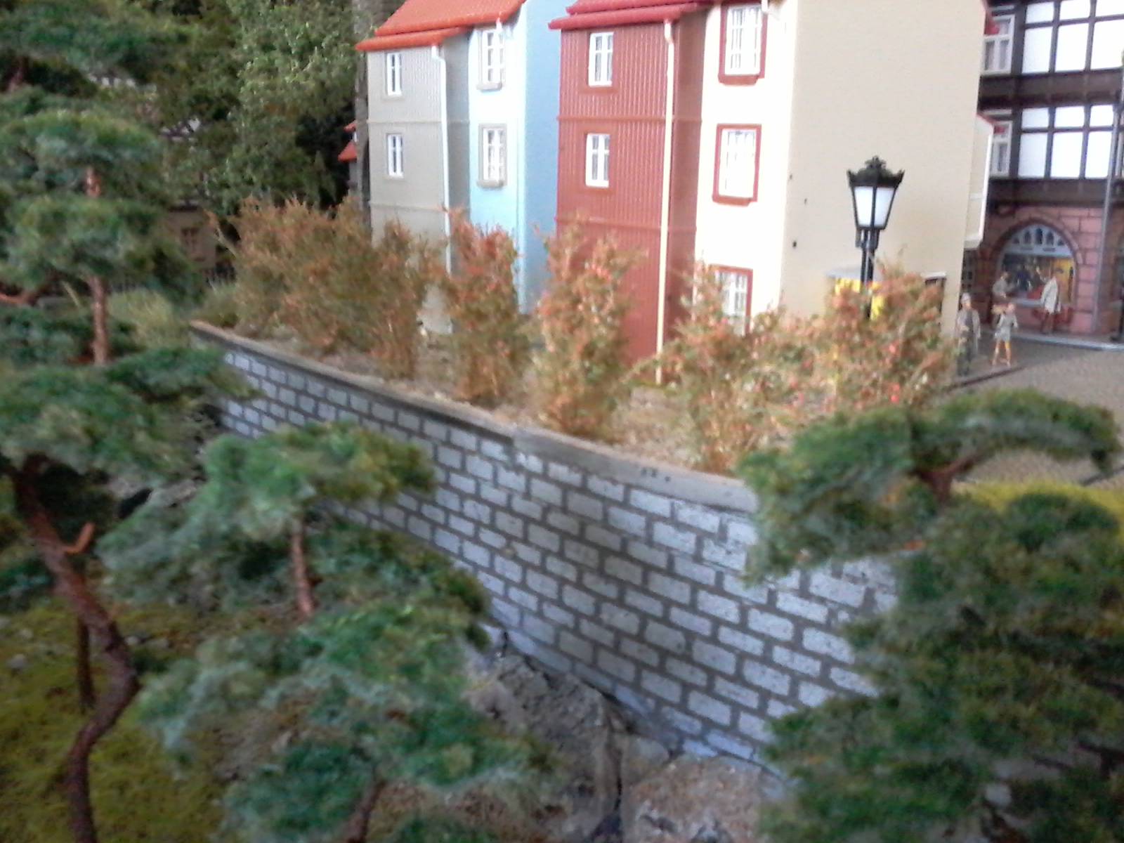

Příspěvekod miroslav lengyel » čtv 23 čer, 2016 2:35 pm
Jak vidno,netřeba stahovat kalhoty,když brod je ještě daleko. :D Na poslední fotce keříky ze zbytků merlíku,skoro si říkám,nač jsem ty keře od Poláka kupoval. :idea:
