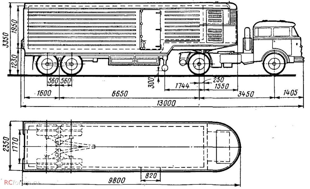

Za model tahače Praga S5T 2TN by se krásně vyjímal chladírenský návěs N7CH.
Ale, jak jsem koukal, tak sehnat model bude asi těžké.
Zde je rozměrový náčrtek.
Jenom jsem našel papírový model, který je kreslen do měřítka 1:100, takže je potřeba všechny míry převést do měřítka 1:87 a to podle přiloženého náčrtku.
Pak už stačí rozměry převádět na plastovou destičku.
Nebo se papír vystřihne a nalepí se na papír. Všechny výstupky, které jsou na skříni, se postupně dolepí. Pak se vše stříkne barvou.
Docela jednoduchá stavba, kterou musí každý modelář, zvládnou.

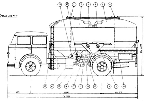

Hledal jsem nějaké informace kolem přepravníků, které mám postavit na podvozek vozu Škoda 706 RT. Bohužel jsem nic nenašel, jen náčrtkový přehled prvních přepravníků, které jsou vyráběny v závodě ZVVZ Milevsko.
Podle tohohle se zatím nedá určit rozměr, velikost dvou cibulek. Takže se bude muset improvizovat.

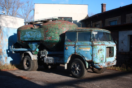

Možná by to pomohlo...

Škoda 706 RT s nástavbou Tranders.
Silniční přepravník na zrno byl vyráběn v letech 70sátých a 80sátých, což už je za hranicí po 65 roce. Kabina už je bez fousů. Nástavba byla vyráběna v Dánsku, takže budou jiné rozměry, protože zmizela korba, ve které byly jistě umístěny dva kompresory. Rozvod vzduchu a vyprazdňování bude určitě stejné, jako u vozu Raj. Počítám, že zde to bude vše skryté v korbě. Ale podle fotky není vidět, zda je korba odrytá nebo zakrytá, ale počítám, že je zakrytá proti nečistotě a jsou zde jen přístupné otvory na napojení. Vršek cibulek bude pravděpodobně stejný. Ochoz a malé zábradlí, které zabraňuje uklouznutí nohy směrem ven.
Přikláním se, že cibule budou stejné nebo podobné, jako u podobného vozu, který se expedoval do NDR a byl na přepravu cementu. Zde byla jen jedna cibulka. Jenže takou cibulku jsem nenašel ve výrobním programu ZVVZ Milevsko. Možná, že cibulka se shoduje s cibulkou, která se dávala na vozy řady Pao.
Přikláním se, že tento silniční přepravník byl vyroben v ZVVZ Milensko jen v několika kusech, protože všechny ostatní silniční přepravníky na zrno mají už jen jednu jímku o různých velikostech. Bohužel, informace se shání dost těžko.

Při zvětšení je vidět, že pod korbou je armatura a v korbě jsou tři otvory nebo to může být něco jiného. Druhou stranu silničního přepravníku nemám.

Při troše hraní jsem náčrtek vozu upravil tak, aby se dala aspoň informativně naměřit požadované rozměry. Protože některé rozměry podvozku jsou známé.
Průměr jímky je 2,5 m.
Výška jímky bude 1,4 až 1,5 m.
Rozměry jsou jen informativní.
