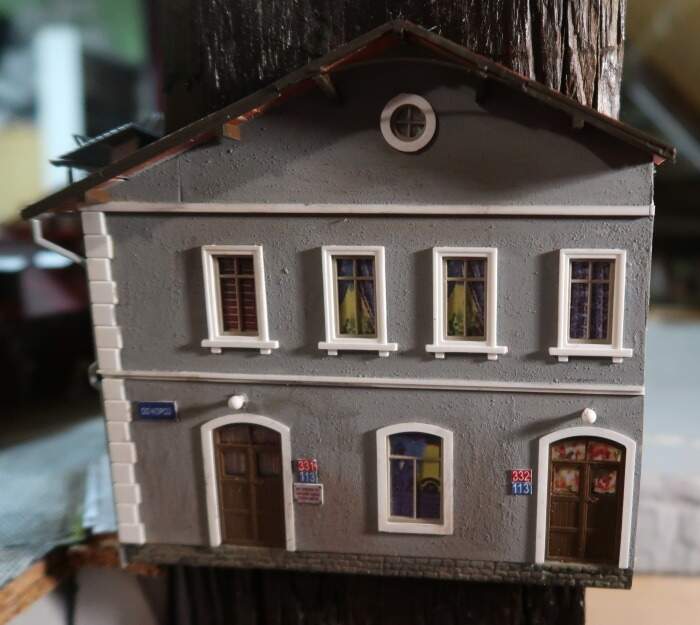

Příspěvekod Tempotaxi » pon 13 pro, 2021 6:44 pm
Ještě bylo potřeba popsat chovní domeček. Přibyla čísla a jméno ulice“Do kopce“.

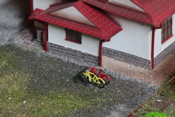

Příspěvekod Tempotaxi » pon 13 pro, 2021 6:47 pm
U obilného sila přibylo úložiště pro kola. Prostě dříve se více jezdilo do práce na kole.

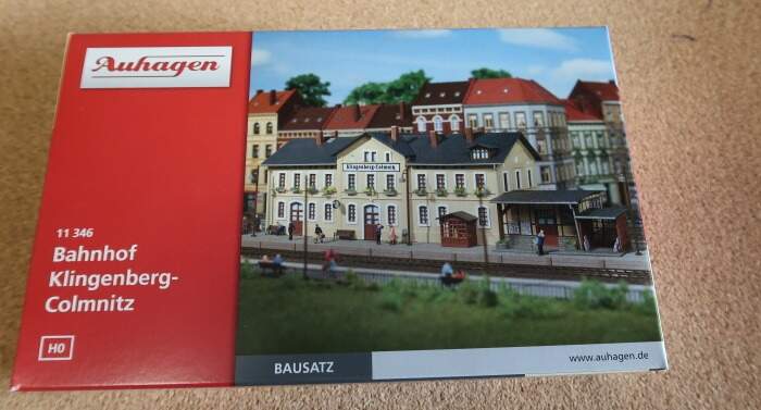

Příspěvekod Tempotaxi » stř 15 pro, 2021 10:57 am
Tak jsem se už rozhodl, co bude stát za objekt v Družstevní ulici.
Koupil jsem stavebnice železniční stanice a stavebnice se předělá na základní školu nebo na nějaké učiliště. Popřípadě to může být základ pro stavbu malých vojenských posádek nebo vojenských správ. Skoro vše bylo v každém větším městě.
Když to bude učiliště, tak se musí k budově přidat objekt učňovských dílen.
Pokud se rozhodnu pro kasárna, bude se muset přidat buzerplac a pár garáží na autopark a dílna.
Pak by byla potřeba i nějaká kotelna. Ale je pravda, že kotelna může být ve všech případek ve sklepě, ale je potřeba udělat okénka nebo šupnu na uhlí.

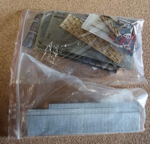

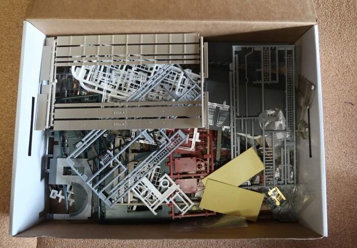

Mám hodně stavebních dílu, jako jsou okna, dveře, různé ozdobné prvky atd. Pále pomocí plastových desek a profilů evergreen je možná dostavba stěn a změna fasády budovy.
Zde je pak takhle velká krabice všeho možného.
Nejen plast je navíc, ale i díly ze dřeva, papíru a z hliníku.
Hliníková vlnovka se hodí nejen na střechy garáží, dílen a různých skladů, ale hodí se na plot kasáren. Jen se musí přidat ostnatý drát.

Když se z té nádražní budovy vypreparuje střed, vznikne z něho jen s pár úpravami fasád blok činžáků (s překopávkou dílů střední části možná na tři vchody, ze samotných křídel dva vchody). Když se na to nabarví tmavošedý břízolit s nádechem lehce do žluta nebo do zelena a doplní okny s krémovými futry, bude to odpovídat "dělnickým" uličkám, které leckde (hlavně v pohraničí) dodnes stojí. Sklepní okénka nebude třeba řezat - většina jich měla protitlaková dvířka z války, kdy sklepy sloužily jako kryty (mizely až v 70. letech), takže je naznačí obdélníčky plastu (v barvě suříku).
Jinak co se týká měřítka, Auhagen se u většiny staveb pohybuje kolem 1:100 bez ohledu na to, co inzeruje na obalu, v uvedených měřítcích toho v reálu od něj zas tolik není. U jiných výrobců je to různé, někdy je "mimo" jen jeden rozměr (většinou hloubka objektu), jindy jsou nějak podivně ujeté všechny tak, aby to vypadalo a zároveň se toho vešlo víc. Bohužel to občas potká i kity - Lt-38 1/72 tří různých výrobců se od sebe mohou rozměrově lišit jak délkou, tak šířkou, byť předloha je totožná.

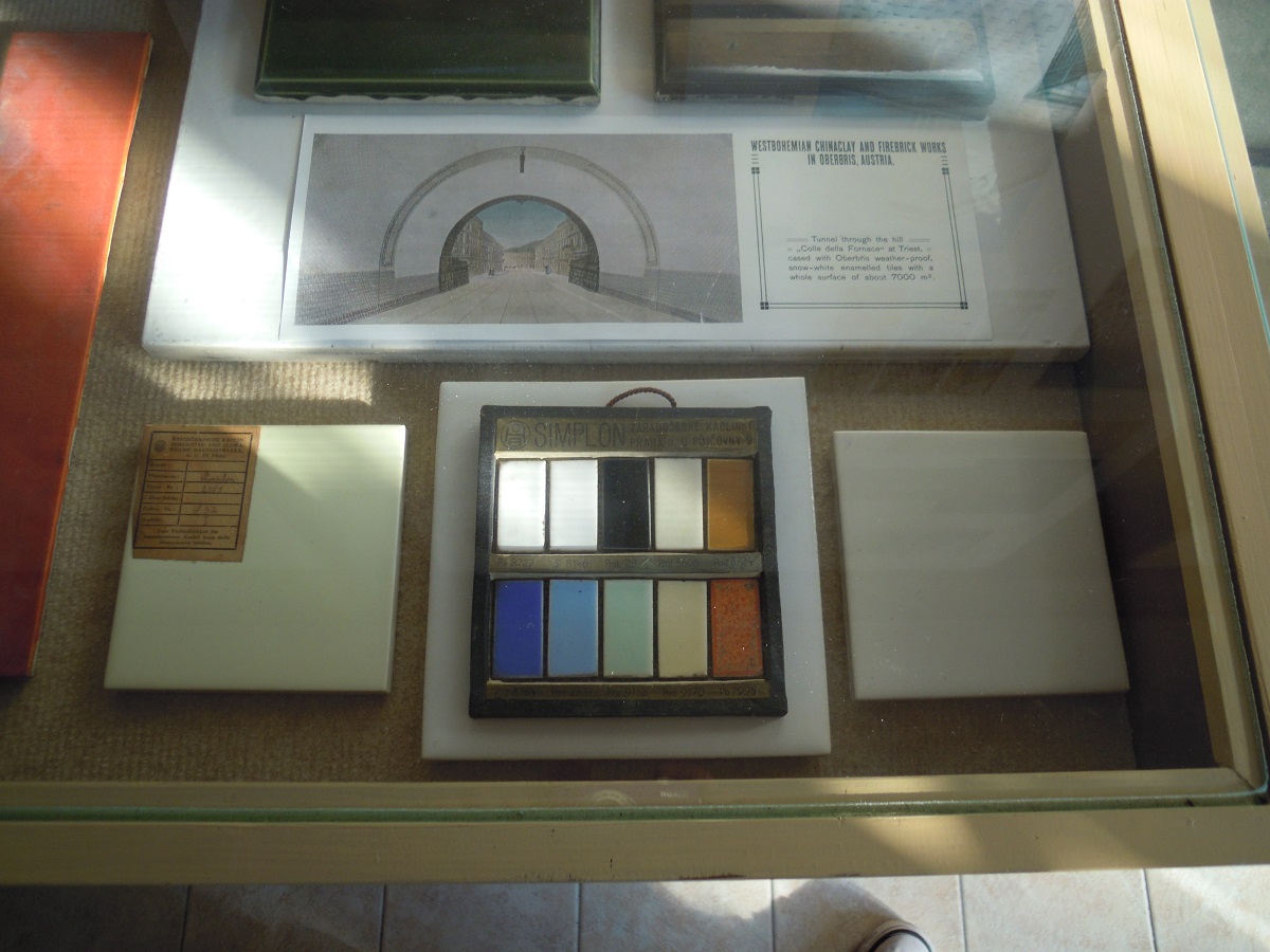

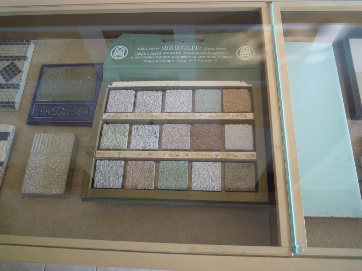

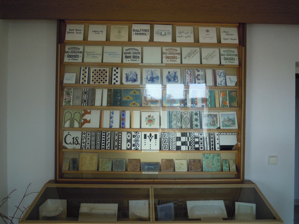

Tohle je vzorník břízolitů a dlaždiček z firemního muzea výrobce (HOB) v Horní Bříze - mimo jiné i vzorek dlaždiček pro Simplonský tunel. Jsou to původní barvy.

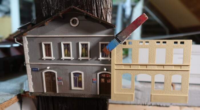

Příspěvekod Tempotaxi » stř 15 pro, 2021 5:55 pm
Střelec píše:Jinak co se týká měřítka, Auhagen se u většiny staveb pohybuje kolem 1:100 bez ohledu na to, co inzeruje na obalu, v uvedených měřítcích toho v reálu od něj zas tolik není. U jiných výrobců je to různé, někdy je "mimo" jen jeden rozměr (většinou hloubka objektu), jindy jsou nějak podivně ujeté všechny tak, aby to vypadalo a zároveň se toho vešlo víc.
Ano při stavbě minulých kolejišť jsem se s tím párkrát setkal. Když se buduje třeba podnik, kde je několik budov nebo se sestavuje ulice, tak se v každém případě doporučuje stejná firma, která domečky vyrábí. Pokud se bude míchat jeden výrobce a přidá se další výrobce, tak mohou být právě ta rozdílná měřítka. Vše také záleží na velikosti budovy, čím je větší, tím pádem bude i jiné měřítko.
V německých modelářských časopisech se doporučuje v tomto případě koupit dvě nebo tři stejné stavebnice a postavit jednu velkou nebo dvě menší budovy. Přitom obě budovy nemusí být stejné, protože se použije jiná barva fasády a některé detaily se znění, nebo se vynechají. Popřípadě se některé části úplně předělají. Stačí třeba zvednou budovu, o krásně prosklenou výlohu, nebo pasáž, atd. Možností je plno. Nemusím zrovna slepovat to, co mně nabízí výrobce, ale vše se dá předělat podle potřeby.
Zde na fotce jsou obě budovy od jednoho výrobce. Přesně to nesedí, ale v žádné ulici nejsou všechny domy stejné. Malá odchylka nevadí, ale někdy to opravdu vypadá blbě.
Ale přesto by to chtělo druhé patro dát výše. Ale budova nebude přilepena na sobě, tak to tak vadit nebude. Budou dál od sebe a počítám, že tahle budova bude dál i od silnice. Takže by měla nějaká nesrovnalost zaniknout. Prostě se uvidí, až se to postaví.
