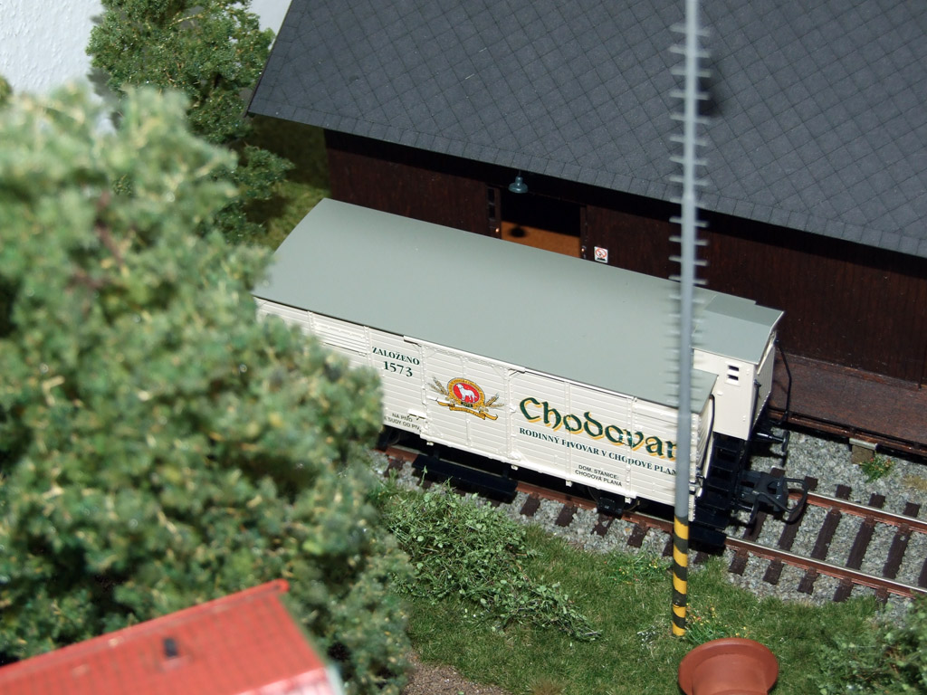

Příspěvekod Polabský » stř 23 zář, 2015 8:31 am
Zdravím, obnovení stránek mne moc potěšilo. Na této presentaci je vidět velký zápal a zároveň i um. :D
Veškeré finální úpravy, zatravnění, patina, prostě nádhera !!!!!!!!!!!!!
Oceňuji i transformaci německých vzorů stavebnic do "české kotliny". Patina tomu dá moc!
Ale.
Nebyl bych to ale já, abych v tom nenašel chybu (omlouvám se).
Vnímám zde několik drobných provozně - zvyklostních nedostatků. Ten šturc u skladiště v koutě je nešťastně blízko posazený tak, že při přistavení i velmi krátkého vozu i "nadoraz" , nebudou osy dveřních otvorů vozu a budovy proti sobě.
To bude bránit snadné ruční vykládce vozu, případně pomocí rudlu a jakékoliv drobné mechanizace, vozíku.
Druhá otázka je, že tento typ stavby šturců z pražcú nastojato není u nás obecně moc rozšířen.
Lepší by bylo použít vzor z ohýbaných kolejnic. Viz domácí výroba Houmra, případně továrně bývalý Pilz.
Na nepodstatných místech, kde bylo dost místa, se jinak užívaly běžné sypané zemní šturcy.
S přáním všeho dobrého, hezký den!

Jsem rád, že se Vám stránky a prezentovaná práce na nich líbí. Snažím se, aby vše vypadalo dobře, ne vždy se to úplně povede :wink:.
Není třeba se omlouvat za připomínky. Je fakt, že šturc je blíž, než by měl být, ale je to kompromis vůči prostoru, který mám. Nicméně jsem zkoušel přistavit velmi krátký vůz nadoraz a osy dveřních otvorů vozu a budovy jsou naproti sobě (viz foto). Bohužel při přistavení dvou velmi krátkých vozů se u druhého vozu nedají osy vyrovnat, protože skladiště od Šikulů je malé. Takže pracovníci budou muset stejně jezdit s rudly po nakládací rampě k druhému vozu :lol:. Vím o tom, že tento šturc u nás není obecně rozšířen, ale mně se tento šturc líbí a měl jsem představu, jak ho zakomponovat do terénu. Šturcy z ohýbaných kolejnic plánuji použít na hlavním velkém nádraží.
Velmi krátký vůz nadoraz u skladiště

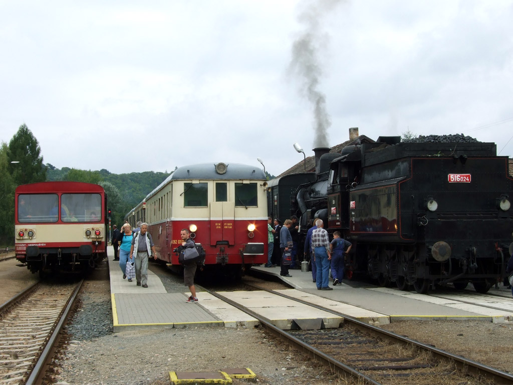

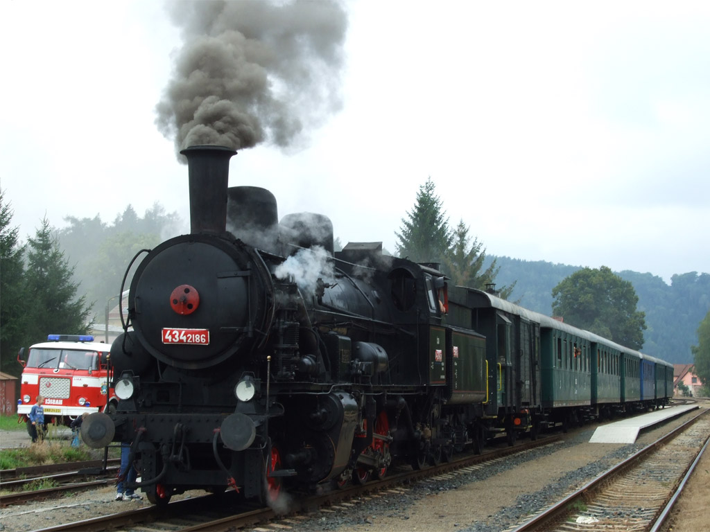

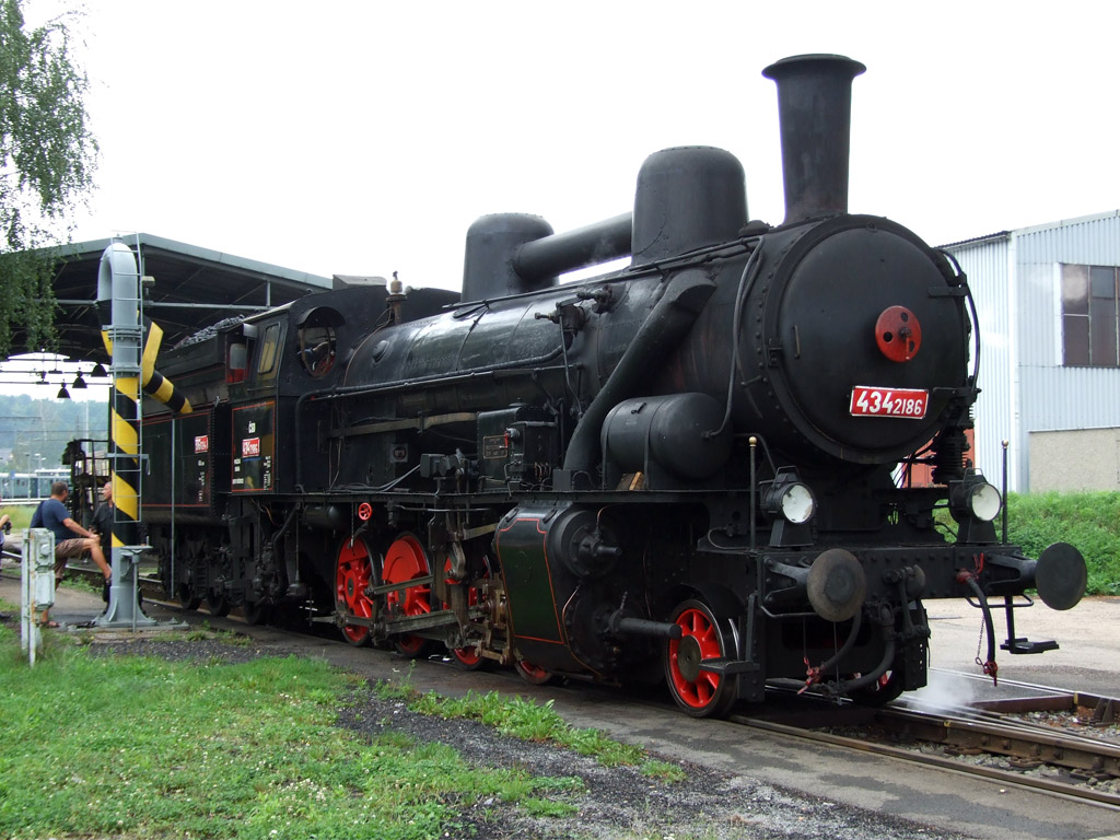

1.9.2012 jsme jeli Posázavským pacifikem. Na Posázavských linkách jezdí souprava vozů Ce Rybák, kterou vozí parní lokomotiva 434.2186 Čtyřkolák z roku 1917. Lokomotivy vznikly rekonstrukcí původních lokomotiv řady 170/434.0, které nevyhovovaly nehospodárným provozem a výkonem. Byly přestavěny na dvojčité s přehřívačem páry. Rekonstrukce probíhaly od roku 1924 do roku 1947. Po 2. světové válce práce probíhaly v dílnách Louny. V současné době je lokomotiva 434.2186 Čtyřkolák v péči LD Praha – Vršovice, jinak spadá pod depo/DKV: Muzeum ČD DHV Lužná u Rakovníka. Vyjížděli jsme ze žs. Praha-Braník přes Čerčany, kde Čtyřkolák zajel do depa, kde proběhla běžná údržba a doplnění vody. Potom jsme pokračovali do Sázavy-Černé Budy, kde jsme vystoupili. Opět se posunovalo a souprava jela dál vyhlídkovou jízdou do Ledečka a zpět. Po jejím návratu do Sázavy-Černé Budy se doplňovala voda a zase se posunovalo. Pak se souprava vydala na cestu zpět přes Čerčany, kde znovu zajel Čtyřkolák do depa na pravidelnou údržbu. Dál se pokračovalo na Prahu-Braník, kde se od soupravy odpojoval bufetový vůz. Poté se souprava vydala na cestu do domovské stanice. Vše jsem natáčel a fotil, takže se můžete podívat na video a 125 fotek.
Malá ukázka fotek:
Pravidelná údržba a doplnění vody 434.2186 Čtyřkoláka v depu Čerčany
434.2186 Čtyřkolák před odjezdem do Ledečka
434.2186 Čtyřkolák, M 262.0124 Ponorka a 810 587-6 Motorák se sešli v Sázavě-Černé Budy.

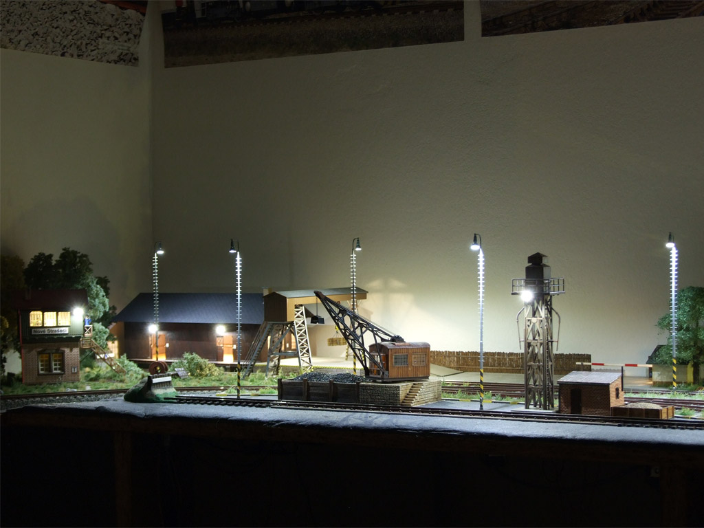

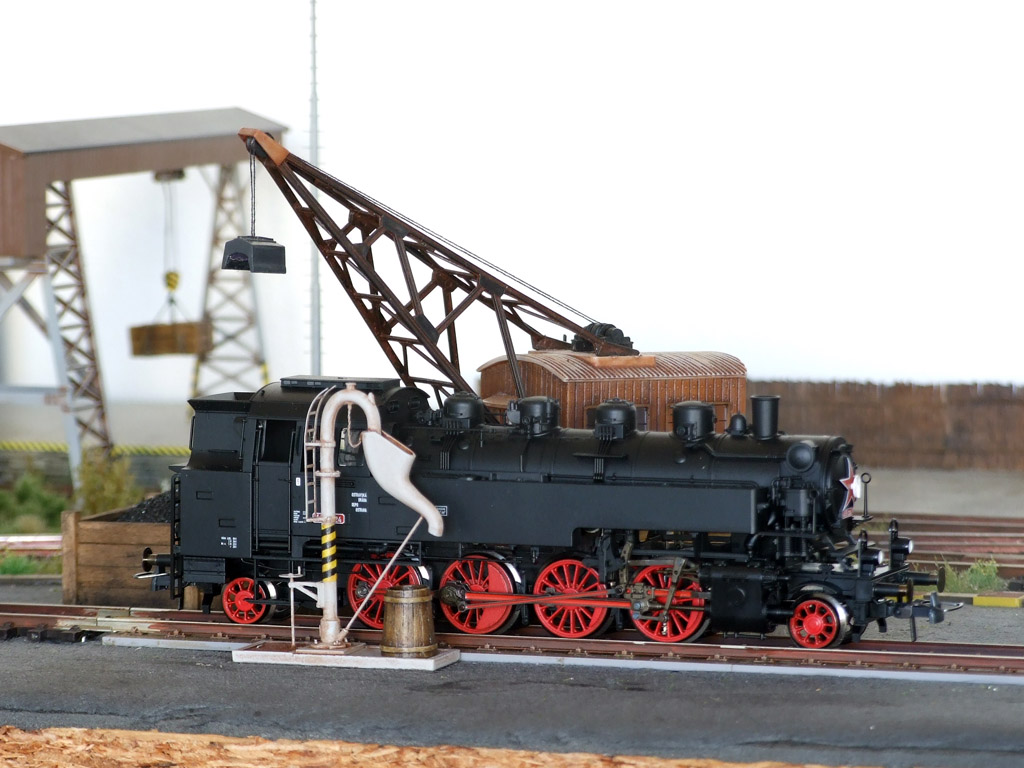

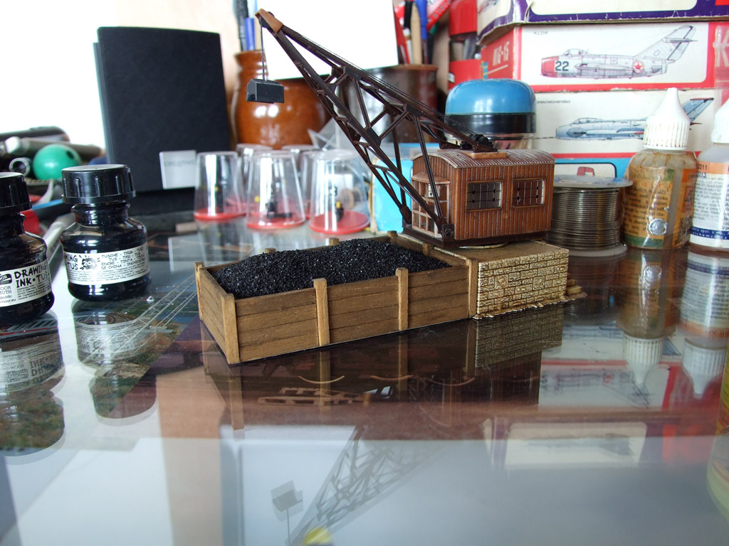

V září a říjnu 2015 jsem nejdříve udělal z nosníků 3×3 mm a 2 mm balsy ohradu k zauhlovacímu jeřábu, kterou jsem následně napatinoval hodně naředěnou Umbrou přírodní. Jako základ pod uhlí do ohrady jsem použil polystyrén, který jsem natřel na černo a vlepil do ohrady. Na takto připravený základ jsem nasypal uhlí a zakápnul rozředěným disperzním lepidlem. Potom jsem nalepil tři drážní lampy do prostoru, kde bude pískování a zauhlování, kde jsem i zatravnil pás mezi kolejemi a drátovody a večer jsem vyzkoušel nainstalované drážní lampy. Ohradu s uhlím a podstavec pod zauhlovací jeřáb jsem ještě napatinoval pigmentem Black Smoke od firmy Mig. Chyběl mi vodní jeřáb, tak jsem se pustil do jeho stavby. Měl jsem doma stavebnici vodního jeřábu „Spitzner“ od Miniatur. Stavebnice je z resinových odlitků s doplňky z leptaného plechu. Vodní jeřáb je pěkný doplněk na kolejiště. K vodnímu jeřábu jsem dal vědro na vodu také od firmy Miniatur. Pak jsem zaštěrkoval kusou kolej, která vede k pískování a zauhlování. Na závěr jsem nalepil cedule s názvem stanice na nádražní budovu a na výtopnu jsem nalepil značky zákaz posunu. Tato záložka obsahuje fotky ze září a října 2015.
Malá ukázka fotek:
Polystyrénový základ zasypaný uhlím
Zkouška drážních lamp v prostoru pískování a zauhlování
Hledání vhodného umístění vodního jeřábu
