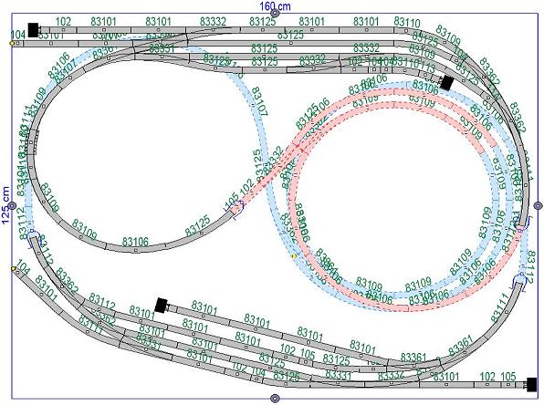

Z tých predchádzajúcich návrhov nešlo nič upraviť na Tvoj rozmer. No návrh čo si hodil na koniec predchádzajúcej strany je už použiteľný. Wintrck tvrdí, že sa to tam vojde. Stúpania a výšky od základnej roviny sú na obrázkoch. Výšky medzi kríženiami tratí vychádzajú takto:
-ľavé zhlavie hornej stanice - ľavé zhlavie SS - 72mm
-pravé zhlavie hornej stanice - modrá trať - 69 mm
-sivá a modrá trať - 64 a 67 mm
V skrytej stanici máš 2 koľaje na odstavovanie súprav z hlavnej trate a slučku na otočenie vlakov z lokálky. Na nej môžeš mať tiež viac koľají pre lokálkove vlaky.
Približné dĺžky koľají odhora:
SS - 700 mm - 700 - 850
Horná stanica - 680 - 680
Dolná stanica - 560 - 900 - 1080

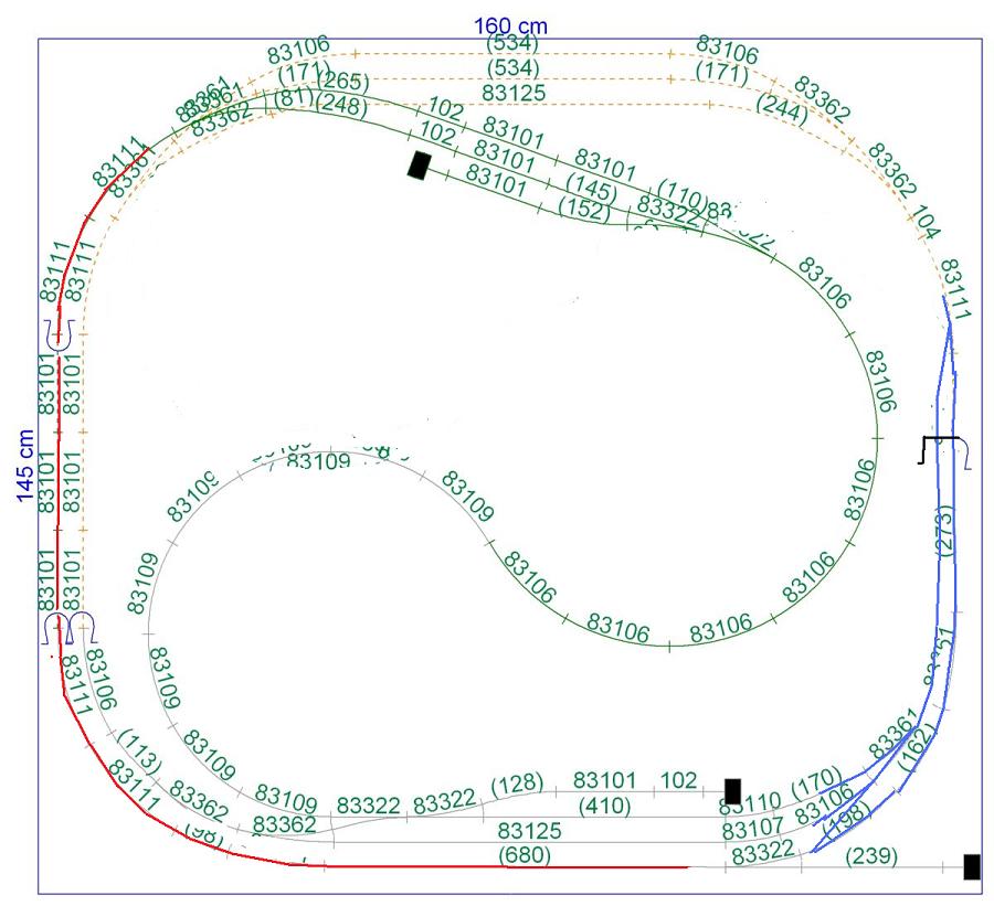

konečně jsem se dostal k WT a ověřil si, že můj nápad z papírku je uskutečnitelný.
Kolejiště je koncipované jako přístupné se všech, resp. ze tří stran(pokud bude u zdi strana s tobogánem).
"Dolní" je stanice v úrovni +5 cm (pouze z důvodů estetických, trať už nikam neklesá a pokud, "Horní" je v úrovni +18. Nejvyššií vrchol má +33cm.
Kolejiště je tvořeno dvěma smyčkami, v každé smyčce leží jedna stanice. Střední část trati spojující obě výškové úrovně je vedena po tobogánu. Tento tobogán je dvojkolejný, takže je při přestavení výhybek je možný provoz po oválu. Kulise znázorněná není. Může být doplněná, ale jak je snad z náhledů vidět, snažil jsem se aby mezi stanicemi nebyl přímý průhled. Horní stanice má možnost napojení na moduly, nebo na zásobárnu vlaků, kolejí vycházející z angličanu. V běžném provozu může být tako kolej brána jako zrušená trať.
Na adrese: http://suhys.rajce.idnes.cz/Tomas/ je k dispozici schema pro lepší pochopení principu kolejiště, a několik obrázků.
Naposledy upravil Michal Šuhajda dne sob 08 říj, 2011 6:51 pm, celkově upraveno 1

Jelikoz jsem na rajceti kapánek pozapomněl vložit plánek, dám ho přímo sem.
Zbytek na již zmíněné adrese: http://suhys.rajce.idnes.cz/Tomas/
Větší počet kusých kolejí (hlavně v Dolní) je zejména kvůli tomu, že na kolejišti není SN.
SN by se vešlo, ale pokud jsem správně pochopil kolejiště má být o nejjednodušší.

Příspěvekod Michal Šuhajda » sob 08 říj, 2011 8:42 pm
Jsou tam oblouky 353, 396 ale je použito i R310.
Více dle kódů z WT R396 - 83111,83112
R353 - 83106 83107, 83114
R310 - 83109,83110, 83113
Případně se kombinací těchto poloměrů a rovinek nahradit část flexi (všechny flexi mají R větší než 350)
Pokud se budeme vždy jen na jedno stanici, modelový provoz zde, byť v omezené míře, plánovat jde.

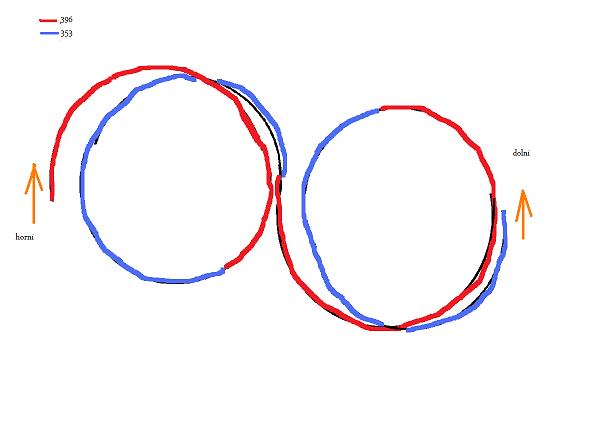

ještě mě napadlo,jestli by ta spirála nešla co nejvíc roztáhnout i za použití těch 396 a 353 poloměrů bez 310..vlastně by vznikly dvoje brejle proti sobě,já nakreslil jen jednu půlku.A brejle by pak byly v jednom místě propojeny,aby se vaky mohly různě vracet.Blbě se to představuje..budu muset začít kláct koleje na sucho...ale nevím už by tam asi moc místa nezbylo na ty stanice
případně mohl bych poprossit o lepší detail té spirály origo,moc se to strácí i ty čísla

Příspěvekod juroH0 » ned 09 říj, 2011 6:14 pm
Tak som podľa Tvojich požiadaviek upravil plán. Výhybky sa mi viac do oblúka posunúť nepodarilo ale netvrdím že to nejde. Stúpania už vychádzajú trocha lepšie. Z hlavnej stanice (50 mm) doľava po dvojkoľajke klesá trať s hodnotou 19,7%o po tri oblúkové koľaje ktoré majú niveletu 30 mm a opäť stúpa s hodnotou 11 %o. Na lokálke vychádzajúcej z vonkajšej strany stúpa sklonom 25%o po zhlavie hornej stanice ktoré je spolu s vlečkou na úrovni 100mm a za druhým sa rúti dole pod uhlom 20%o. SS som neriešil, taktiež aj vlečku môžeš rozšíriť. Zaujímavé bude ľavé zhlavie hlavnej stanice a najmä ten vjazd do 4 tunelov s celkom slušným výškovým rozdielom....
http://juroh0.rajce.idnes.cz/TT_140x160#05_1_3d_1.jpg

Tomáš píše:ještě mě napadlo,jestli by ta spirála nešla co nejvíc roztáhnout i za použití těch 396 a 353 poloměrů bez 310..vlastně by vznikly dvoje brejle proti sobě,já nakreslil jen jednu půlku.A brejle by pak byly v jednom místě propojeny,aby se vaky mohly různě vracet.Blbě se to představuje..budu muset začít kláct koleje na sucho...ale nevím už by tam asi moc místa nezbylo na ty stanice
Dělej jak myslíš, ale koleje jsou stažené do tobogánu úmyslně, protože se mi tam dva nepodařilo dostat, tak aby zůstalo rozumné místo pro stanice a aspoň kousek krajiny. ze stejného důvodu jsem zvolil poloměr 310. Mimochodem, kolik máš těch podloží? 2 km? V tunelu je stejně nebudeš používat, ne?
