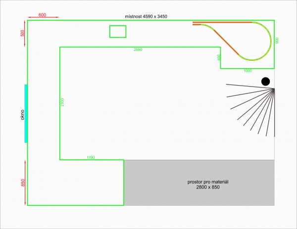

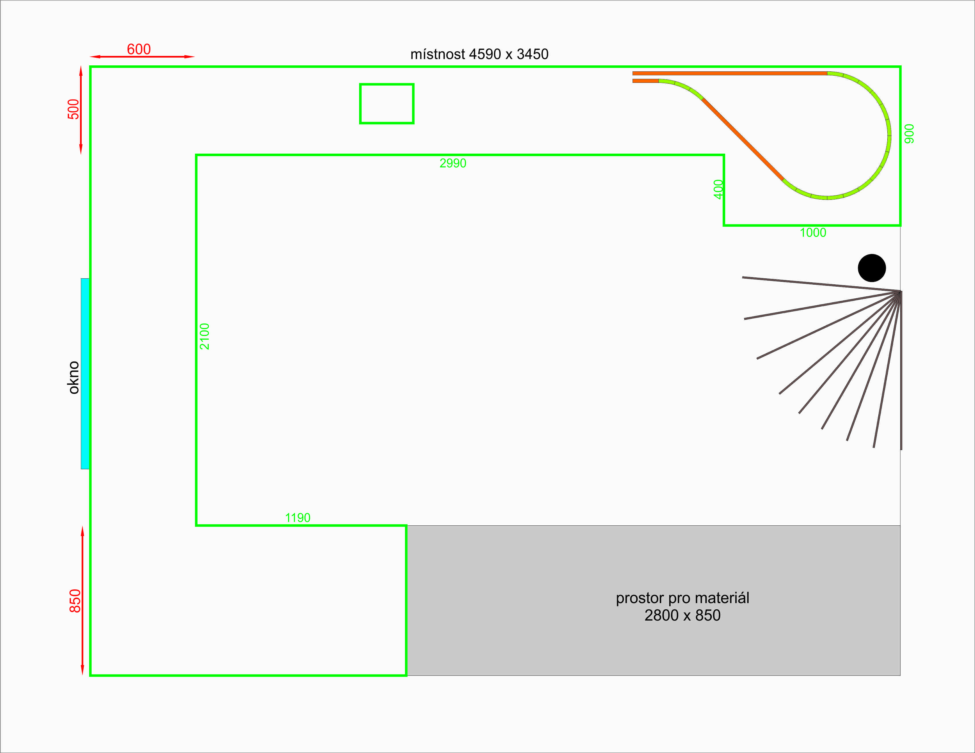

Dnes jsem vletěl do místnosti a začal "řádit". Úklid byl nekompromisní. Lítalo vše. Prostor se začal "prosvětlovat" a rýsovat. Vyrobil jsem kartonové kusy kolejiště a společně s dřevěnými tyčkami a tavnou pistolí jsem si udělal 3D model 1:1. Pro lepší představu. Není to vůbec špatný. Také jsem vyrobil podvozky s kolečky pro europřepravky. Všechny věci pro vláčky a i pro činnost budou v přepravkách se stejným rozměrem. Další přepravky bych umístil na police, které budou nad kolejištěm. Levá strana místnosti je celá pokryta vitrínami s modely. Tam nebude nic. Také jsem se rozhodl umístit do levého zadního rohu prostor pro otočení. Myslím si, že nyní je železniční prostor celkem dobrý. Střed místnosti musí zůstat celý volný. Od března na něm budu stavět novou cnc frézku a i tak ho používám jako manipulační plochu pro nové výrobky.
Otvor v kolejišti po pravé straně jsou vertikálně vedené trubky. Tento prostor by se dal oplácat třeba kopcem nebo horou. Rámy bych vyráběl z hliníkových profilů a mezi jednotlivými sekcemi bych nechával 5mm dilatačku. Ta by posloužila pro případný řez při rozebírání kolejiště (nikdy neříkej nikdy :roll: ) Povrch kolejiště by byl jednolitý bez dilataček. Vše by bylo na konzolkách na zdi a pomocí stavěcích nožiček se dají rámy do roviny. Nechci nohy na podlahu - chci mít volný prostor pro přepravky na podvozcích.
Zítra bych se pokusil položit v PC koleje. Schválně co to udělá. :D Pokud by měl někdo něco zajímavého v hlavě, tak to vítám.

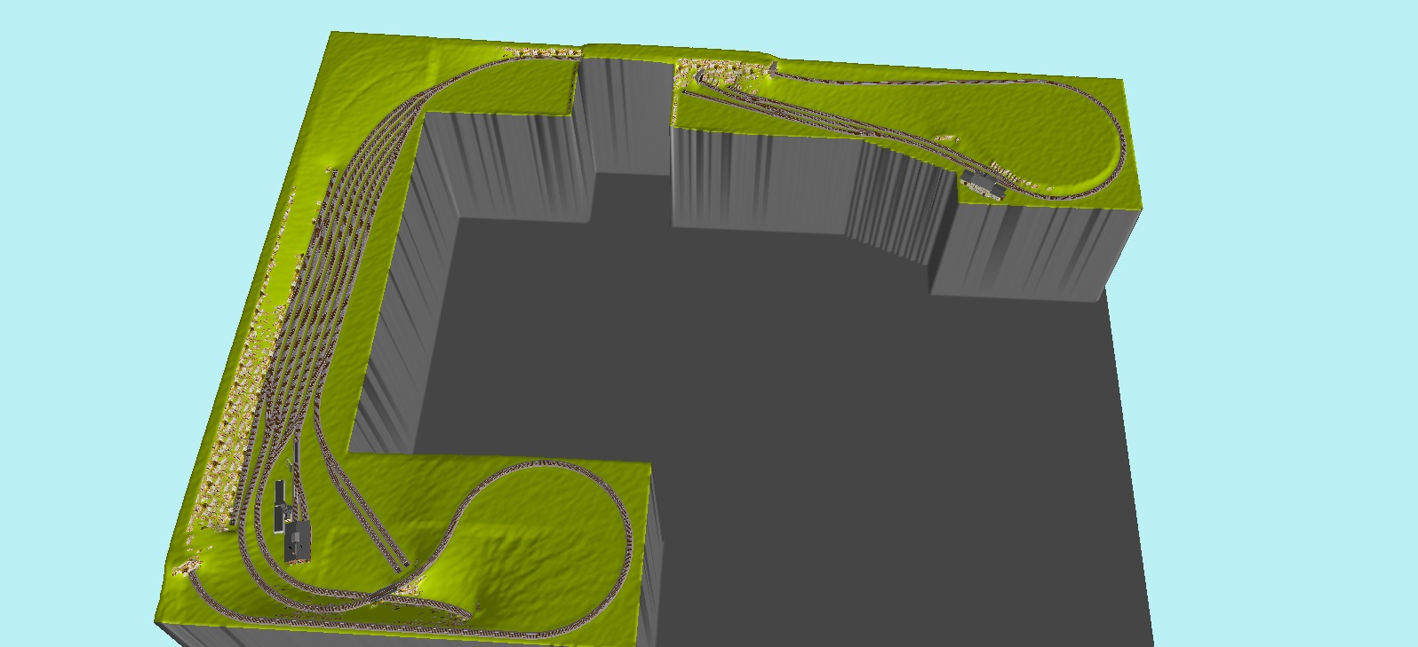

Co třeba tohle?
Provoz mezi dvěma stanicemi na hlavní jednokolejné trati. z Větší stanice odbočuje vedlejší trať. Kolejiště je v zásadě ovál s jedním SN (9 kol. pod hl stanicí). Ze SN yvcházejí smyčky pro obracení souprav pro provoz dle GVD. Vedlejší trať je zaústěna do jedné ze smyček. Ve větší stanici je několik vleček, a dvoumístná remíza plus základní vybavení. Druhá stanice slouží zejména ke křižování vlaků.
Obě stanice jsou jen tak nahrubo.
Určitě by chtěly doladit, ale už se mi chce dost spát. Obrázek přikládám, v případě zájmu pošlu WTR soubor.

Při každém pohledu na zatravněný obrázek se mi vrátí úsměv. :D :D Námět v pohodě. Ten výklovek po pravé straně být nemusí (viz můj poslední nákres). S menší šikminkou po pravé straně také asi problém nemám. Mám trochu starosti s tím SN pod hlavní stanicí. Tento prostor se k tomu vyloženě hodí, ale......... Na hlavní stanici budu mít spoustu elektroniky a čidel. Přestavníky, vodiče, rozpojovače (všechny loko nebudu osazovat aut spřáhly), lampičky, mechanická návěstidla se servy. Prostě bych potřeboval mít naprosto pohodový přístup pod kolejištěm na hlavní stanici.
Mohu poprosit o placatý obrázek. Třeba jako minule. PDF nebo JPEG. Kouknu se na rádiusy a délky kolejí. Na hlavní stanici si dal všude EW3?

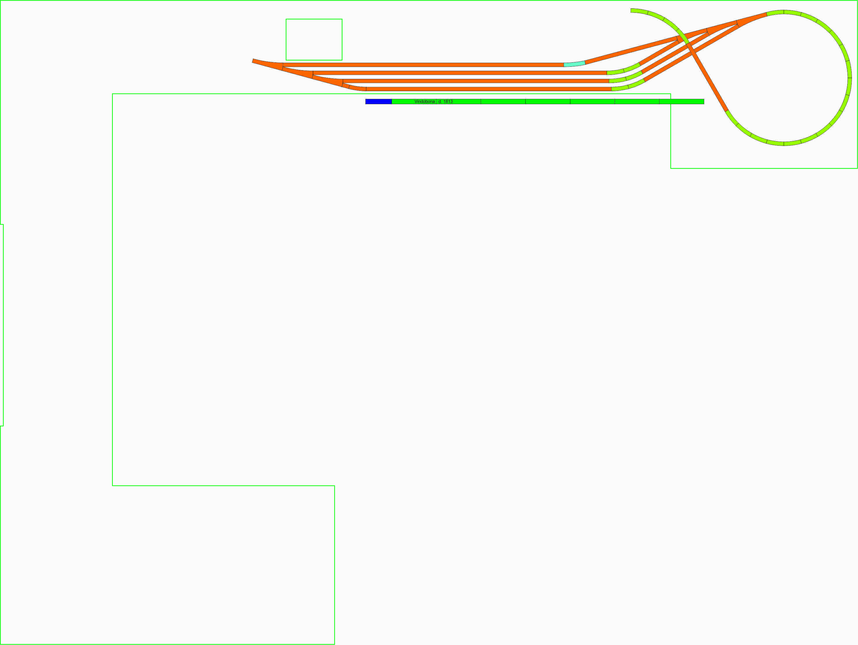

Jen tak jsem si nakreslil SN na pravou stranu. Myslím si, že by to vycházelo pěkně. Oblouky na odstavných kolejích neberte. Z flexi by byl pozvolný. :D SN by mohlo být pěkně v nule a hlavní stanice také. Zbytek tratě může libovolně nahoru. Nejdelší by se mohla projet Vindobona. Ta má celkem 1820mm. Druhý nejdelší vlak by byl 1539. Třetí nejdelší 1352.
((dnes jsem zase uklízel a třídil - prostor se začíná pěkně projasňovat - ve čvrtek namontuji horní regály nad kolejištěm :D :D ))
