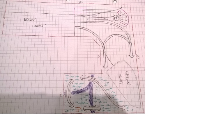

sleduji zde mimo jiné, každé téma, týkající se eNka. Ale u Tebe mi to nějak hlava nebere. Máš nádherný prostor a skoro celé kolejiště nacpeš do toho nejmenšího místa :shock:
To je přece škoda, né? Minimálně bych to celé otočil zrcadlově kolen levé strany, tzn. meandr řeky s tratí na levém panelu.

Za sebe muzu rict, ze se mi to porad nelibi. Ono to nema myslenku nic. Ja z toho ani nepoznam, co kam vede a co je co :wink: Ale ja su laik, takze to ber s rezervou. Proc se tak branis vymyslet neco na zpusob Masarycky, kde se sbihaji dve dvoukolejne trate a udelat si propojku, odstavne nadrazi a treba i depo? Z toho Tveho planku je nalevo kdesi pidi midi nadrazicko, ktere svou velikosti rozhodne nevypovida o vyznamu, ktery by dle planku melo mit. Co z neho kam vede, je pro mne velkou neznamou. :roll: Ta tocna uprostred ani nevim, kam to tam patri. Chce to hodne zjednodusit, nesnazit se za kazdou cenu nacpat vsechno na jeden metr ctverecni. :wink: Ale bude to Tvoje kolejiste, takze to rozhodnuti bude stejne na Tobe. Ja jsem jenom tak od ruky zkusil neco nakreslit. Sice nevim, jestli by to tak vyslo i ve wintracku, ale nemam cas to zkouset :mrgreen: Myslenka je velke osobni nadrazi typu Masarycky, do ktereho usti dve koridorove trati. Pro nakladni vlaky je urcena propojka, aby se nadrazi vyhnuli. V leve strane nahore je koncipovano lokomotivni depo, protoze u nadrazi tohoto typu a takoveho vyznamu je proste nutnosti. Uprostred muze byt bud odstavne nadrazi pro osobni soupravy a nebo na horni dvoukolejce nejake seradovaci nakladni nadrazi. Nakonec jsem tam nechal i to Tvoje udolicko. Podle mne je blbost, aby jedna trat prekracovala stejnou reku trikrat na pul metru. Lepsi bude vymodelovat nejaky soutok, splav a tak :wink: Zricina hradu by se tam taky hodila a k tomu nejaka turisticka cesta. Ale je to na Tobe :)

Já mám dojem, že na to, co bys chtěl znázornit, máš ten panel strašně malej. Teda pokud by to mělo vypadat rozumně. Ono ani to enko není prostorově tak nenáročný, abys pro pořádný nádraží, kam má vést několik dvojkolejek, nepotřeboval aspoň celou půdu. Normální místnost na to nestačí. A uvažoval jsi o ceně? Na kolik to odhaduješ mega? A stavět to budeš sám, nebo si na to najdeš profi firmu s partou zkušených modelářů? On papír snese vše, ale jak do toho začnou téct prachy, tak to pak bolí!

Plan kolajiska VII - Dlouhá Seč_N/1:160_1200x1600_ARNOLD - to je asi pak taky blbost? (podle mě ne)
Pidi midi nadražíčko? Masaryčka není jediné nádraží v Praze, že? Tak proč by v mém plánu mělo nádraží zaujímat Hlavák+Masaryčku do kupy , když nemusí.
a co se týče tvého návrhu. já mám dané depo mezi tratě a ty ho máš dané bokem. obojí je zaústěné do nádraží. Jestli jsem dobře koukal tak Kolín má depo také mezi koridory.
a to že tam nejsou pozůstatky starého depa, na místě kde ty jsi nakreslil depo, neznamená, že mě to taky nenapadlo, že by tam kdysi asi stávalo. teĎ tam mohou být už jen odstavné koleje pro lokomotivy - tohle není problém dodělat

to si nějak neumim představit jak to ty máš na mysli otočit.
A to že je to nacpané po kupě - kolejiště, kde jsou všude koleje? no to asi nechci. Proto je tam to údolí a prostor pro město. kdyby nebylo města tak tam to nádraží nemusí být.

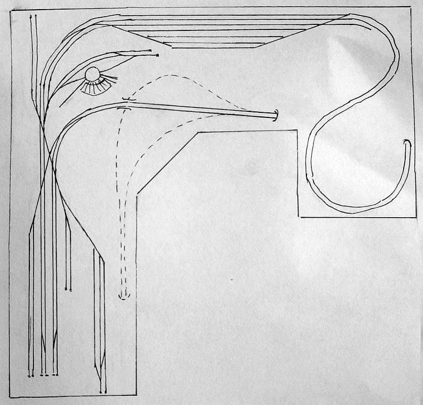

když to vezmu podle toho jak to vidím já, tak se není čemu divit že kritika bují ... ale kritika není jen o tom že vše je špatné ... kritika je o tom aby sme se z ní poučili, mohli daný návrh upravovat k nějaké rozumné provozuschopné podobě, k nějakým kompromisům které jsou přijatelné i pro nás, s ohledem na to aby to nebylo zbytečně přeplácané, aby to mělo nějaký provozní snmysl ... a je úplně jedno jestli budeš ztvárňovat dnešní hlavně osobní dopravu kterou znáš, nebo starší epochy, které tvoří i lidi kolem 40-60 let, a ač ji nezažili na vlastní kůži dokázala je okouzlit :) není důležitá epocha, není důležitá naprostá podoba realitě, ale je důležité aby to mělo nějaký smysl který nás neomrzí a dokáže nás těšit
ale když téměř za každou kritikou přijdeš s úplně jiným návrhem, úplně jiným propletencem, na který i v daném modelovém měřítku máš málo místa aby to vypadalo trochu realisticky
pokud kritiku použiješ k tomu aby jsi svůj návrh podle ní poupravil, dopracuješ se výsledku rozhodně dřív
podle mě návrhů na nichž se dá zakládat návrh tu padlo dost, a pokud nelpíš na nějaké reálné předloze, tak se dá zkombinovat něco mezi Masaričkou a Denisovým nádražím (Těšnov, dnes už neexistujícím koncovým osobním nádražím s navazujícím nákladním nádražím), pokud chceš víc dvoukolejných tratí dají se do toho koncového zaústit při vhodném složení zhlaví, prostě vytvořit nějakou smyšlenou stanici která bude mít svůj smysl, a pokud nebudeš chtít provozovat nákladní dopravu, dá se rádoby nákladní nádraží použít i jako odstavné nádraží pro osobní soupravy či vagóny ...
musíme ale brát v potaz i to co na první pohled nevidíme ... koncové nádraží kde jsou zaústěné dvě dvoukolejky, z toho se dá prědpokládat že se na něm může střídat tak 10 a víc vlakových souprav (kdyby se střídali jen 4 vypadalo by to blbě, i když na dnes na masaryčce se taky střídají skoro jen elefanti), ktaré pak musí mít prostor ve skrytém nádraží, nebo částečně na odstavném nádraží ... pokud tam bude nějaký nákladní provoz, tak je třeba myslet i na něj, takže se dá říci že ve skryté části bude skoro další obdoba toho viditelného a dost možná i větší
jinak třeba jedna možnost jak jeden z tvých nárhů na podkladu kritiky zkusit poupravit, nevím jak to vyjde rozměrově to jsem příliš neřešil, koncové nádraží tak trochu něco mezi Masarikovým a bývalým Denisovým nádražím (Těšnov), upravené pro dvě dvoukolejné trati pro osobní dopravu, lokomotivní depo zaůstěné zhruba mezi tratě ale asi by se dalo trochu poupravit aby míň narušovalo provoz na trati, nahoře co jsi měl překladičtě může být odstavné nádraží či depoči dílny pro jejich údžbu osobní soupravy, vlevo od koncové stanice třeba nakládka poštovních vozů (i když ty se dnes už u osobní dopravy taky moc nenosí)spodní dvoukolejka mizí v tunelu, u ní je čárkovaně naznačena možnost pro odvedení nákladní dopravy na jiné nádraží, aby to nebylo celé jen o osobní dopravě ale mohl někde aspoň občas projet nějaký ten nákladní vlak, horní trať vede kolem odstavného nádraží tak, aby provoz na něm nemusel zasahovat do její průjezdnosti, za ním trať provedeš nějakým terénem s mosty tunely podobně jak jsi navrhoval jinde ... nejsem odborník pře železnici, takže neručím že zhlaví bude tak jak by mělo být, depo správně napojené atd. je to jen návrh, dělal jsem to tak aby se z obou dvokolejek dalo dostat na jakoukoliv kolej (i když to je v reálu nepotřebné, stačí společné jen některé), ale mohlo by se to zjednodušit, čímž by se mohli prodkoužit i samotné délky koleji ...
