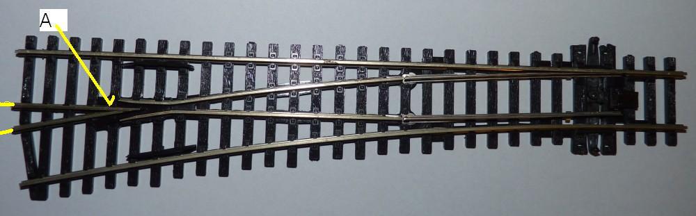

Ahoj.
Prošel jsem fórum a internet, ale jasný návod na zapojení a úpravu výhybek s vodivou srdcovkou jsem nenašel.
Mohl by mě prosím někdo poradit nejlepší zapojení výhybky s vodivou srdcovkou v kombinaci s přestavníkem PL-10WE a přepínačem PL-15? Případně nějaké foto, jestli se nějak přepojují nebo oddělávají ty drátky , co jsou originál zespodu a jaké úpravy výhybky provést a kterou variantu dle http://www.zababov.cz/vs/Moduly/Stavba/ ... ZapVym.htm zvolit? Nebo odkaz na nějaké stránky s návodem.
Díky moc.

Úpravy dle Zababova netřeba, u vyhybek Peco je dostatek místa mezi jazykem a opornicí, takže zkrat tam nehrozí jako u vyjybek Elite, návod na zapojení je zde http://www.peco-uk.com/imageselector/Fi ... utInst.pdf jinak je plánek k zapojení u každé prodávané vyhybky. Já zatím nevyužil možnost napájení vodivé srdcovky přes přepínač, zatím je srdcovka napájena přes jazyky a zatím zdá se, že to bude fungovat i takto. Takže pokud si to chceš nachystat, tak stačí napájet drátek k srdcovce a ten vyvést pod panel a máš to do budoucna nachystané na připojení k přepínači, toť vše.

Pro SN jsem koupil komisní kolejivo, tak žádný plánek nemám. Na každé výhybce byly dělány nějaké pokusy.
U některých jsou z viditelné strany procínované křídlové kolejnice v bodě A.
Jestli to dobře chápu, tak je potřeba propojit body B, C, D a vyvést na přepínač PL-15 ( už je mám objednané, tak je určitě použiji).
A na body E a F se přivede napájení. A na konce křídlových kolejnic se nasadí izolační spojky.
U všech kromě jedné je odstraněný propoj G.
Ty jsi tam tu propojku nechával?

Tak jsem ještě objevil toto:
http://www.railnet.sk/view.php?nazevcla ... 2006051602
Sice z každé výhybky povede 5 drátů (E a F napájení a B, C, D - dvojitý přepínač ) , ale zas by to snad mělo být na 100%. Nebo se mýlím?

E a F Ti predsa prichadza napajanie z pripojenej kolajnice. Body B,C ,D napajaju srdcovku z jazykov. U mna to funguje tiež bez prepínača,ale možeš to poistit ako písal Houmr. Akurat musíš vždy odizolovat srdcovku.
A kde přesně srdcovku odizolovat? Myslíš křídlové kolejnice "A"? Tam budou izolační spojky.

Ano presne tam. Na obidva konce. :D

Tak už mě dorazily přepínače PL-15, tak jsem provedl zapojení.
Lanka jsem použil průměru 1 mm. Ke kolejím jsem pájel pomocí http://www.gme.cz/cz/s-paj-kap-ni-p745-006.html a drží to opravdu dobře.
Mezi svátky se snad dostanu k praktickému vyzkoušení zapojení.

Stačí ti dát na obě koleje od srdcovky plastové spojky a na ostatní vodivé. Pro jistotu si od srdcovky můžeš vyvést vodič pod panel, k tomu lze připojit přídavný přepínač k napájení srdcovky ( není to nutnost ).
