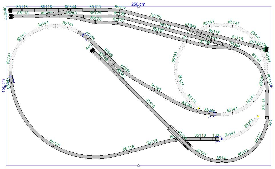

Příspěvekod jeep18 » úte 14 úno, 2012 7:16 pm
tak asi som to vyriesil prosim o pripomienky zacina sa mi to takto pacit

som sa troska zamyslal nad to spetnou sluckou a som si vsimol ze jednym smerom lokomotivu nikdy neotocim ma niekto niejaky iny navrh

jeep18 píše:som sa troska zamyslal nad to spetnou sluckou a som si vsimol ze jednym smerom lokomotivu nikdy neotocim ma niekto niejaky iny navrh
Tobě podobné kolejiště,zde bylo řešeno tisíckrát.Né,že bych ti nechtěl poradit,ale mám pocit,že čekáš co z koho vypadne.

Samozřejmě, že otočíš loko pouze v jenom směru. Jinak bys potřeboval smyčky dvě, nebo nějakou dvojitou. Případně umístit smyčku až za spojení všech tratí.

Ja by som zasa odstránil obidve tie malé staničky či čo to vlastne je na tej lokálkovej trati, a nechal len koncovú stanicu, alebo, ak silou-mocou chceš, tak by som urobil len jednu a nie dve tie malé staničky, s tým, že by bola väčšia. Takto sa ti do nich pomaly nič nezmestí, na tej spodnej nevykrižuješ pomaly ani motorák... A skryťák by som trošku upravil - kusé koľaje v tej podobe ako sú teraz by som zrušil a tie klasické odstavné by som premiestnil na hornú časť skryťáku a smyčku napojil až za ne, tak ako tu už bolo spomenuté... A vtedy by si si mohol vybrať, na ktorý smer pustíš súpravy zo skryťáku... Samozrejme, bavíme sa len o súprave, ktorá príde zľava. Tá, ktorá by prišla sprava, nemá veľmi na výber...:)

kiski píše:Ja by som zasa odstránil obidve tie malé staničky či čo to vlastne je na tej lokálkovej trati, a nechal len koncovú stanicu, alebo, ak silou-mocou chceš, tak by som urobil len jednu a nie dve tie malé staničky, s tým, že by bola väčšia. Takto sa ti do nich pomaly nič nezmestí, na tej spodnej nevykrižuješ pomaly ani motorák... A skryťák by som trošku upravil - kusé koľaje v tej podobe ako sú teraz by som zrušil a tie klasické odstavné by som premiestnil na hornú časť skryťáku a smyčku napojil až za ne, tak ako tu už bolo spomenuté... A vtedy by si si mohol vybrať, na ktorý smer pustíš súpravy zo skryťáku...
Ta druhá, co je v zatáčce, by měla být skrytá v tunelu. I tak by mohla být delší, kdyby byl o fous delší tunel... Nešel by do té odbočné hodit spíš angličan? Ušetří se tím pár cm, na druhou stranu - netuším co na to předpisy

Je tam ještě drobná chyba napravo.Odbočka by musela být ve sklonu a hlavní trať v opačném sklonu.Kolega hodně zapomíná na sklonové poměry.

el_salamo píše:Ta druhá, co je v zatáčce, by měla být skrytá v tunelu. I tak by mohla být delší, kdyby byl o fous delší tunel... Nešel by do té odbočné hodit spíš angličan? Ušetří se tím pár cm, na druhou stranu - netuším co na to předpisy
Presne kvôli tomu by som tú prvú staničku na odbočnej trati zrušil úplne - vyzerá to blbo, že hneď za odbočkou by bola malá výhybňa bez akéhokoľvek kúsku trate medzitým... Úplne by tam postačila len tá odvratná koľaj a skrytá výhybňa v tuneli...

Tak jak jsem ti navrhoval, vzal jsem "Menhartice" od MF a překreslil je do jednokolejné verze. Stoupání vychází všude 3cm/1m, oblouky na hlavní trati ve viditelné části jsou min. R800mm a všude dále je min. R2 (425mm). Použité výhybky jsou : rovné 15st. R866mm, angličan 15st. a obloukové 15st. R866mm/R425mm, vše Tillig Elite. Skryté nádraží se dá ještě dodělat přidáním kusých kolejí pro lokálku, na odstavení motoráku. Průjezdy jsou všude ok a minimálně je v každém místě 100mm. Ty koleje jsou od kraje dost na knap!, ale to se ještě všechno dá poupravit, tak aby ti pražce nečouhaly z kolejiště ven :mrgreen: , popř. nepatrně zvětšit rozměr kolejiště :wink:
U odbočky na lokálku můžeš udělat zastávku a na lokálce můžeš jezdit i s delšími vlaky, cca 6-7 dvounápravových vozů. A po hlavní trati se ti klidně může prohánět 6ti vozový rychlík.

A hlavne nezabudni na dostupnosť do všetkých miest. Predsa len - 150cm je už dosť veľká hĺbka, aby si všade dočiahol...

Netáhlo píše:Tak jak jsem ti navrhoval, vzal jsem "Menhartice" od MF a překreslil je do jednokolejné verze. Stoupání vychází všude 3cm/1m, oblouky na hlavní trati ve viditelné části jsou min. R800mm a všude dále je min. R2 (425mm). Použité výhybky jsou : rovné 15st. R866mm, angličan 15st. a obloukové 15st. R866mm/R425mm, vše Tillig Elite. Skryté nádraží se dá ještě dodělat přidáním kusých kolejí pro lokálku, na odstavení motoráku. Průjezdy jsou všude ok a minimálně je v každém místě 100mm. Ty koleje jsou od kraje dost na knap!, ale to se ještě všechno dá poupravit, tak aby ti pražce nečouhaly z kolejiště ven :mrgreen: , popř. nepatrně zvětšit rozměr kolejiště :wink:
Koukám,že zde roste další šikula na kolejové plánky.Všiml jsem si,jak jsi šikovně vyřešil spirálou výškový rozdíl mezi hlavní tratí a odbočující tratí. :wink:

Netáhlo píše:Ale no tak, Milane :mrgreen: tohle jsi přece celé vymyslel ty a já to jen poupravil do jednokolejky. I tu spirálu jsi tam měl předpokládám stejně :wink:
Mimoto, tohle je opravdu geniální plánek, jednoduchý a při tom skýtá obrovské možnosti provozu. Smekám před tím, jak jsi to skvěle vymyslel :!:
Tak dobře já mám autorství na Menhartice s dvojkolejnou spirálou a ty s jednokolejnou spirálou.Zde je vyloženě vidět,že v jednoduchosti je síla :mrgreen:

milan ferdián píše: Koukám,že zde roste další šikula na kolejové plánky.Všiml jsem si,jak jsi šikovně vyřešil spirálou výškový rozdíl mezi hlavní tratí a odbočující tratí. :wink:
Což je dobře, nevisí :lol: to jen na tobě, Milane (a třeba Michalovi Š.) ! Rozvinout dobře původní dobrý nápad není taky vždycky jen tak jednoduché ?!
