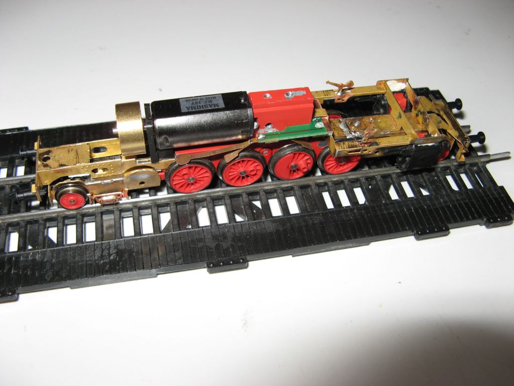

Zdravím. Tak jsem se pustil do stavby Ušaté na podvozku BR 86 a potřeboval bych radu.
Jakým způsobem rozebiratelně spojit rám s kastlí?
Jak, kam a jakou kinematiku nainstalovat dozadu? Na přední část jsem rezignoval ( nebudu jezdit pozadu ). Napadá mně, že jediné misto je na vlečeném pojezdu, ale musel by být zatížený olovem, aby nevyskakoval z kolejí.

To je Cekul ne? Mně se podle fotky zdá, žeby neměl být problém běhounový podvozek dovážit-je v něm dutina.Spřáhlo bych asi zkusil Sergej Tillig http://www.happymodel.cz/www/eshop/prod ... gorieId=88

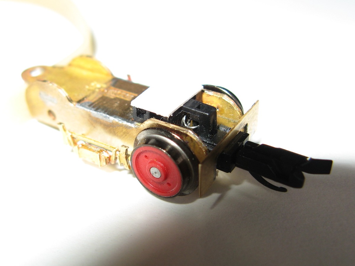

Spřáhlo ze Sergeje by asi šlo. Dokonce 2 kusy mám, ale představoval bych si tam kinematiku. Nicméně asi by to šlo zkombinovat, poměřím.
Je to Cekul a staví se docela dobře, ovšem je třeba dodržovat souosost a místa pájení jednotlivých dílů, aby kastle nebyla ohnutá a nebo do vrtule. Je potřeba parní válce usadit o nějakou desetinu dozadu. Drhnul mi první běhoun a musel jsem ho posouvat co nejvice dopředu. Nemile mně překvapilo, že je nutno zkrátit hlavní a pomocnou ojnici. Znamená to přeříznout, zkrátit a následě slepit tak, aby byla funkční.
Jako doplněk jsem koupil lept kompresoru ( Hekttor ) a vyrobím si dynamo.
Zatím jsem se nerozhodl jestli použiju osvětleni původní a nebo lampy z leptu + LED.
Na podvozku asi nechám jen 3 poháněné nápravy. Myslím ozubenými koly. Poslední 4. bude poháněná jen ojnicí. Něco mi tam rachotí a asi to bude buď tím , že chybí plíšek na přitlačeni nebo soudruzi udělali chybu.

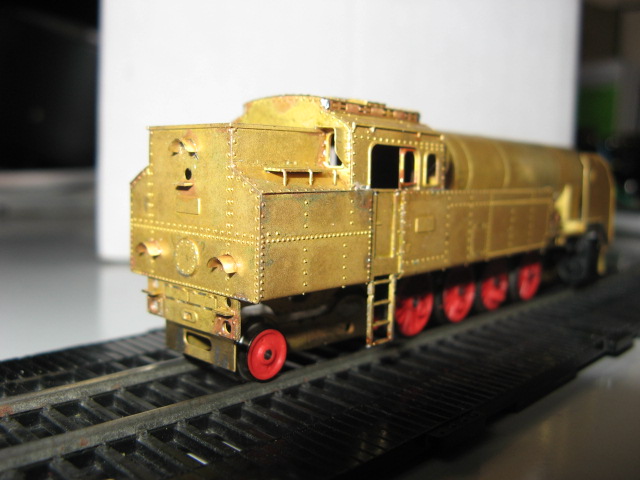

Nijak vzlášť jsem nepokročil. Řešil jsem u čmeláka zapínání a vypínání hlavního světlometu a červených koncových světel. Mimo to mám rozestavěný set 5 Rajek v " plné palbě ". Tedy doplněné o lepty, ložiska a kinematiky.

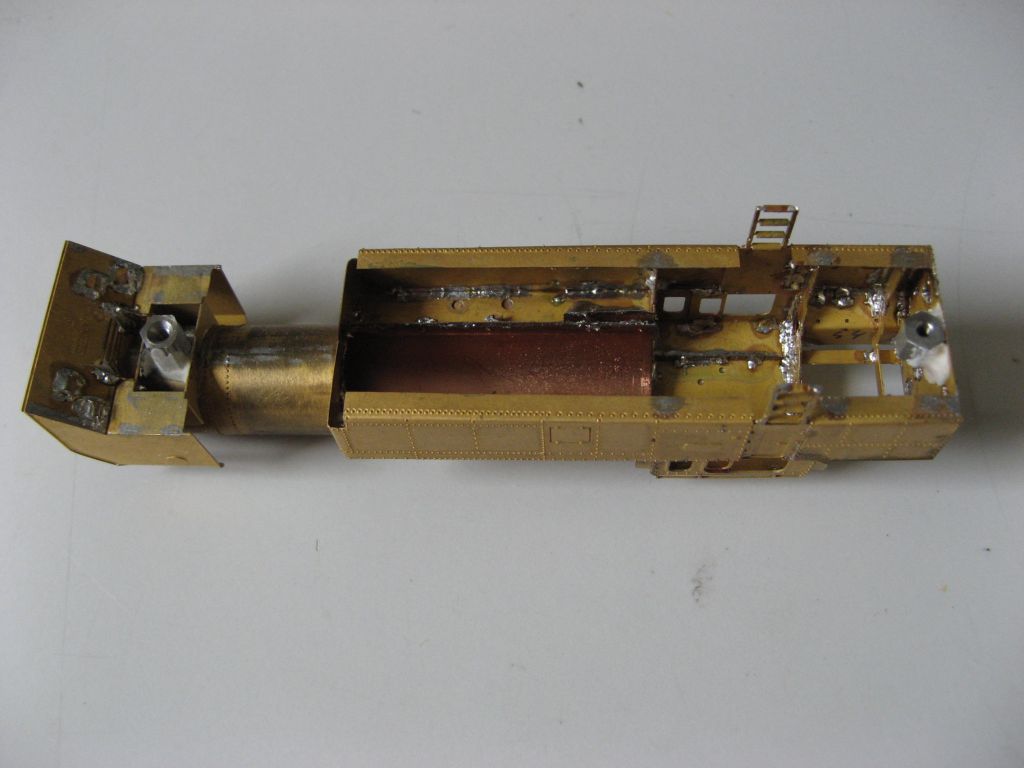

U ušaté mám vyřešeno připevnění kastle k rámu pomocí šroubků r = 2 a kinematiku jsem použil LOCO. Vejde se tam stranově i na výšku. Jen má nalepenu destičku, tam, kde je u vagonů spodek. Další věc je doplnění sběračů na 4-té poháněné dvojkolí.
Poznatky ze stavby. Je celkově náročnější než třeba Čmelák, na přesnost je stejná jako Brejlovec. Tam se taky musí dát pozor na překroucení. Nepříjemně je zkracování hlavní a pomocné ojnice, jsem zvědav co to bude dělat při jízdě.
Umístění kinematiky do podvozku
Další sběrač
Připevnění kastle

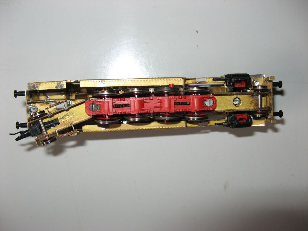

Příspěvekod Oskar » čtv 29 bře, 2012 8:16 am
Ještě pohled ze spodu.

Pojezd: Lokomotivu je nutno rozebrat " do šroubku ". Poháněná část pojezdu se ořezává a obrušuje pro usazení předního a zadního rámu a otočných podvozků. Po skončení úprav jsem vše vyčistil od prachu a špon benzínem a znovu namazal vazelínou. Výrobce dodává pěknou fotodokumentaci, kde je vše názorně vidět.
Náročnější je zkrácení ojnic křižáku a ojnic kulisy. Tady jsem udělal chybu že jsem válce moc vystrčil ven z rámu. Původně v BR 86 byl obrys 26 mm, já jsem je přilepil na obrys 26,8 mm. Prohazuje se 2. a 3. poháněná dvojkolí a ojnice kulisy mi naráží do křižáku při jízdě v oblouku. Doporučuji tedy spíše válce přilepit hlouběji do rámu a zároveň trochu dozadu, bude stačit 0,5 mm. První dvojkolí bude mít více místa pro otáčení a nebude narážet do válců. Taky je dobré ojnice podlepit nějakou folii a nelepit je jen na tupo. Použil jsem 0,1 mm planžetu, ale bude stačit třeba i alobal. Uchycení kulisy v rámu řeší Tillig plastovým čepem. Z hlediska rozborky a zborky jsem ho odstranil, vyvrtal dírku 0,5 mm a celá sestava bude přichycená čepem. Oba otočné podvozky jsem zatížil olovem. Na foto jen provizorně. V zadním je instalována kinematika LOCO. Výborně se tam vejde, ale je třeba ji trochu naklopit, spřáhlo má tendenci vahou padat dolu. v předním je jen dírka pro šroubek k uchyceni kastle.
Kastle: Staví se poměrně pěkně jen je nutné stále hlídat aby se nezkroutila do vrtule nebo do strany. Je možnost vybrat si ze 3 variant a proto spousta dílů zbude. Ovšem spousta dílů v návodu nemá svoje číslo a je jen na staviteli jak je odborně erudovaný a poradí si s tím. Osobně jsem využil zbývajících dílů pro jiné místo. ( madla na uších, vzpěry nebo na táhla ). Vzpěry držící uši měly být do V, ale nebyl jsem schopen dodržet zákryt, tak jsem je nechal jednoduché. Připadá mi, že písečník je moc vysoký a komín nízký. S písečníkem už nic neudělám, mněl jsem ho víc zbrousit, ale komín vytočím z mosazi vyšší.

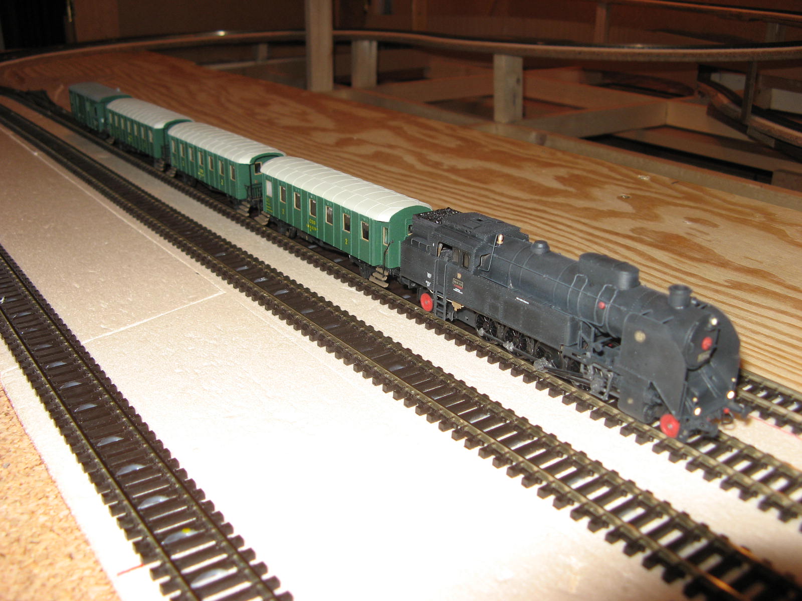

V současné době je proveden nástřik, obtisky, tabulky. Loko je osvětlená, tedy světla na rámu. Drátky vedeny po rámu. Včera proběhly úspešné provozní zkoušky, analog. Zátěž vyhovuje, jen jsem dal na pravou stranu méně olova a naklání se. Budu muset dovážit. Současná váha 146 g.
Dekodér bude Kuehn 45, použiju jen jednu funkci na rosvěcování horních reflektorů.

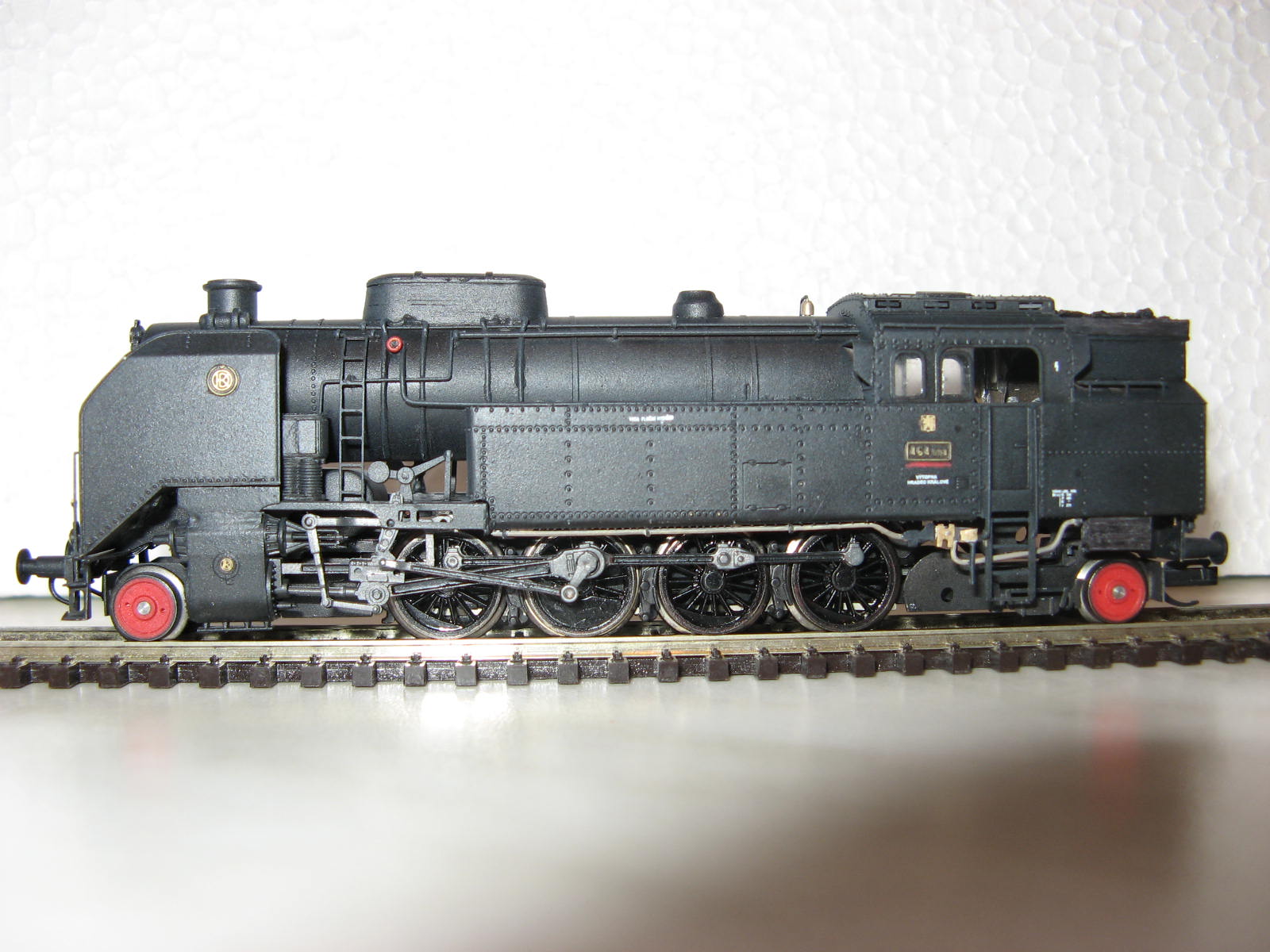

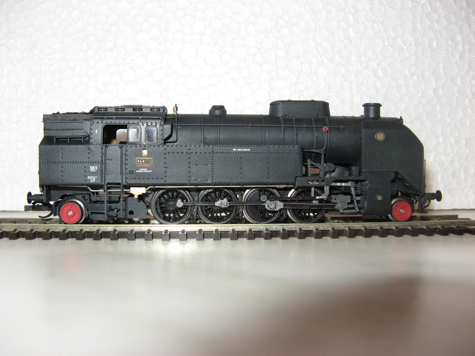

Příspěvekod Oskar » úte 05 bře, 2013 7:09 pm
Téměř dokončení.
V současné době je model hotov, chybí jen běhouny. Ty dokoupím na jaře v Sebnitz, tady je myslím nikdo nenabízí.
Osvětlení: Sestaveno z leptu, ze 3 dílů. Čtvrtý jsem nepoužil, místo něj je SMD Ledky velikosti 0603. Drátky jsou vedeny po rámu.
Digitalizace: Použil jsem Kuehn 45. Dekodér je umístěný nad motorem na tištěném spoji se součástkami na ovládání světel. Osvětlení se přepíná podle směru jízdy. Zapnutí dolních světel - F0 a horních F1. F3 je redukce rychlosti - posuv. Maximální rychlost je nastavena na 80 km/hod.
Doplňky: Nakonec jsem je udělal ze zbytků leptu. Píšťala je soustružená z mosazi. Bedna a nástavba tendru je laserovaná dýha mořená. Uhlí je pravé.
Chyby, omyly a závady: Přeříznutí hlavní ojnice jsem udělal v polovině. Lepší je blíž klice, podlepení naráželo na čep 1. hnané nápravy v zatáčkách. Musel jsem decentně ubrušovat.
Během zkoušek se mi ulomila kulička na klice, musel jsem ji navrtat a vlepit drátek s pájenou kuličkou na konci.
Spálil se mi motor. Při nasouvání šneku na nový jsem asi nedodržel přesnou polohu, jízda vzad je o trošku hlučnější. Naštěstí jen v minimální rychlosti. Povrchová úprava není moje silná stránka. Lak jsem použil matný akryl a černá trochu sešedla.
