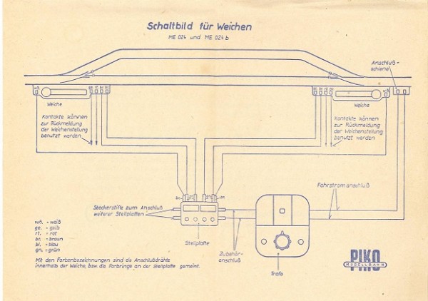

Jak zapojit starou el. PIKO výhybku?
Re: Jak zapojit starou el. PIKO výhybku?
Příspěvekod Lubas » úte 14 srp, 2018 7:33 am
Mezi podklady ke stavbě modelů vláčků jsem našel starý manuál ke starým výhybkám Piko. Pro ostatní připojuji kopii.
