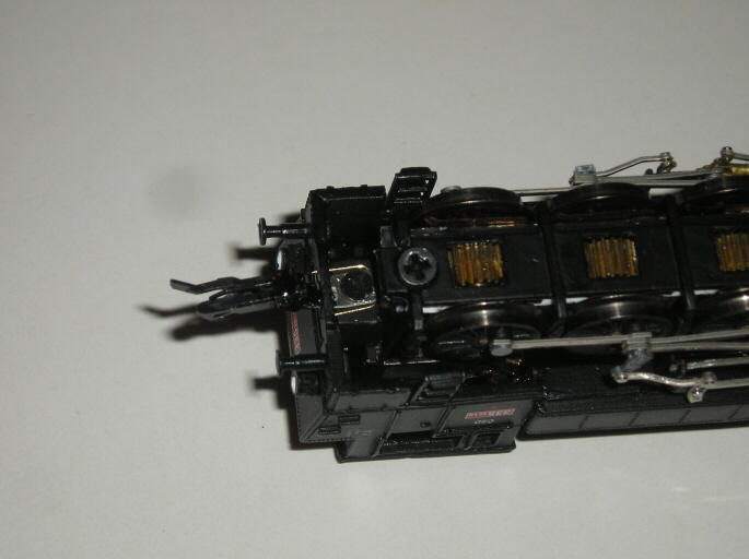

Keďže som nebol spokojný s tým, že spriahlo je neodpružené a nevystreďuje sa, tak som to u zadného vyriešil jednucho prestrčenímm mosadzného drôtu D 0,4 mm otvorom na tento účel v leptíku určenom. U predného, ktoré som musel ešte predtým zbrúsiť do oblúka som ho musel prispájkovať a zabrúsiť aby sa vošlo do otvoru v kasni. Tu je výsledok:

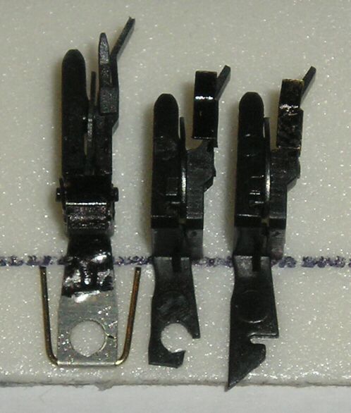

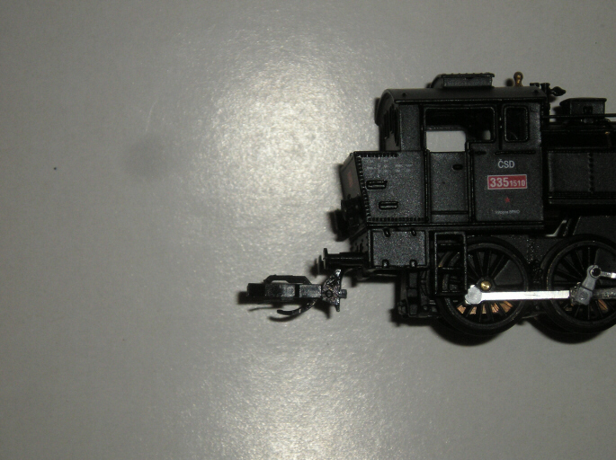

Reálna prevádzka ukázala, že spriahla sú plne funkčné. Ale uvedený spôsob priniesol so sebou veľkú nevýhodu: vzdialenosť medzi nárazníkmi bola (vzadu) so spriahnutým vozom bez kinematiky 10 mm a s kinematikou 7,5 mm (v predu o 0,5 mm menej). Čo už na pohľad bolo dosť veľa. Preto som sa radšej vzdal funkcie vystreďovania a odpruženia spriahla a nasledovne som upravil spriahlo Tillig na pérko:
Z prava: neupravené spriahlo Tillig na pérko, upravené zadné spriahlo Tillig na pérko, zadný leptík Digtalzentrale so spriahlom Kuehn. Vykuchaný otvor (pomocou ostrého noža a pilníka) má priemer cca 2 mm. U predného spriahla bolo nutné otvor ešte posunúť o min. 0,5 mm dole. Avšak ani to celkom nestačilo a musel som výstupok na vzduchovom valci skrátiť o cca 0,5 mm. Touto úpravou sa vzdialenosť medzi nárazníkmi skrátila o cca 3,5 mm - teda vzadu 6,5 mm pri spriahnutí s vozom bez kinematiky a 4 mm pri spriahnutí s vozom s kinematikou (vpredu o 0,5 mm menej).
