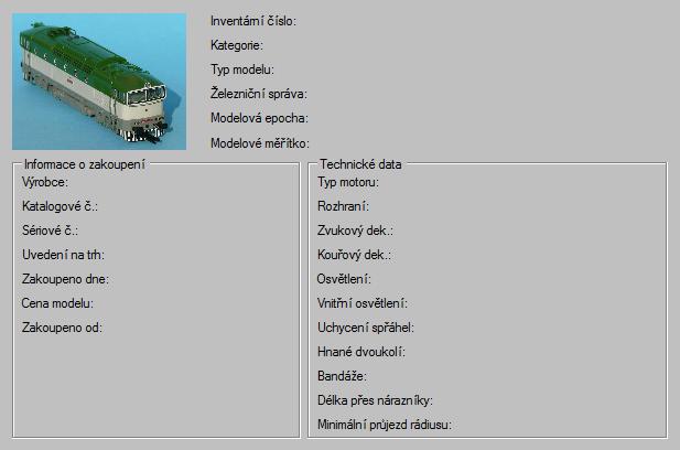

díky. Takže jsem udělal jen takoví malý nástřel jak by mohla vypadat evidenční karta modelu. dávám ho k posouzení.

Příspěvekod radekkrupka » ned 30 říj, 2011 8:53 pm
To vypadá celkem dobře. Ještě něco jako kolonka "poznámka" a pak třeba počet kusů? Pro vagony celkem užitečné? Já bych asi vagony zcela stejného typu a čísla nezadával jeden po druhém?

Příspěvekod Michal Vaniš » ned 30 říj, 2011 9:22 pm
Možná předbíhám...máš v plánu možnost vyhledávání podle nějakého klíčového slova nebo čísla?(epocha,typ loko,značení,výrobce...),
Chybí mi tam značení (T334..., přezdívka)
...nebo zkus prosím vypsat náležitosti (příkladem třeba Brejlovec DS :)

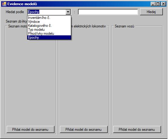

Zkusím to nějak popsat : to co jsem dal za náhled je detailní evidenční karta modelu. Takže to vezmu nejdřív od té karty:
Inventární číslo je v celku jasné.
Kategorie - mohlo by se jednat třeba o popis Nákladní vozidlo, Osobní vozidlo, Elektrická lokomotiva, Motorová lokomotiva, Přípojný vůz
Typ modelu - zde by bylo typové označení. Třeba právě T334. Mohlo by se potom doplnit vedle toho i přezdívka
Železniční správa - to je v celku taky jasné . Čsd, Čd. DB. atd
Modelová epocha - tam není co řešit I, II, III, IV, V
Modelové měřítko - to je v celku taky jasné Z, N, TT, H0 atd
Výrobce - kdo model vyrobil, tedy Pico, Tillig, Roco, Gützold atd
Katalogové číslo - také není co dodat
Sériové číslo - myslím, že každý model má své výrobní sériové číslo. To by se dalo zadat do evidenční karty
Uvedení na trh - to je pouze jen pro informaci kdy byl model uveden na trh. Myslím že to není až tak podstatné, ale do budoucna by se to mohlo hodit.
Zakoupení dne - nepodstatná informace pro nás, aby byl přehled
Cena modelu - kdyby si někdo chtěl spočítat kolik to toho už vrazil peněz
Typ motoru - pokud to budeme vědět dalo by se zadat třeba - 5-ti pólový, setrvačník
Rozhraní - tam je na výběr jen ze dvou možností buď DCC nebo analog
Zvukový dek. - zase dvě možnosti ANO nebo NE
Kouřový dek. - dvě možnosti ANO, NE
Teď mě napadlo, že by možná bylo dobrý uvést i typ dekodéru pokud ho budeme znát
Osvětlení - jedná se o osvětlení ve směru jízdy. Čili - ANO,dle směru jízdy (červená, teple žlutá, reflektor)
Vnitřní osvětlení - jsou opět jen dvě možnosti buď ANO nebo NE. Je to myšleno ve vozech. Nevím jestli se vyrábí i osvětlení v kabině lokomotiv.
Uchycení spřáhla - třeba příklad: kulisy dle NEM, nebo přímo typ
Hnané dvoukolí - jedná se pouze u lokomotiv. U vagónu by bylo nevyplněno.
Bandáže - kolik má lokomotiva bandáží na dvoukolí
Délka přes nárazníky - v celku výstižná informace. Není třeba jí tedy vysvětlovat
Minimální průjezd obloukem - myslím že to je dost důležitá informace.
Vzal jsem to tedy od konce abych měl nějakou představu jak na to. Úvodní okno asi jako viz příloha. V daném seznamu by se kliklo na položku a zobrazila by se detailní karta modelu. Při kliknutí na tlačítko Přidat model do seznamu by se otevřelo okno kde by se dali zadat veškeré položky na Evidenční kartě modelu. V případě aktualizace už hotové karty, by se muselo přidat tlačítko Editovat v Detailní evidenční kartě modelu. V celku jsem to pojal spíš tou nejednoduší cestou.
