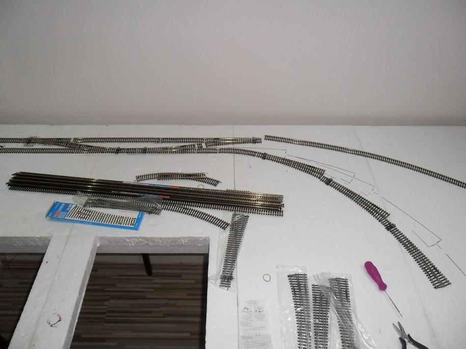

Příspěvekod marekvw » ned 07 srp, 2011 7:54 am
kvalita nieje bohvie aka ale aspon takto

Příspěvekod marekvw » ned 07 srp, 2011 7:55 am
Fotky nie su moc kvalitne odfotil som to narychlo :?: pomože to ? :cry:

Příspěvekod michal.kubista » ned 07 srp, 2011 8:57 am
Ahoj, nemáš zde naznačeno a z fotek není vidět, kde je která kolejnice přeušená (nevodivá spojka), a kde máš připojené napájení a jak. Můžeš to dokreslit i do toho schémátku z wintacku. Pak z toho budeme moudřejší, kde je chybka.

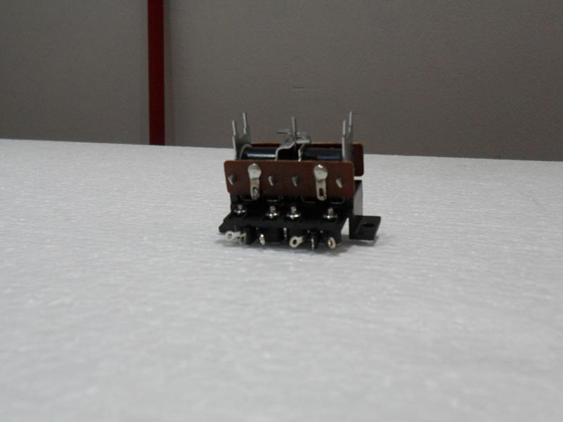

Příspěvekod marekvw » úte 01 lis, 2011 5:14 pm
tak už som spojazdnil vyhybky konečne bez problemov teraz potrebujem prepojit PL-10 s PL-15 nejak tak aby mi na panelu signalizovalo kde je výhybka prestavená :)

Příspěvekod marekvw » ned 06 lis, 2011 11:45 am
a kam vlatne pokračujú káble čierny a červený ??? :)

Příspěvekod Martin HO » ned 06 lis, 2011 12:26 pm
Kontrolky polohy výhybky.

Příspěvekod Myšpulín » ned 06 lis, 2011 12:42 pm
Spíše bych upřesnil pro laiky. Signalizace polohy je modrý a žlutý a ony dva, červený a černý je napájení té signalizace.

Příspěvekod marekvw » ned 06 lis, 2011 1:00 pm
a da sa to nejak prepojit s pl-10 či prestavník musím samostatne zapojit a pl-15 mi bude služit iba ako signalizacia ? (zelený je srdcovka?)
