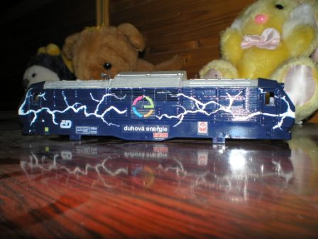

Příspěvekod marekvw » sob 01 led, 2011 7:38 pm
Praem pekný den mal by som k vam elku prosbu. Chcel by som si co mam lokomotivu nastriekat nejakou farbou pripadne nejaky reklamný nater ako napriklad Obrázek
ako do docielit ?

alebo
URL=http://img442.imageshack.us/i/3631330.jpg/]Obrázek[/URL]
marekvw
Příspěvky: 39
Registrován: ned 21 čer, 2009 1:46 pm
Re: nastrek lokomotivy
Příspěvekod male zvire » stř 05 led, 2011 4:24 pm
Nejsem sice odborník, ale takhle detailní grafiku ti v tomto měřítku asi nikdo ručně nenastříká. Leda to nechat někde potisknout?

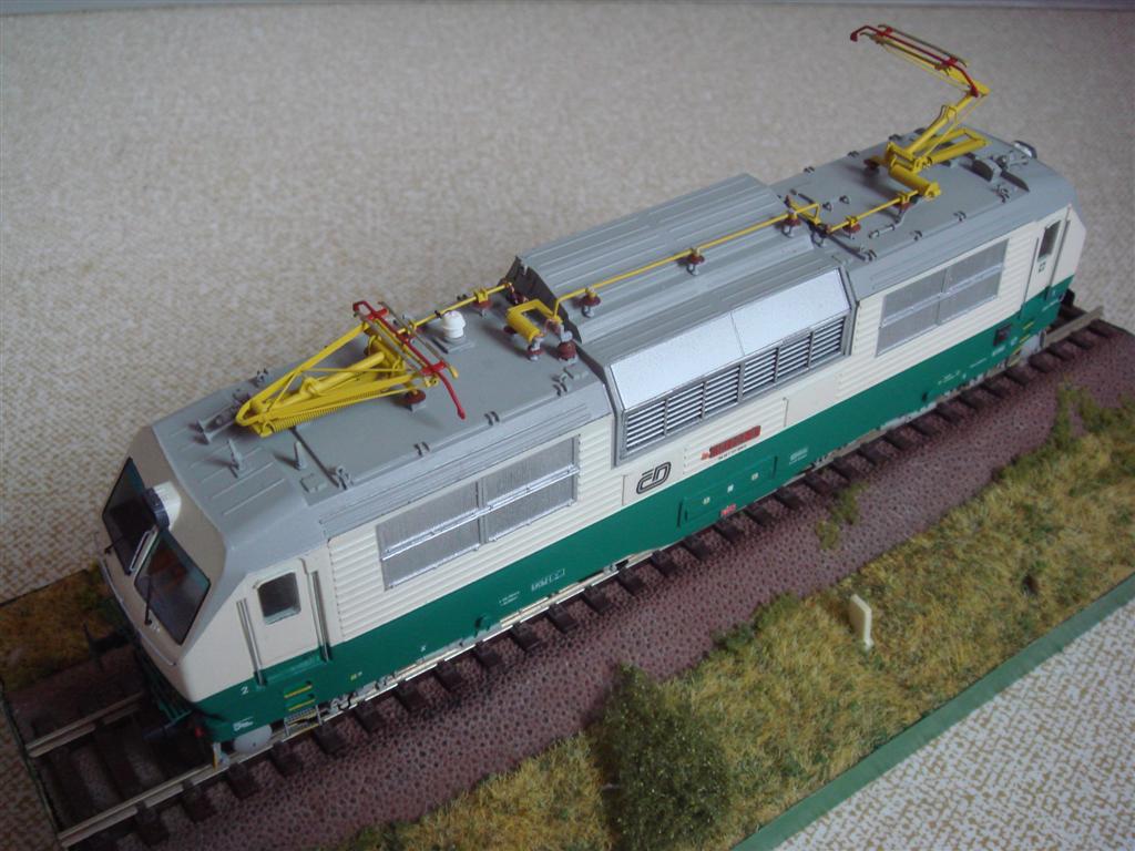

Příspěvekod KE-pavuk » sob 20 srp, 2011 10:04 am
MOJ POKUS O 151 001-5 v HO

Příspěvekod vojtas » sob 20 srp, 2011 5:06 pm
paráda,to bych nedal !!!! :!:

Příspěvekod KE-pavuk » sob 20 srp, 2011 9:04 pm
Dik neni to az take tazke. hodne tomu pomohli aj zakazkove obtisky

Příspěvekod marekvw » ned 30 říj, 2011 5:08 pm
aku farbu použit typ ?????

Příspěvekod KE-pavuk » úte 01 lis, 2011 6:45 pm
Ktora konkretne ta zaujima?

Příspěvekod marekvw » stř 09 lis, 2011 3:46 pm
no asi všetky ale hlavne ta zelena a ta vanilková ak ju možem tak nazvať :) ake farby použiť aby sa to podobalo na original Dakujem

Příspěvekod mnitka » stř 09 lis, 2011 4:44 pm
odstíny dle RAL
střecha včetně krytů odporníků + pojezd 7002
spodní část skříne 6016
hroní část skříně 1014
madla 7001
výfuková žalauzie odporové skříně 9006
tažné a narážecí ústrojí 9005
bezpečnostní prvky, holé vodiče, sběrače 1003
