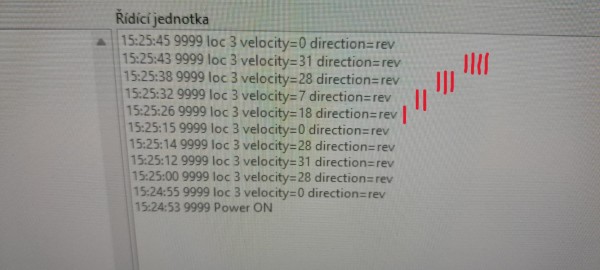

řeším rychlostní stupně v RocRail. Jsou přednastavené čtyři tlačítka rychlostí. Já mám přehozené rychlostní stupně, mám nastavený rozsah na 28. První stupeň je nastaven na 18. Druhý stupeň na 7. Třetí stupeň 28. Čtvrtý stupeň na 31. Jde to někde přenastavit?
děkuji za radu

Tam je situace stejná, Rozsah řídících stupňů je přeházený. Pokud chci jezdit modelovou rychlostí nejde to doregulovat.
děkuji za odpověď
