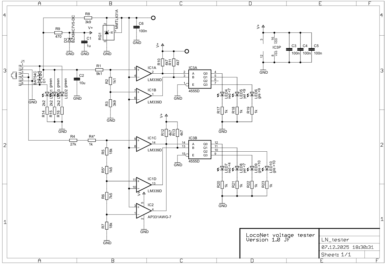

Při provozu kolejiště se občas vyskytne situace, kdy je nutné zkontrolovat kvalitu LocoNet rozvodů. Zejména v případě, kdy provozujeme větší kolejiště, nebo snad modulové setkání a kvalita použitého vedení je různorodá. Moudří lidé z Modelářské besedy Nagáno dali hlavy dohromady a vymysleli jednoduchý a uživatelsky příjemný tester.
Tester má tvar ovladače a obsahuje 3 skupiny kontrolek.
Ve spodní části jsou 3 zelené, ty indikují, jestli je napájení přítomno v obou k tomu určených vodičích a jestli je sdružené napájení odpovídající.
V levé části je pak indikace úrovně napájení, značená barevně zelená = perfektní, žlutá = v nouzi použitelné a červená = nepoužitelné.
A v pravé části najdeme indikaci kvality vlastního signálu. Zase barevně značenou, tentokrát do čtyř kroků -> perfektní, dobrá, v nouzi použitelná a nevyhovující.
Ukázkové video za simulace různých stavů naleznete zde: https://youtu.be/U8YMjIOVZUw
Všimněte si smyslu pro detail, včetně dokonale graficky zpracovaného loga odborné skupiny.
A to zde máme teprve obrázky z testování, před finální úpravou a personifikací.

Ještě schéma.

Nejvetsi problem X3 je signal DCC na pinech 1 a 6 RJ12 6/6.
Pokud bych dnes vyrabel tester, tak dam bargraph na piny 1, 6 a ukazujem kolisani na nich.
Uz jen priblizeni pod 7V je kriticke. Bargraph preto, ze dokaze zobrazit i kratke kolisani, co rucicky meraku nedokazi.
Nejlepsi tester X3 je booster Vedzes, ktery indikuje nepritomnost DCC signalu na kazdem pinu 1 a 6..

zdeno píše:Nejvetsi problem X3 je signal DCC na pinech 1 a 6 RJ12 6/6.
Tak nevím jak X3, já se zabývám pouze LocoNetem, ale jinak ta věc dělá přesně to co píšeš, jen jsou na ní bargrafy dva, jeden pro pinu 1 a 6 označený jako napájení a druhý pro piny 3 a 4 označený jako signál, protože druhý nejčastější problém je nedostatečná terminace, nebo snad úplný výpadek datového signálu.
