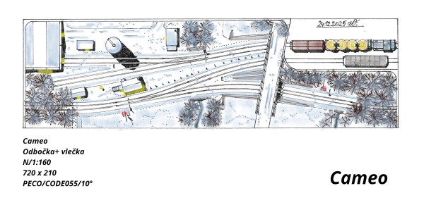

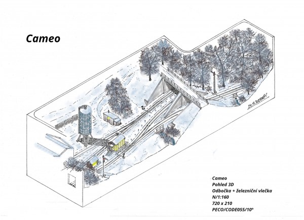

Cameo odbočka+vlečka N/1:160 720 x 210 PECO/CODE055/10°
První pokus o počeštění camea „Looe Branch“ od Jamese Hiltona. Nejprve jsem zjišťoval provoz. Rozdělil jsem tratě na železniční odbočku a na železniční vlečku. Osobní provoz je v podobě sólo 810. 810 vyjíždí ze SN1 zastaví na zastávce situované na odbočce a odjezdem doleva se schová ve stromoví, které znázorňuje další část tratě SN2. Zpět nám 810 opět zastaví v osobní zastávce, ale pokračuje po hlavní trati doprava, kde opět stromoví představuji též část tratě SN3. 810 se vrací a může buď přes odbočku zajet do SN1 nebo pojede odbočka/zastávka, SN2, zpět z SN2, zastávka/odbočka doleva do odbočky a končí v SN1.
U nákladní dopravy je stav jednodušší. Motorová lokomotiva řady 704.0 nákladní vozy jen sune a na vlečce „AGRO“ provede obměnu vozů.
Kdo chce projet vlečkovou soupravu přes odbočku, potřebuje mít na levém a pravém čele výřez dle NEM102. Vlak najede na samostatný díl s kolejí a celá souprava se ručně otočí pro zpětnou jízdu. Potřebujeme dva díly pro nákladní vlak a jeden malý pro 810. Díl s kolejí není nakreslen (dostatek fotografií/skic je přímo v publikacích od Jamese Hiltona).

Milane. Tak tohle je velice hezký motiv pro Cameo. :wink:

Paráda Milane, díky Tvé múze :-) ... jednou si takové "akvárko" postavím ... 8)

Krásné téma a atmosféra. Ukradeno z Facebooku.

Hlavně ty stromy. Paráda, ne vždy je léto.

To rozvržení scény nemá chybu, holt to už chce fištróna ... 8)
