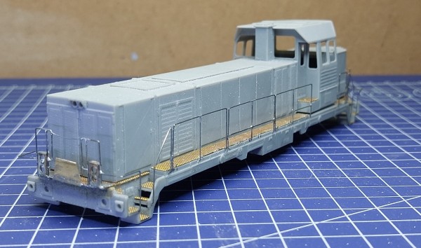

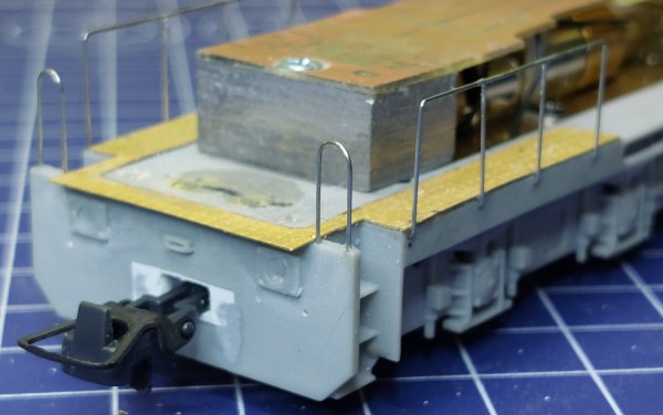

Rozhodol sa nepoužit leptané madlá od výrobcu ale použit klasiku, oceľovy drôt hrubky 0,36mm. Na čelách som naletoval prechodove mostíky a svetlá. Na boky ešte doplnil male madielka z drôtu hrúbky 0,2mm na otvaranie poklopov na ochoze.
Bolo to trošku náročnejšia práca ale výsledok je fajn.

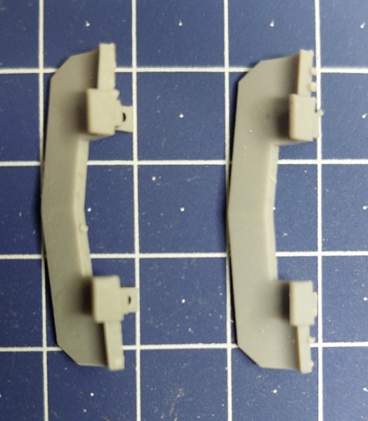

Po dokončení madiel som si vybral pluhy. Sú dosť dosť zjednodušené tak ich trošku upravím. Výrobcu by mohol pridal aj plné pluhy. Nie každy modelár chce mať modelove spriahadlá na oboch stranách lokomotívy.

Upravené pluhy som napevno pripevnil k rámu. Na bokoch a na na čelných schodikoch som odstranil otvory piesočníkov (731 001 a 002 mali piesočniky na podvozkoch) a z mosazdneho drôtu som vysústružil zdvihacie čapy.

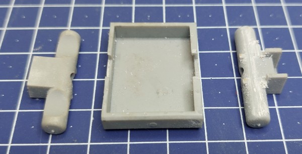

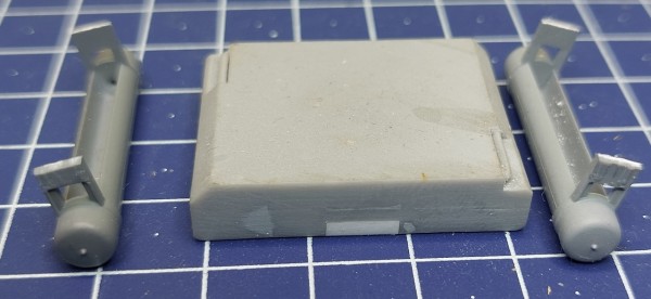

Trochu upravim aj palivovu nadrž. Teda odstránim vzduchojemy a nahradim ich novymi.

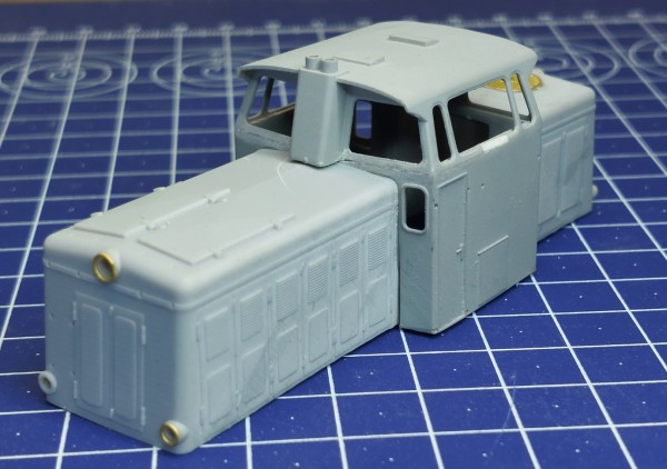

Pred nedávnom ma požiadal kamarat aby som mu skúsil dokončit model rosničky T334.0. Tak sa s tym skúsim pohrat.
TiTi
Příspěvky: 388
Re: Stavba modelov lokomotív od firmy Locolab
Příspěvekod TiTi » ned 09 lis, 2025 5:36 pm
Zatiaľ som spojil dokopy len kabínu a kapoty.

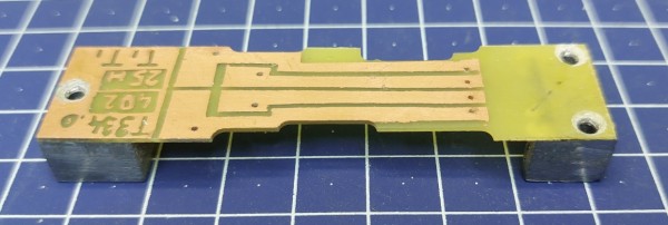

Nad pojazd T334 som vyrobil nové závažia s plošným spojom.

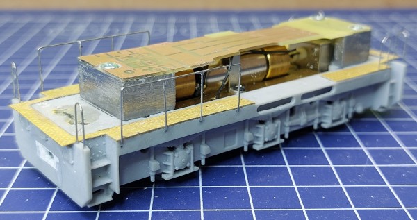

Na rám som dolpnil madlá. Tie z leptu boli nepoužiteľné, tak som ich vyrobil z oceľoveho drôtu.

Pôvodnu šachtu na spriahadla som zmenšil a vyrobil novy uchyt spriahadla.

Prace pomaly pokracujú aj na 731 001. Tam som upravil nadrž a vzduchojemy som použil od firmy ROCO.
