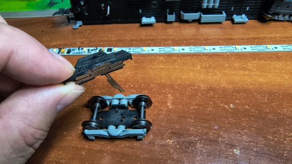

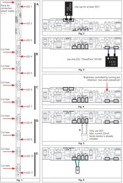

Tak přemýšlím, jak se ten verk programuje, neumim nemesky....takjsem hnědý dráty připíchl ke kolejím- maus hlásí při pokusech Error 2, hmm bezva. Sundávám to z kolejí a dávám do centrály na svorky program track. Furt to samý, ani přes to když tam nacpu adresu je to mrtvý. Nebo se to programuje jinak? Kdo ví?
A když to bude fungovat,. chápu správně, že další ledka se dá dát ze strany? Kabych měl dát dálkáč a bílá světla?
A jaké diody použít na bílá obrysová světla?
Děkuji
p.s.: ze dvou desek mi nejde programovat ani jedna. ani přes DR5000 a ani přes z21Start :roll:
