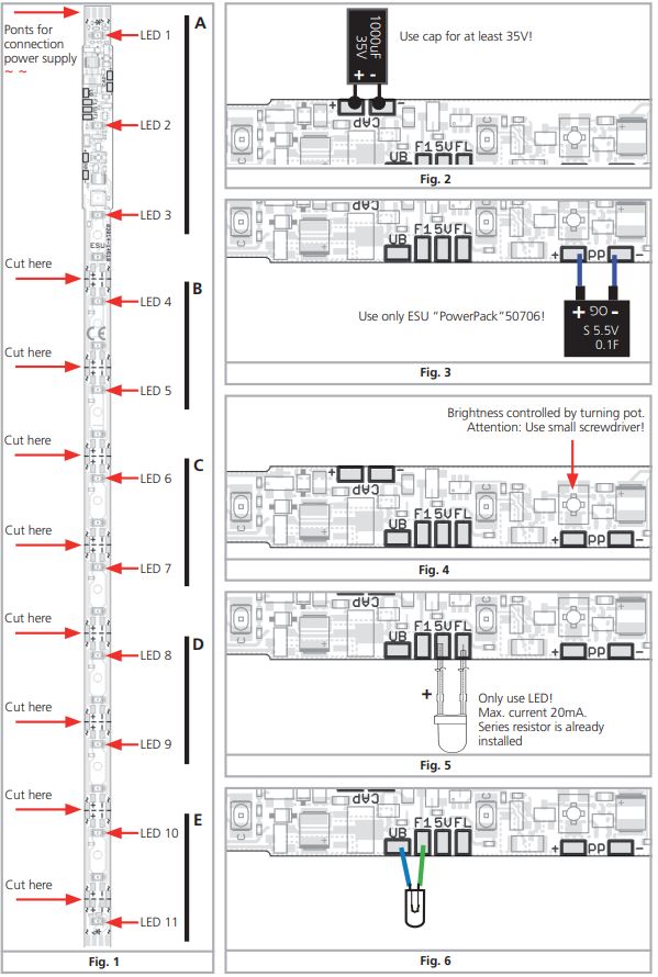

Ronoath píše:Co použít lištu ESU 50780? Mám je v mnoha modelech. V základu má dva červené konce a vývody na reflektor a ještě jeden vývod, který by šel použít na bílá světla při jízdě vpřed.
