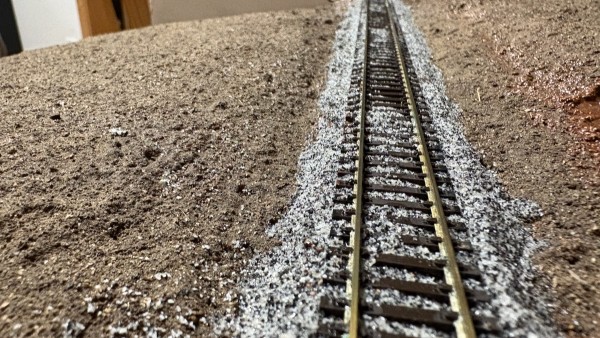

Příspěvekod HonzaV » čtv 11 zář, 2025 12:41 pm
testuji dál slepé uličky a tak jsem nahnal četu na přímý úsek vyzkoušet podsypat svršek.
není to ono. Jak jdete na štěrk vy?

Příspěvekod Zlámalík » čtv 11 zář, 2025 1:08 pm
Nasypu lžičkou, rozetřu štětečkem (od děcek z výtvarky). Nepřeplnit, na staré koleji štěrk spíš chybí. Poklepem lžičky na kolejnici se štěrk usadí. Můžeš vytvarovat kopečky štěrku po stranách pražců, někdy to tam je vyhrnuté pluhem. Navlhčím z rozprašovače vodou. Zakapu (kapátkem) ředěným Herkulesem (nejčastěji) nebo Balfixem, dříve i Sportakrylem, vše ředím cca 1:1 s vodou a přidám pár kapek saponátu nebo lihu. Jestli kapat doprostřed koleje a nebo po stranách, už uvidíš, jak to bude vzlínat.

Příspěvekod rawen » čtv 11 zář, 2025 1:47 pm
Tak, tak. V dolní části štěrk evidentně chybí, pata (nového, nezarostlého) štěrkového lože má zhruba trojnásobnou šířku než je rozchod kolejí. Je na to určitě norma a v jedné knize MF kompletně popsaný řez. (Vstal jsem od kompu, Plány kolejišť II, str. 142)
Jinak nejdelší na štěrkování je to umetání štětečkem a v mém případě prolití lepidlem z inj. stříkačky mezi každé pražce (3x, po půl dni).

Příspěvekod Ivan » pát 12 zář, 2025 5:48 am
Já sypu z malé mističky a takhle to vypadá před zásahem štětce. Štěrkování je o trpělivosti.
Jak píšou kluci, dříve se šetřilo, na šíři i tloušťce kolejového lože. Dnes je trend naopak dávat více kvůli snadnější údržbě podbíječky.
Pak se štěrk urovná hráběmi, aby nebyl na šroubech a pražcích. Když je ho moc, tak se shrabe ke středu koleje, ale ideálně by to nemělo být. Na kolejišti jsem takových pár míst naznačil, zejména v místech, kde jsem chtěl něco zamaskovat.
Kapu pipetou, tedy spíše kapátkem co má mnitka na eshopu. Stříkačka a další se mi moc neosvědčili.
Po prolití to občas štěrk vyplaví, tak zase dorovnam štětcem nebo párátkem.
Jojo, je to piplačka.
Ještě doporučuji, pakliže máš v plánu, natřít pražce ještě před štěrkem. Koleje natírám až po štěrkování, včetně šroubů na pražcích a když kousek ujede i na štěrk, tak to vůbec nevadí.
