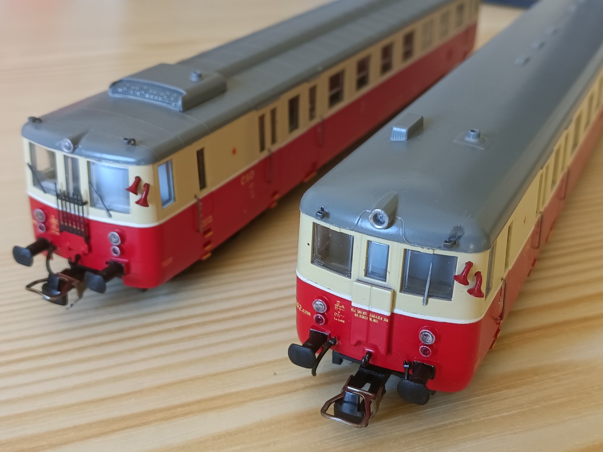

Příspěvekod Jindřich Bek » stř 04 bře, 2026 8:53 pm
Kerberos píše:M 262 od MTB je dle mě z těch povedenějších modelů
Pár detailů to kazí
Pluhy jsem žiletkovou pilkou vyříznul spodní příčku, celé jsem to začistil
a z plechu vystřihnoul sněhové desky...
Jednoduchá práce
Velká tragédie jsou houkačky, jsou totálně mimo
Jejich úprava je velmi pracná, a o dvě jsem přišel...
I po pracné úpravě to není nic moc...
Snad seženu kovové vytočené na soustruhu...
Teď nemám nic jiného...
Nárazníky se MTB povedly, jen jsem je v ruce olemoval...
Stěrače, hadice jsou z příbalu MTB
Šroubovka od Piko vagónů
Přemýšlím o dosazení toulců na střechu, to by ale znamenalo že model už nepůjde uložit do krabičky...
Tak nevím....
Příloha IMG-20250904-WA0010.jpg je dlouhodobě nedostupná.
Příloha IMG-20250903-WA0028.jpg je dlouhodobě nedostupná.
Asi takto viz příloha? Čerstvě osazeno, držáky koncovek jsou z leptů od kamaráda. Do krabičky model vejde, II.série opatrně a použít proužek folie. U III.série jsem upravil molitan z obou stran u čel modelu.
