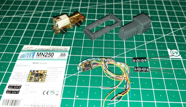

Tak se mi podařilo sehnat vše potřebné pro stavbu Prasátka.
Karoserie je z 3D tisku, pojezd je malosériová výroba. Dekodér jsem koupil ZIMO MN250, jelikož motorek je použitelný na maximálně 8V. Od výrobce je to ošetřeno zapojením zenerových diod, které by to měli srážet o 5V, tedy na nějakých 9V, což už se mi zdálo celkem moc a tak jsem radši sehnal dekodér s výstupem 6V. Balení obsahuje i dva kondenzátory o kapacitě 0,3F u každého, které lze připojit na drátky vyvedené z dekodéru. Sice to není nic moc, ale u takového prcka to bude lepší, než vůbec nic a když se do kastle vejdou, tak proč je tam nedat? Každý je pro 2,7V, takže v sérii by měli zvládnout 5,4V, ale tady si nejsem úplně jistý. Má někdo zkušenost?
Zatím nad tím sedím a vymýšlím postup prací.
Ještě musím koupit SMD rezistory k LEDkám pro světla. Pokud počítám dobře, tak mi vychází hodnota 1kΩ (opraveno z hodnoty 1Ω). Mám to správně?
Jen pro představu, jaký to je prcek.

Jirkátor píše:Dekodér jsem koupil ZIMO MN250, jelikož motorek je použitelný na maximálně 8V. Od výrobce je to ošetřeno zapojením zenerových diod, které by to měli srážet o 5V, tedy na nějakých 9V, což už se mi zdálo celkem moc a tak jsem radši sehnal dekodér s výstupem 6V. Balení obsahuje i dva kondenzátory o kapacitě 0,3F u každého, které lze připojit na drátky vyvedené z dekodéru. Sice to není nic moc, ale u takového prcka to bude lepší, než vůbec nic a když se do kastle vejdou, tak proč je tam nedat? Každý je pro 2,7V, takže v sérii by měli zvládnout 5,4V, ale tady si nejsem úplně jistý. Má někdo zkušenost?
Tak výrobci se dá celkem věřit...
Pokud to zapojíš podle jeho doporučení tedy.

Kondenzátory jsou OK, dekodér MN250 totiž obsahuje DC/DC měnič, který do kondenzátorů pustí max. těch cca 5 V a naopak si zase z 5 vyrobí 12 či kolik potřebuje.
