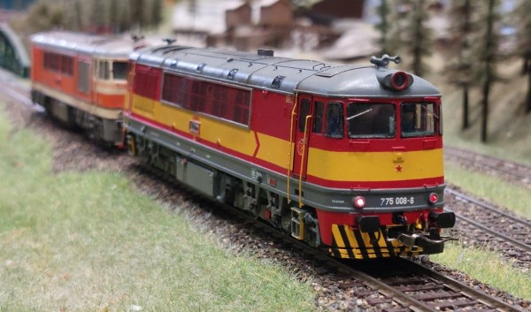

V maji 2025 mal premieru model na prievidzko stretnuti modulovej železnice
