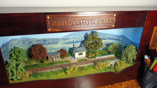

Po čase zase něco, i když vskutku malého. Pokud bych tohle nazval minikolejiště, tak jednodušší už být nemůže. Žádná výhybka, pouze jedna kolej, trocha elektroniky a bedna z latí a 4mm překližky. Celkový rozměr je 780x280x190mm. Jeviště je široké 430mm. Elektronika Arduino s doplněným relé ovládá automatický pendl, kde je možné nastavit délku intervalů jízdy. Vestavěným PWM regulátorem lze regulovat rychlost motorového vozu. Pak už jen osvětlení LED slim 30cm 8W. Celá horní část je pro snadný přístup odnímací.

Pěkná hračka a dekorace. Ať slouží k plné spokojenosti. :)

Krásná práce, oceňuji ucelené a dotažené provedení.
A teď poslat rovnou do Dispatche...

Závidím provedení, perfektní jako vždy. Jen, omlouvám se, ale proč se hradlo jmenuje St.1? Hradlo je stanoviště na trati a má místopisný název (Kosoř, Závodiště, Barrandov, ...). Označení St.1 je označení stavědlo 1 a není to místo na trati, ale ve stanici. Tady jde jednoznačně o trať, takže hradlo nebo hláska. V obou případech (hradlo i hláska) se jedná o dopravnu, kde se řídí jízda vlaků, takže by tam měla být návěstidla, jinak není jak jízdu vlaků řídit.

Když si za tím keřem u mostu domyslím první výhybku zhlaví tak je po problému... Vjezdové návěstidlo je imaginární na druhé straně a taky není vidět... :wink:

Krásná Hiltonovina. Super provedení se vším všudy.
Možná pro zesílení terapeutického účinku bych přídal možnost
- ručního ovládání
- motorák se zvukem

Se vším takovým se počítá. Zatím je to automatický analog, ale večery se prodlužují.. :wink:

Tak se to pojmenuje "bývalé hradlo", budovy se trochu víc oprší a otřískají, doplní se tam trochu zdivočelé vegetace a může to aspirovat na metál v kategorii "lost places", ve které se btw v Německu nedávno úspěšně soutěžilo.

Dnes jsem vylaseroval novou ceduli a upravil i název vlákna.

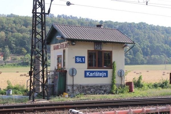

Níže je i stavědlo Karlštějn, které mě inspirovalo k volnému zpracování tohoto dioramatu.
