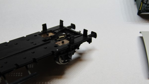

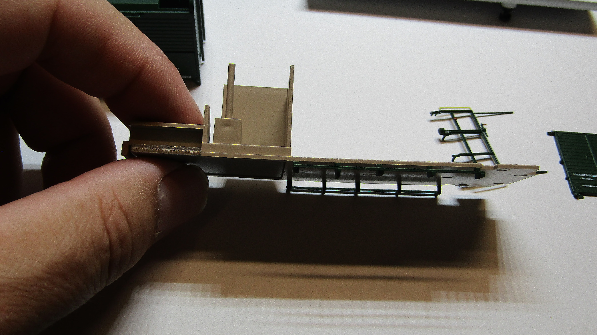

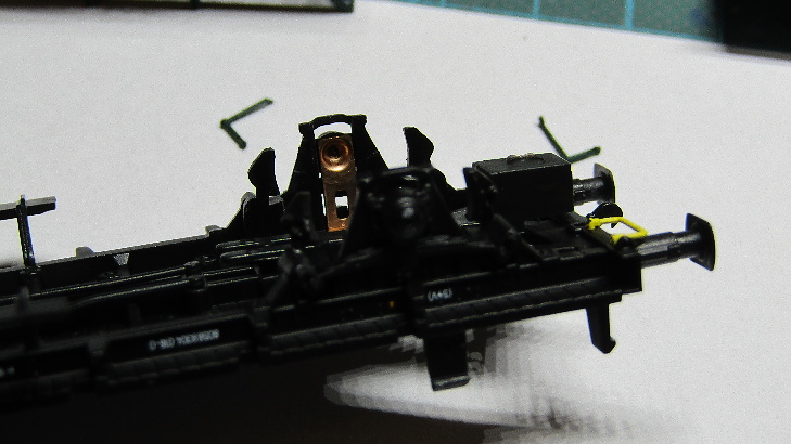

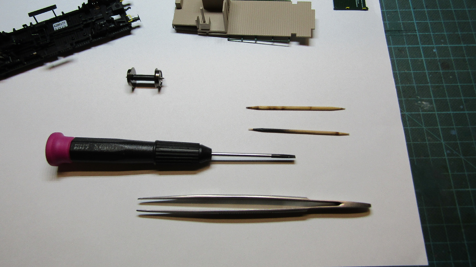

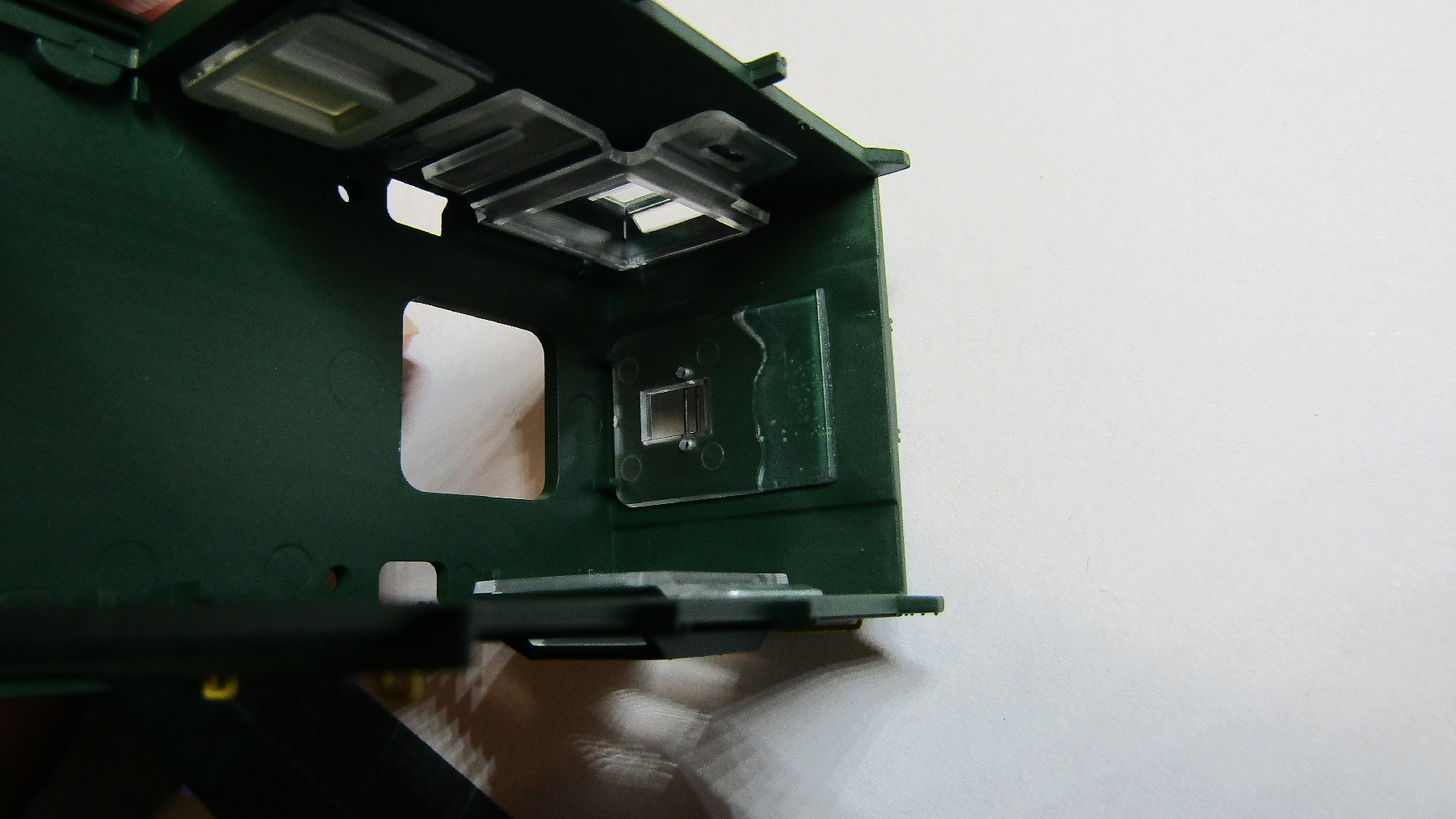

Příspěvekod Cermis » ned 17 srp, 2025 2:44 pm
Chuchanek píše:
Cermis píše:Nevíte jak je mozné Ds rozebrat.
Děkuji
Opatrně vycvaknout střechu na konci bez plošiny. Šlo mi to nehtem. Pak jde střecha už snadno sundat. Otvory ve stropu je pak vidět, že jsou na bocích uvnitř skříně západky. Skříň jsem ale už nedemontoval.
Tak už vím, jak na to.

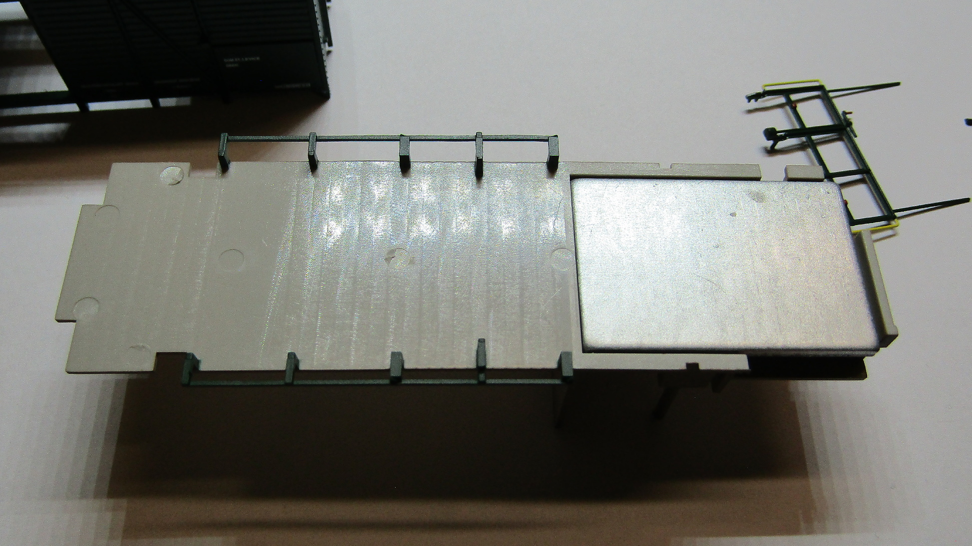

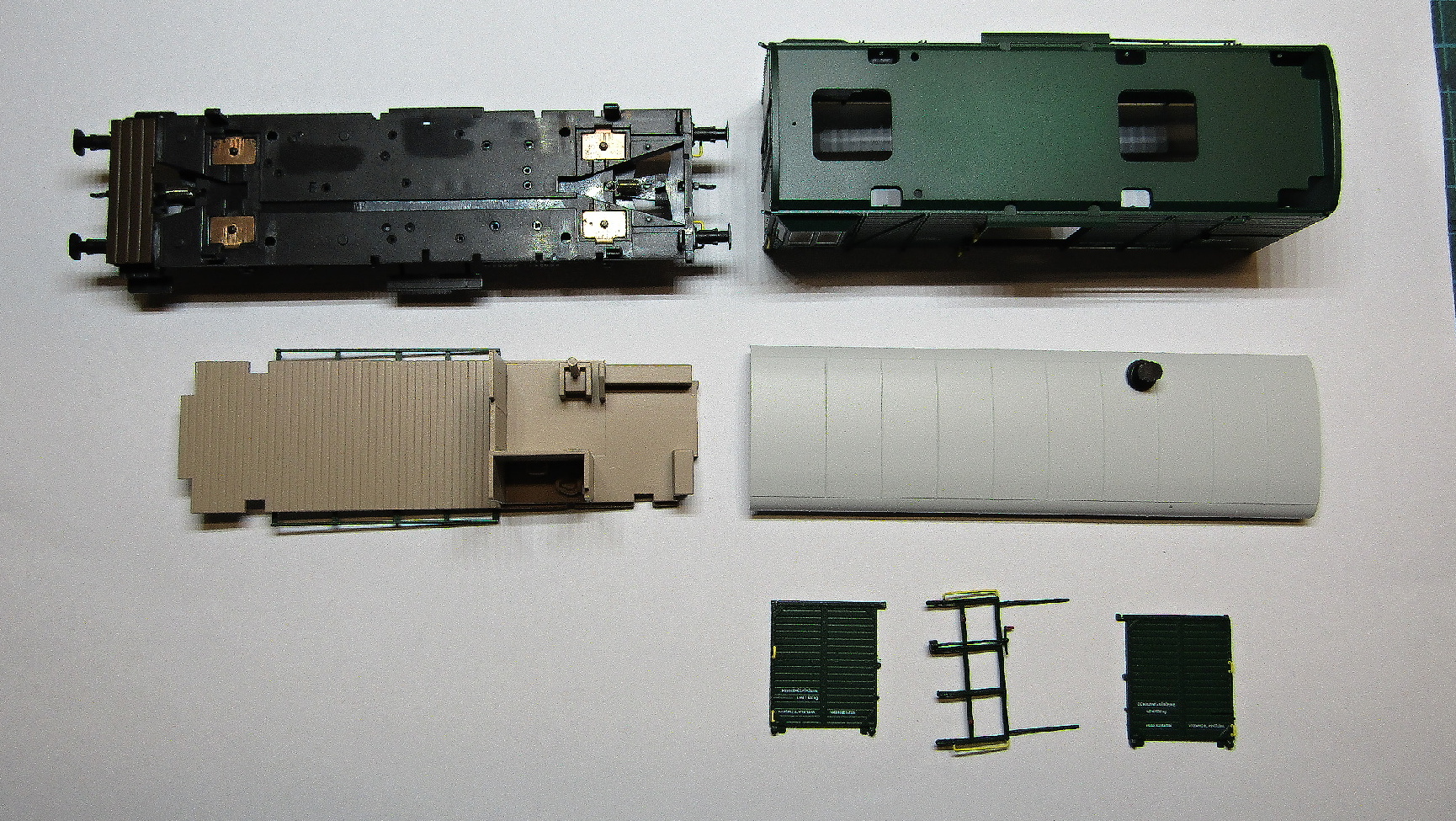

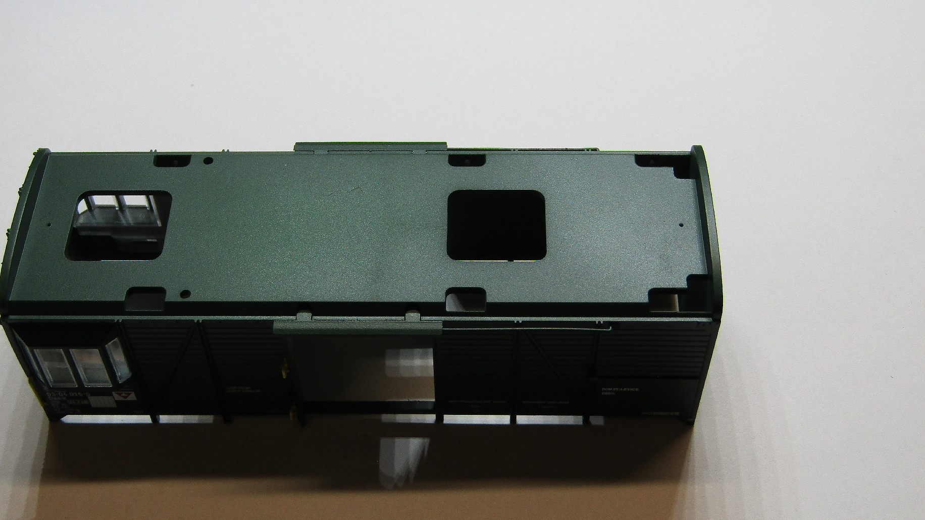

Podle rady jsem lehce zatlačil na střechu u plošinky a ta se trochu prohnula. Potom jsem si vzal lupu a podíval se na spodní část vozu. Měl jsem strach, abych nezlomil kolejnice dveří. V rohu byly vidět zacvaky, tak jsem vzal malý plochý šroubovák a odcvakl je. Pozor – jde to jen z jedné strany, u stolku vlakvedoucího je přístup lepší.
Zacvaky jsem začal odpojovat od konce, kde není plošinka. Tam je ale potřeba dávat velký pozor, protože se dá snadno poškodit profil na vnější stěně. Po uvolnění jsem pomalu vytáhl podvozek přímo ven. Když už byly podvozek a skříň od sebe, znovu jsem vzal šroubovák a opatrně vypáčil spodní podlahu.
Moje poznámky:
Okna jsou lepená zevnitř, takže kdo by chtěl model přestříkat, bude mít problém.
Překvapilo mě, že ložiska jsou kovová. Zdá se, že by šel vůz bez větších potíží osvětlit.
Závaží je jen pod částí určenou pro posádku
Nástroje na demontáž
Naposledy upravil Cermis dne ned 17 srp, 2025 3:16 pm, celkově upraveno 1
HO / TT vše co se dá rozjet

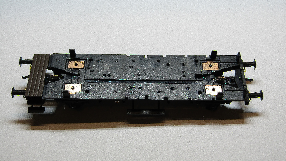

Re: DISKUZE-Novinky H0 2025 (komentáře)
Příspěvekod Cermis » ned 17 srp, 2025 3:13 pm
Další foto
Příspěvekod Cermis » ned 17 srp, 2025 3:15 pm
Poslední foto k Daa-k
Příspěvekod Zdenek Valter » ned 17 srp, 2025 4:55 pm
Cermis píše:......

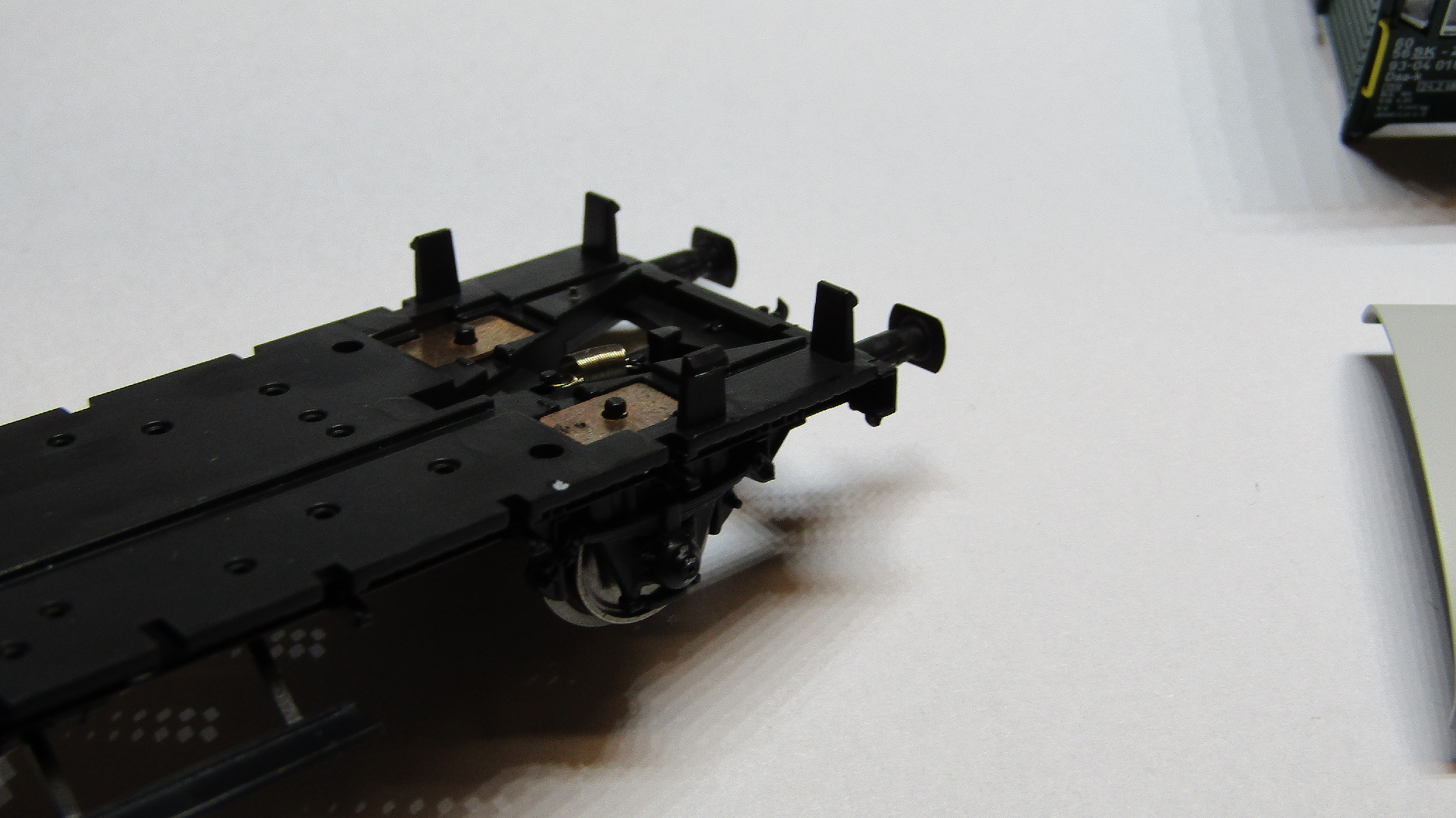

Moje poznámky:
Z Tvých fotek vyplývá:
Náprava je izolovaná pomocí plastové trubičky.
Mohu tě poprosit o změření průměru té trubky a popřípadě pokud budeš ochoten změřit i průměr osy kola vkládaného do trubičky, budu Ti zauzlován.
Díky předem.
