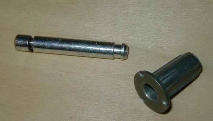

belgarat píše:Jestli to neni zakazkova vyroba, byl by link na ty cepy/pouzdra ?
Já jsem použil toto: 1x čep a 2x pouzdro pro otočná nábytková kolečka. Výhoda je v tom, že při rozdělání čep vyndám a nikde nic netrčí.

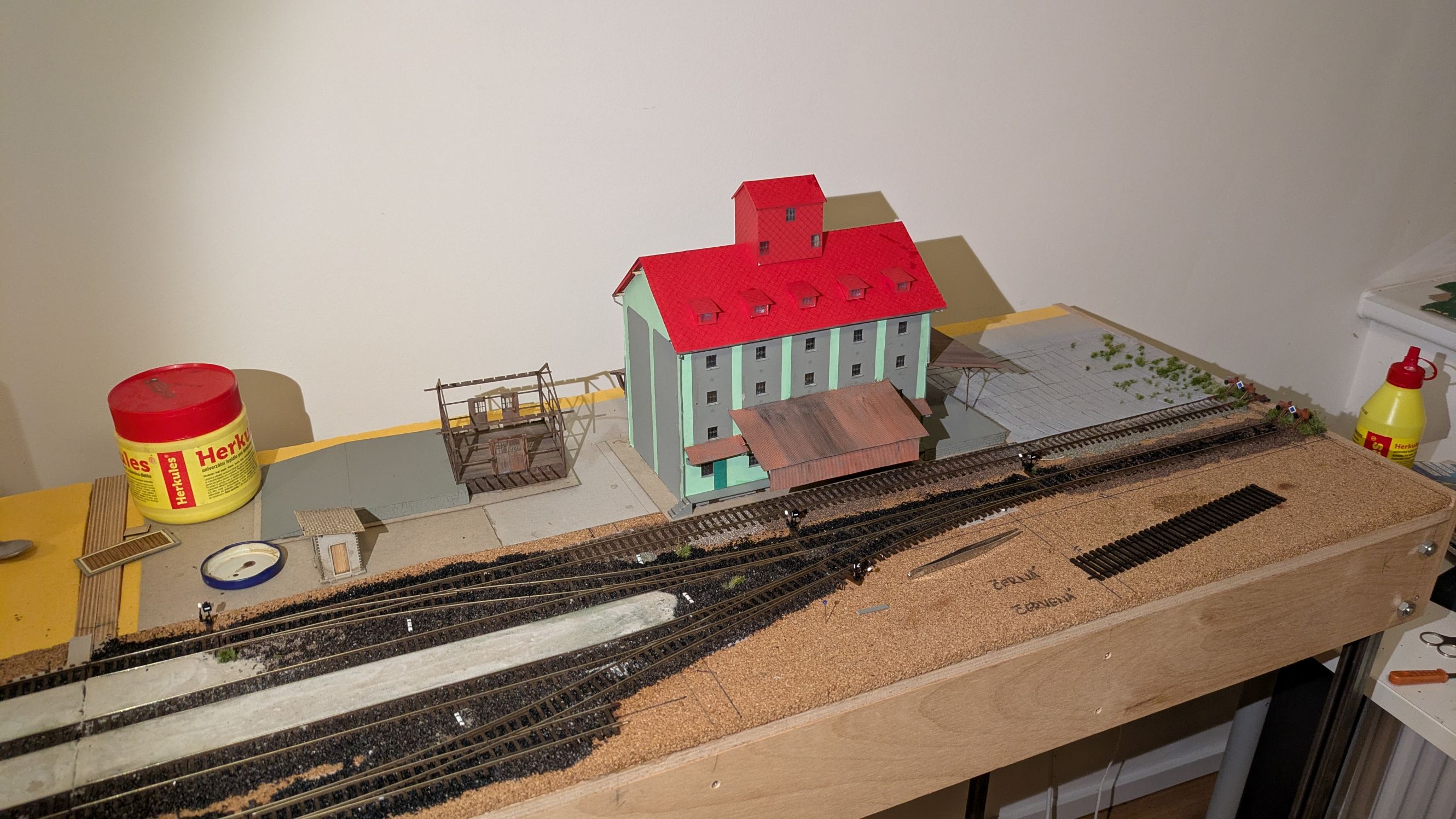

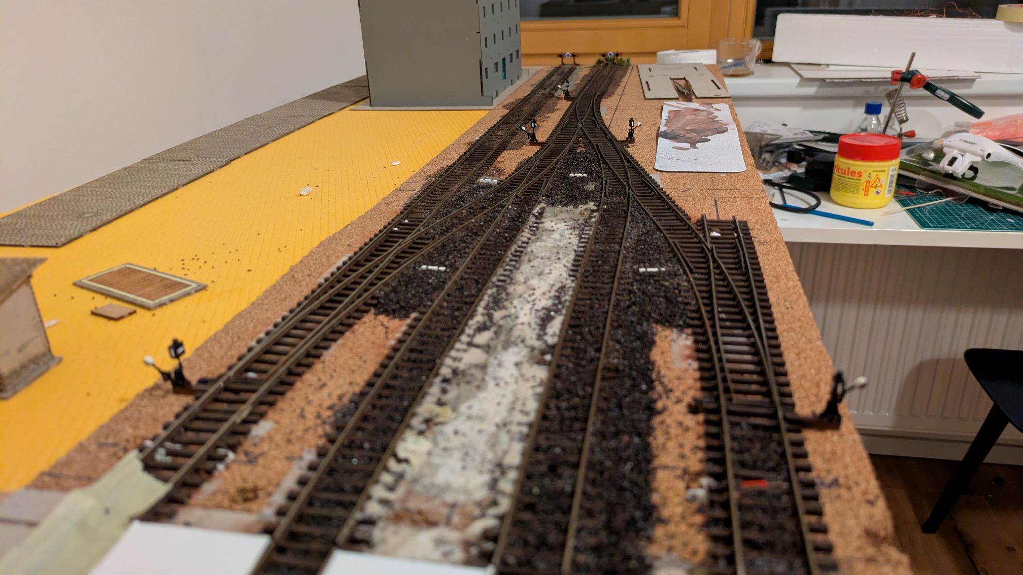

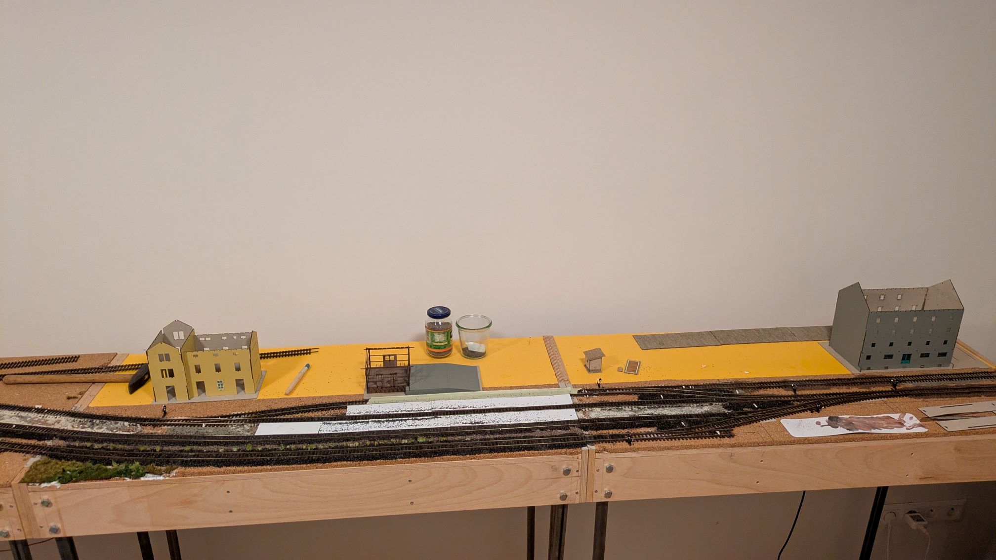

Zase mám malý postup:
- probíhá štěrkování a průběžně mi i dochází štěrk
- sestavil jsem si nahrubo (a některé jen nasucho) některé budovy (a ještě že tak). Sýpka mě překvapila svojí mohutností a skladiště jsem musel otočit
- sypaná nástupiště jsem si způlky vyluxoval, tak jsem je pak odstanil a udělám je jinou technikou (na pásky papíru vložené mezi koleje. pak natřít lepidlem, zasypat pískem). Ty odporné zbytky by měly být v pohodě překryté, snad se nepletu.
- občas tam pro radost dám kousek zeleně, hrozně to pak prokoukne
- přemýšlím, jestli tam dávat ten vodní jeřáb... ale sedí tam
- další etapa bude drátovod k odjezdovému návěstidlu, nástupiště, štěrkování, budovy, volná skládka...
- zkusím ještě v rámci léta udělat dva-tři další moduly (nebo aspoň jejich kostry) - rovný, oblouk v rohu místnosti a odstavné/skryté
No, a je úžasný, jak to každý detail a drovnost posouvá dál: zasypeš koleje? Super. Přidáš mezi koleje jemnější štěrk jako vyšlapanou cestu? Lepší. Přidáš trsy trávy? Zase kus navíc... to se s drátováním nedá srovnat

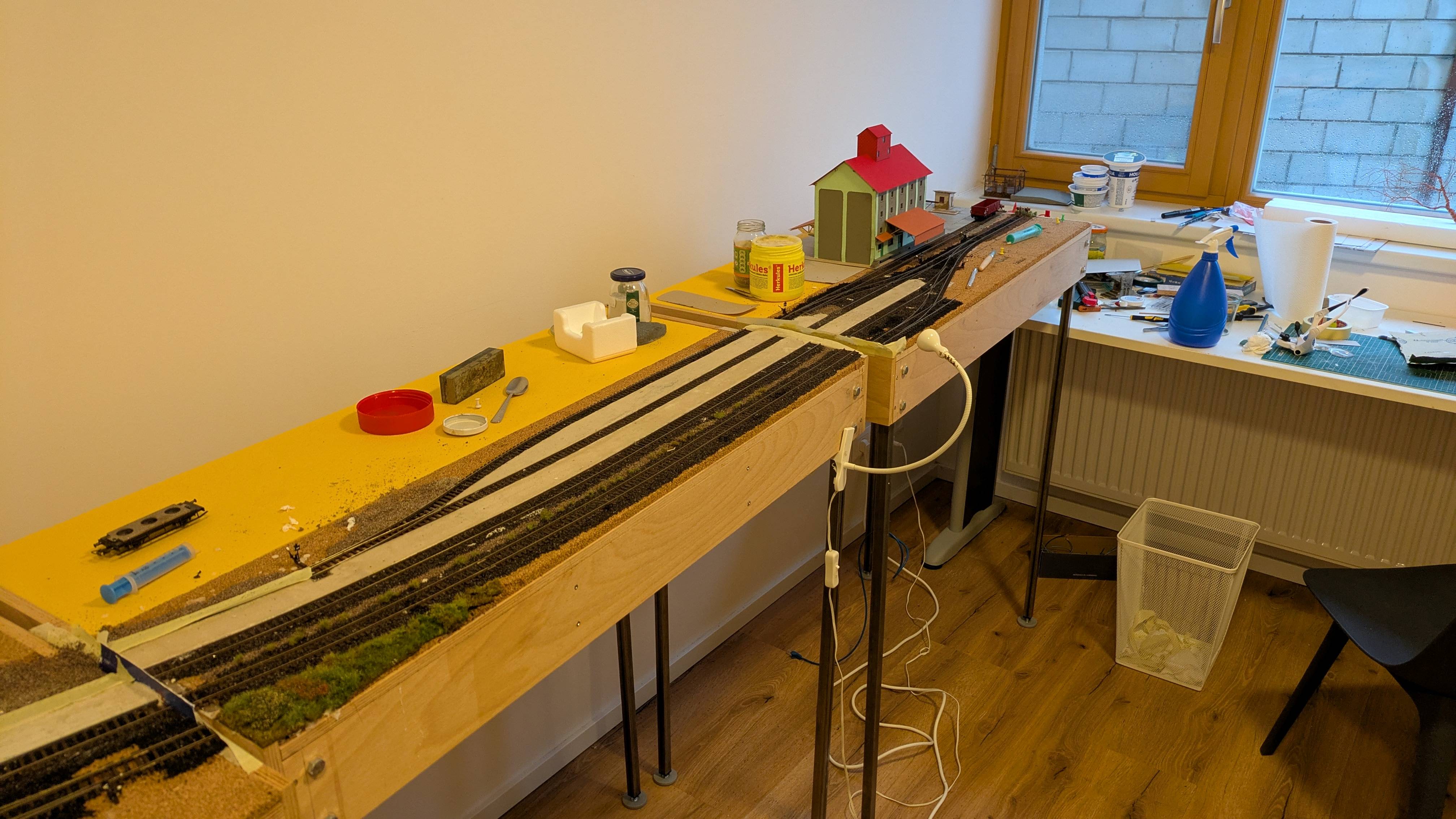

Ještě koncové zvhlaví

Příspěvekod Ivan » stř 13 srp, 2025 3:37 pm

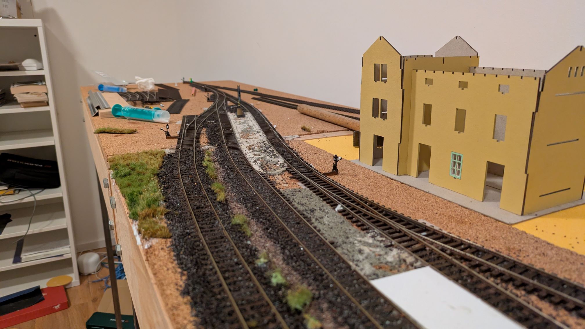

Na můj vkus je ten štěrk dost tmavý, skoro jak uhlí.
Jinak se mi stanička moc líbí. A koukám, že nejsem sám, kdo staví budov postupně na přeskáčku.
Sýpka je velká, ale to i ve skutečnosti. Dá kolejišti pěkné třetí rozměr.

Příspěvekod el_salamo » stř 13 srp, 2025 4:15 pm
Štěrk je "Noch - hnědý". Dost tmavý je i na běžném světle... ale, melafyr je do růžova, spousta štěrků je dost světlých. Na naší trati (Střelice - Hrušovany) je takový rezavo-hnědý, který se mi dost líbí. Zkusím ho trochu zjemnit pigmenty nebo lehkým rezavým nástřikem. Zároveň to trochu vylepší jednak spousta písku na ty sypané nástupiště (a i napadaný do kolejí), světlejší a jemnější štěrk na cestičky... a na další moduly pak budu experimentovat s jiným.

Příspěvekod jozef » stř 13 srp, 2025 6:36 pm
zo skúsenosti viem, že sa lepšie patinuje a prifarbuje svetlý štrk, neviem si predstaviť ako sa dá pomocou pigmentov a farieb urobiť svetlý štrk, z takého tmavého, ale možno máš na to nejaký spôsob a máš to odskúšané

Příspěvekod Jirkátor » stř 13 srp, 2025 7:23 pm
Já ho přestříkal rezavou humbrolkou a bylo vyřešeno.

Příspěvekod Zlámalík » pát 15 srp, 2025 10:25 am
Mně se osvědčil od Poláka "vápenec hnědý". Viz třeba foto zde.
A sýpku na tyhle miniprojekty je dobré držet tak nějak v poměru ke zbytku, já třeba tu z Igry zkrátil o jednu okenní osu.

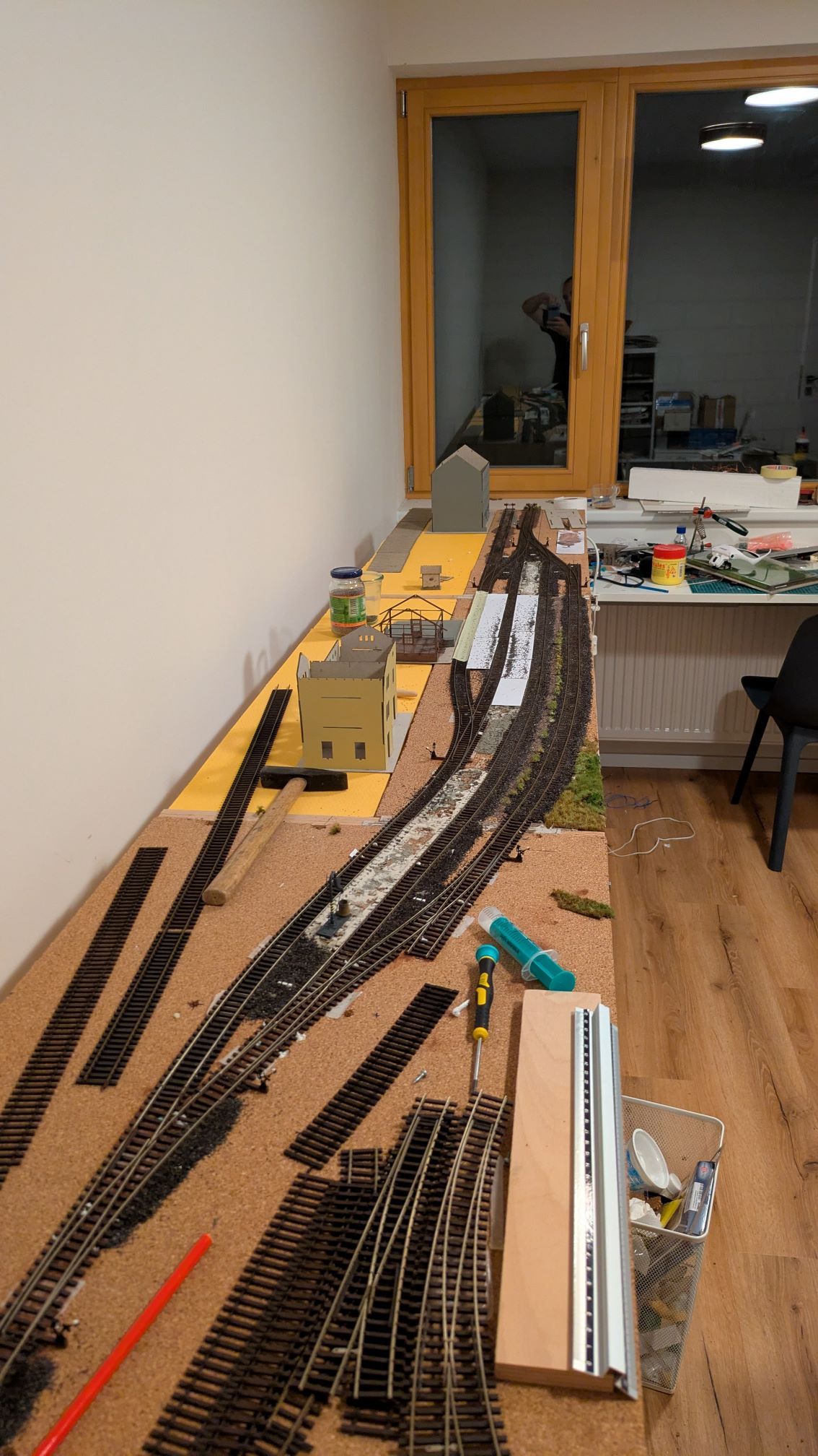

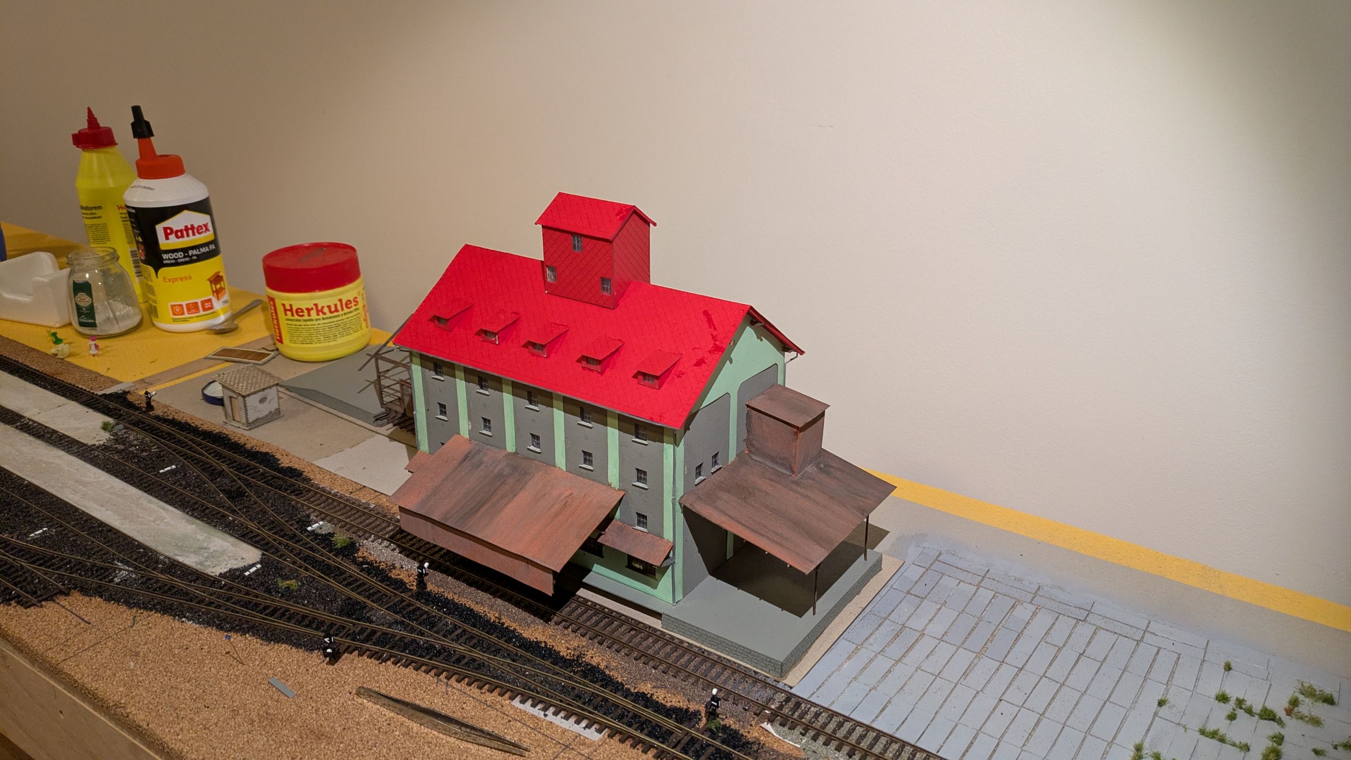

Příspěvekod el_salamo » pon 03 lis, 2025 2:32 pm

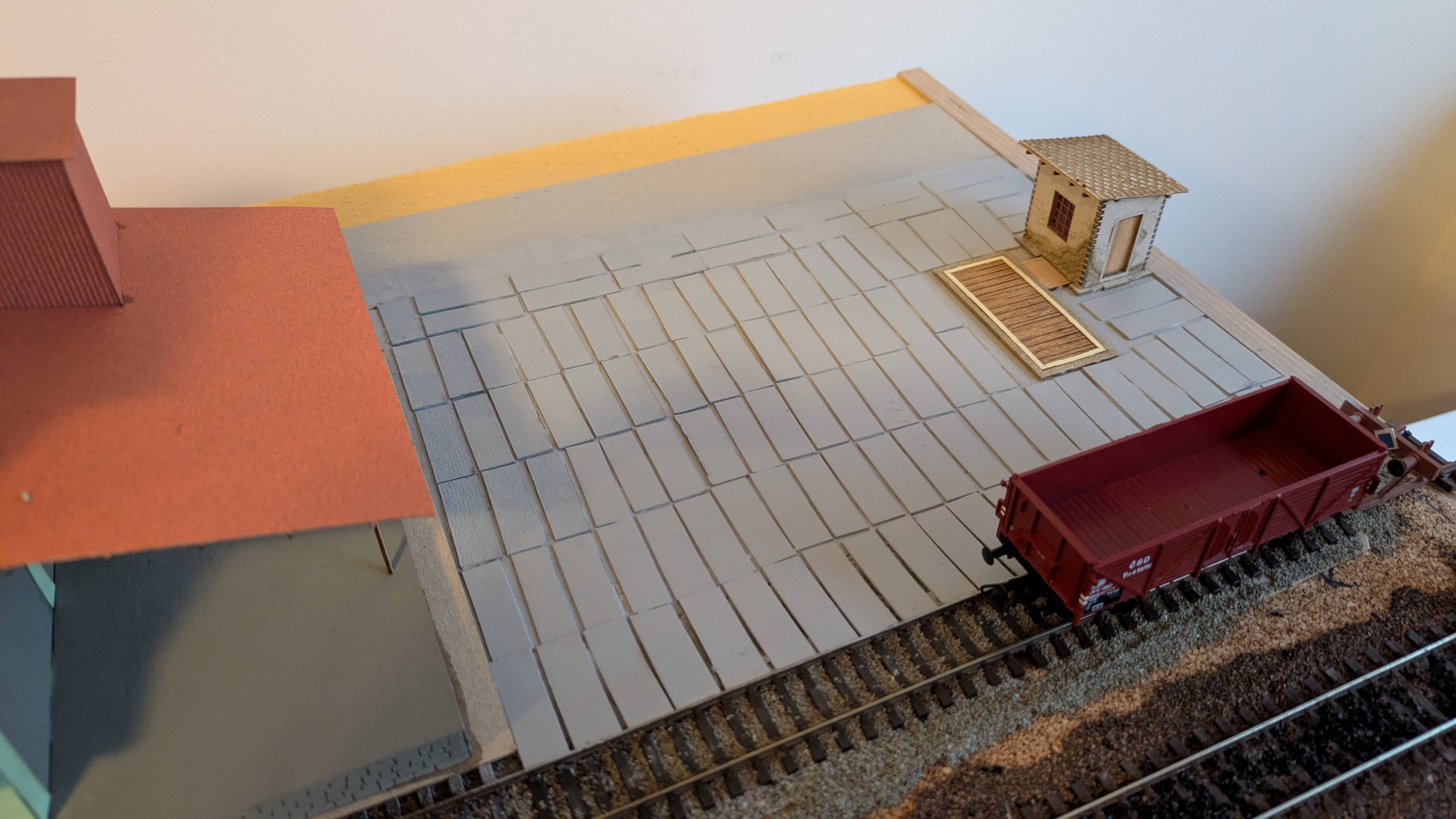

Třetí pokus o sypané nástupiště a konečně spokojenost. Vrátil jsem se k metodě štěrk a pak dvě vrstvy písku pro činčily.
Dosypal jsem většinu výhybek, kolem jazyků je potřeba sypat fakt opatrně. Dělám to tak v mezičase, když mi něco schne.
Definitivně jsem se rozhodl nedělat výkolejky, zatím na ně nemám. Zvážím, jestli tam nedat imitace, ale možná se na to vyprdnu úplně.
Postupně stavím sýpku, rozhodně platí 'pamatujte, chybama se člověk učí'. Neměl jsem to lepit vteřiňákem, u krovu jsem měl být pečlivější a ztratil jsem aršík s komínama - buď se ještě objeví, nebo doplním jinýma. A taky mám z pár věcí radost: vypadá to pěkně, vagónům to tam vyloženě sluší a prostě těším se na ten kout kolejiště. Patina to pěkně dotáhne a nepovedené detaily schovám za trsy trávy. Už jsem položil i panelovou plochu k sýpce, zbývá ještě dosypat štěrkem n-frakce mezi panely a zase do koutů doplnit trsy trávy. Nařezal jsem si je z tvrdšího papíru, 33x11mm, vyskládal a stříkl šedou základovkou.
Chtěl bych teď o nějaké pěkné, volné sobotě postavit další dva moduly, potom pokročím v dalších stavbách - skladiště, výpravní budova, záchodky, budka pro výhybkáře. Pak finální patina kolejí, nástupišť a štěrku a doplnění detailů (vodní jeřáb, odjezdová mechanika, drátovody...)
Čeká mě volba vhodného průmyslu a taky pomalu postavím dva další moduly širé trati a odstavné nádraží, ať si můžu trochu zajezdit.
el_salamo
Příspěvky: 217

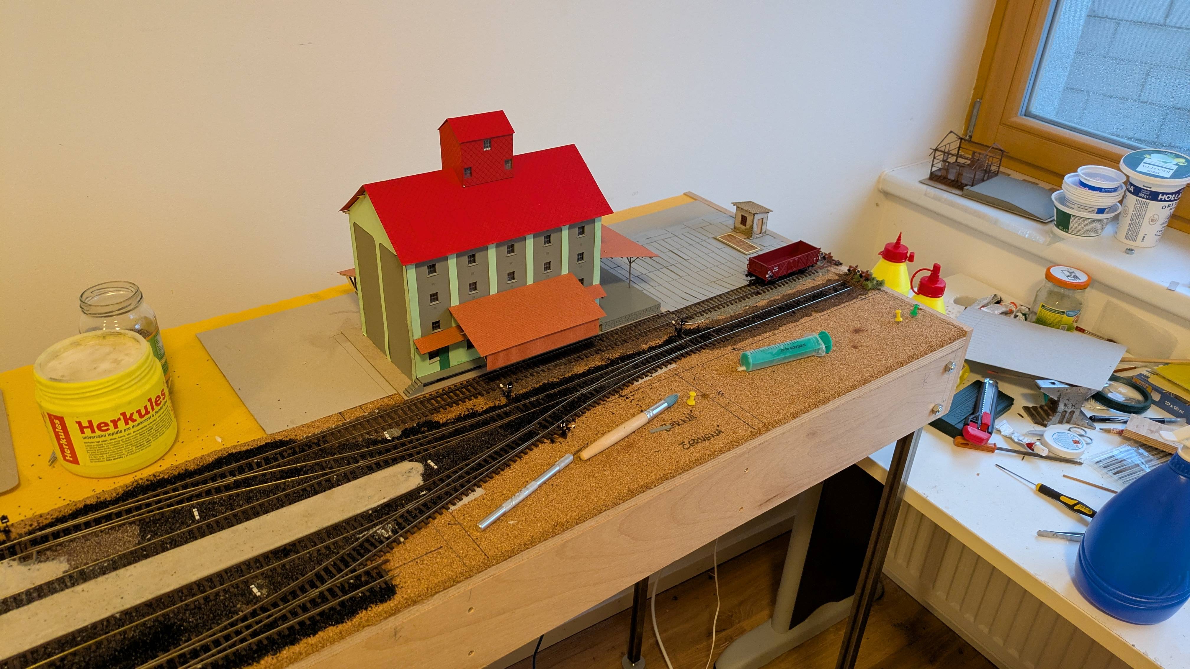

Příspěvekod el_salamo » stř 14 led, 2026 7:57 am
Zase jsem lehce postoupil:
- panelová plocha u sýpky je nalepená a míň používané části zarůstají travou
- sýpka dostává detaily a patinu - zatím opršené přístřešky, okapy a natírání dřevěných částí (to jsem určitě měl udělat PŘED lepením - netuším, co mi proběhlo hlavou)
Tak, střecha, doladit okapy, doplnit zábradlí a cedule...
