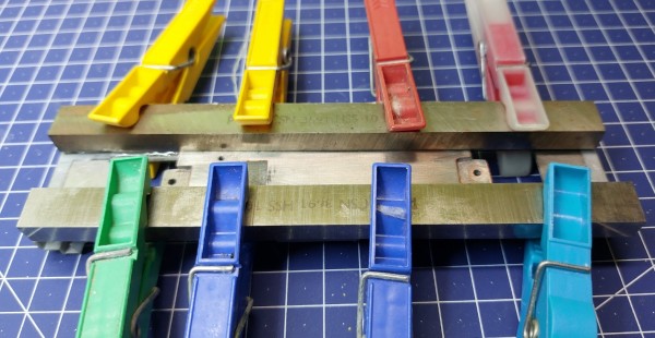

Oba rámy som zlepil dokopy epxidom. Aby sa vonkajsi ram neprhybal žiadnym smerom, tak som ho zafixoval a nechal poriadne vytvrdnúť.

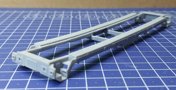

Příspěvekod TiTi » ned 17 srp, 2025 6:37 pm
Pohlad z opačnej strany
