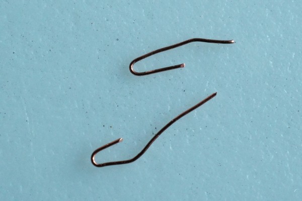

Příspěvekod marian_r » pát 13 čer, 2025 8:45 am
vľavo oceľ 0.2, vpravo meď 0.18

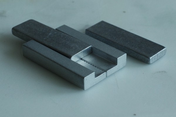

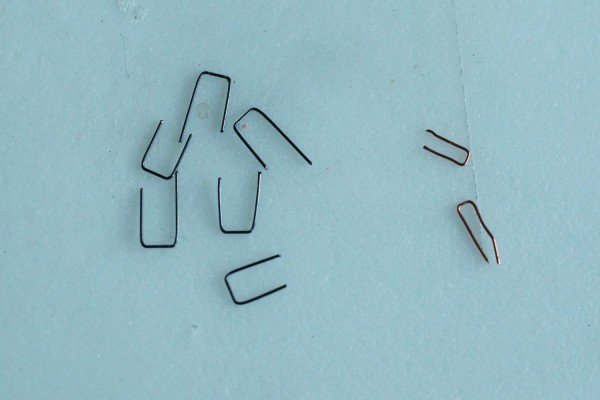

Příspěvekod marian_r » pát 13 čer, 2025 8:48 am
požičal som si inú ohýbačku:
madlá 4 mm:
pokus o šírku jeden mm:
Problém je v tom, že drôt je tenký na tie diery na ohýbačke, preto prvý ohyb nemá 90°. Druhý je lepší.

Příspěvekod Zlámalík » pát 13 čer, 2025 1:47 pm
Já myslím, že to děláš moc složité. Nornálně bych to ohnul v kleštích, jak jsem psal výše. Ohyb 1 mm kulatý udělám okolo drátu (kulatiny). A průměrně to s nulovou námahou vyjde lépe, než to, co máš na fotkách. Viz madla a úchyty na Es a na Eso - v článku jsou vždy nějaké fotky madel.

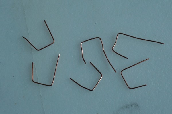

Příspěvekod marian_r » pon 16 čer, 2025 2:57 pm
Ten ohyb 1 mm má byť pravouhlý.
Skúšal som urobiť viazacie oká 0.18 mm na priemere 1.0 mm, ale sú veľké, tak nebudú.
