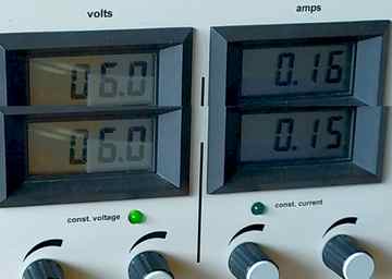

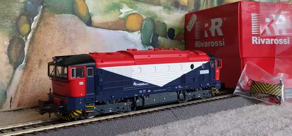

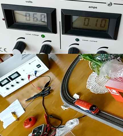

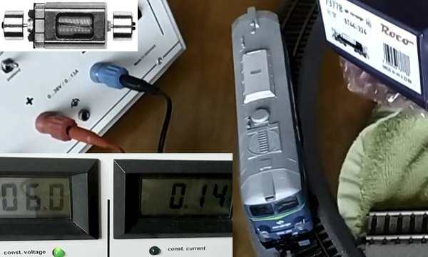

Průběhem standardního "stejnosměrného" záběhu (technické podmínky viz předchozí strana diskuze) byly zaznamenány tyto výsledky:
Nový dosud nejetý model před záběhem:
- model jel (na hranici jízdy a zastavení) při napětí cca 1,2 až 1,3 Voltu
- při napětí 2,0 Voltu byl proudový odběr 0,07 až 0,09 A
- při napětí 4,0 Voltu byl proudový odběr 0,09 až 0,12 A
- při napětí 6,0 Voltu byl proudový odběr 0,12 až 0,14 A
Po 20minutovém (5'+5'+5'+5') zajíždění modelu:
- při napětí 6,0 Voltu je proudový odběr 0,10 až 0,12 A
- při napětí 4,0 Voltu je proudový odběr 0,07 až 0,10 A
- při napětí 2,0 Voltu je proudový odběr 0,05 až 0,07 A
- model jede (na hranici jízdy a zastavení) už při napětí 0,96 až 1,02 Voltu
Jak je vidno, proudové odběry a tudíž i (s)potřeby energie pro pohyb a osvětlení na obou čelech jsou u modelu Rivarossi zhruba poloviční oproti modelům Roco.
Je za tím buďto motor (elektromechanicky kvalitnější) a/nebo převody a ložiska pojezdu, případně částečně i méně energeticky náročná DPS spolu s řešením LEDkového osvětlení.
A ty malé příkony (zlomky Wattu) nechaly model i po 20minutové jízdě samozřejmě zcela chladným :-)

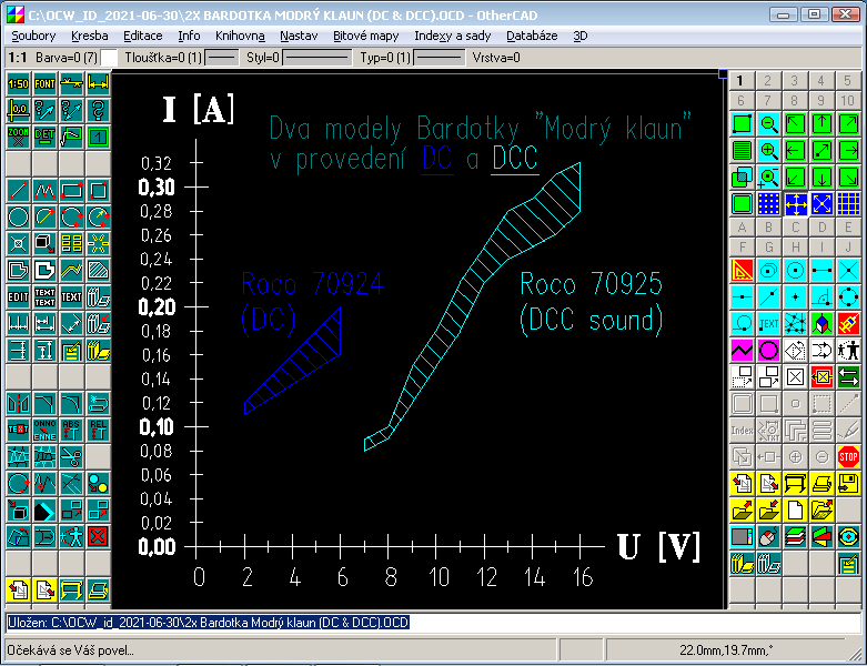

ne tak dávno se v jiné diskuzi (o Roco Kocourech) píše:
Jak hodnotite jizdni vlastnosti oproti Bardotkam a Brejlovcum? Doslo ke zlepseni ze strany Roca?
...Mám aktuálně tři Roco Bardotky (1x DCC, 2x DC - a po dobrých zkušenostech uvažuji o čtvrté od téhož výrobce)...
( Odkaz:  viewtopic.php?f=15&t=14279&start=90#p336496 )
Dočkal jsem se dnes té čtvrté Roco Bardotky, která je ze stejné líhně jako předešlé její dvě analogové kolegyně.
A se svým barevným designem může jít do holportu nebo do tanečních :--) se stejně zbarveným Roco Brejlovcem z předchozí stránky...

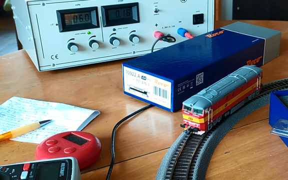

Vzhledem k osazení pojezdu danou pohonnou jednotkou proběhl hned po koupi standardní "analogový 20minutový záběh" (5+5+5+5 minut); pomalejší jízdy oběma směry, a to i včetně obracení lokomotivy na kolejovém oválu (blíže když tak předchozí strana vlákna).
Bardotka 751.375-7 ČD, Roco 70922:
Nový dosud nejetý model (před záběhem):
- model jel (na hranici jízdy a zastavení) při napětí cca 0,92 až 0,97 Voltu
- při napětí 2,0 Voltu byl proudový odběr 0,12 až 0,17 A
- při napětí 4,0 Voltu byl proudový odběr 0,27 až 0,32 A (navíc ve druhém směru jízdy až 0,38 A) !!
- při napětí 6,0 Voltu byl proudový odběr 0,45 až 0,51 A !!
Po 20minutovém (5'+5'+5'+5') "šestivoltovém" záběhu modelu:
- při napětí 6,0 Voltu je proudový odběr 0,16 až 0,18 A
- při napětí 4,0 Voltu je proudový odběr 0,14 až 0,16 A
- při napětí 2,0 Voltu je proudový odběr 0,12 až 0,14 A
- model jede (na hranici jízdy a zastavení) už při napětí 0,79 Voltu
Záběhem se v tomto případě (u tohoto konkrétního kusu) velmi výrazně snížily mechanické odpory (všechna ložiska, převody a možná i kolektor-komutátor ss motorku).
Jinak vše podstatné bylo v pořádku, a zatím tomu tak je i nadále.
Žádné zahřívání modelu. Žádné zadýmení, zahoření nebo zmrtvení elektromotoru.
Klidná, zcela plynulá jízda, a model je při nižších a středních rychlostech poměrně tichý. Hlučnost se zvýší výrazněji až při větších rychlostech (řekněme při jízdách pod napětím cca 8 Voltů a vyšším).

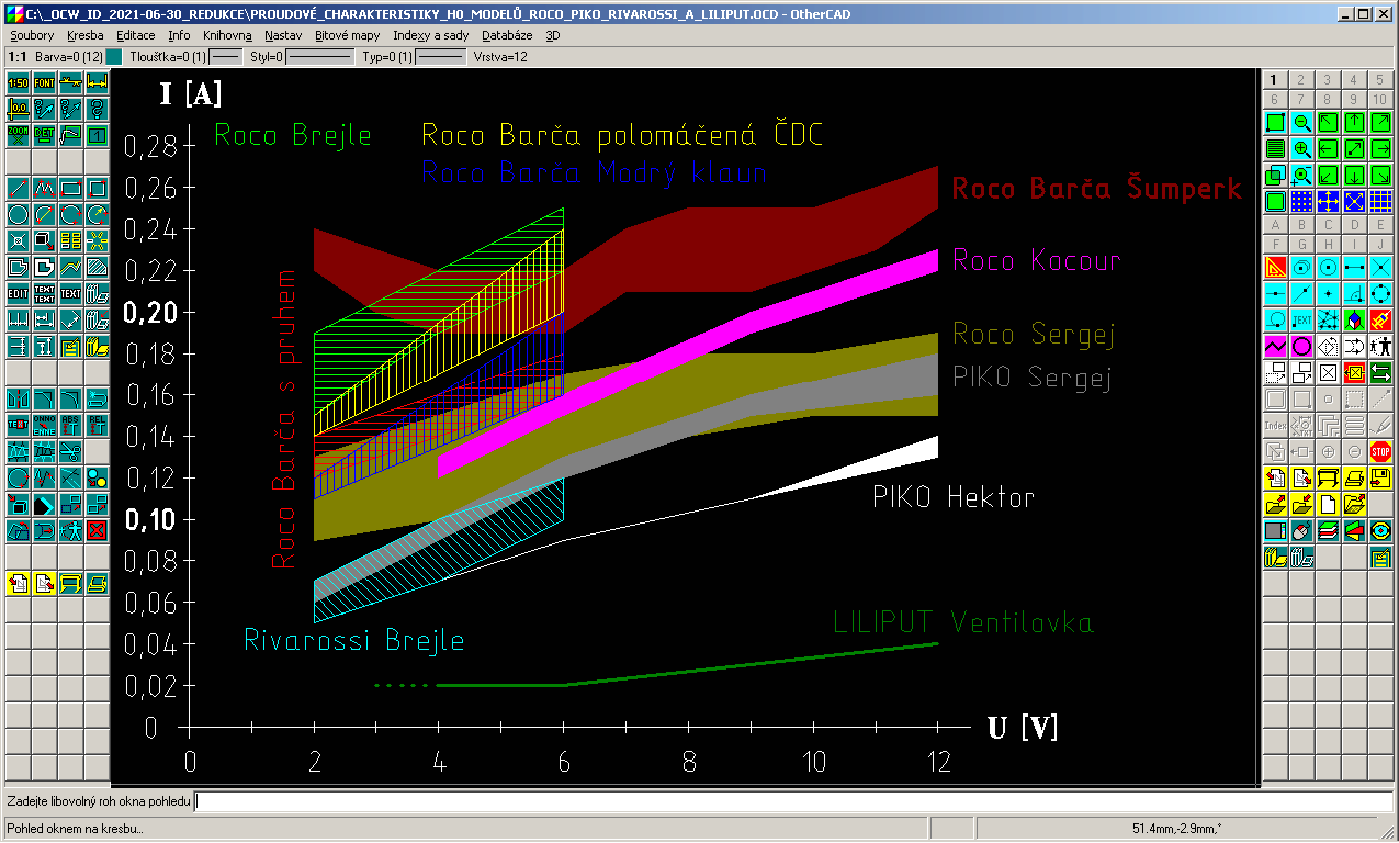

A když už jsem měl takto na stole narychtovanou tu "zajízděcí stolici", tak jsem pak ještě pro zajímavost a pro porovnání posadil na kolej krátce (na pár desítek sekund) postupně i nového nezaběhnutého analogového Roco Kocoura a dvě rovněž nové, ještě nezaběhnuté analogové lokomotivy PIKO - čtyřnápravového Hektora a šestinápravovou zelenou ruskou Mášku (alias Sergeje) ze setu СЖД - РЖД.
Roco analogový Kocour (nový nezaběhnutý model):
- při napětí   4,0 Voltu je proudový odběr 0,12 až 0,13 A
- při napětí   6,0 Voltu je proudový odběr 0,15 až 0,16 A
- při napětí   9,0 Voltu je proudový odběr 0,19 až 0,20 A
- při napětí 12,0 Voltu je proudový odběr 0,22 až 0,23 A
PIKO analogový Hektor (nový nezaběhnutý model):
- při napětí   4,0 Voltu je proudový odběr "stabilních" 0,07 A
- při napětí   6,0 Voltu je proudový odběr "stabilních" 0,09 A
- při napětí   9,0 Voltu je proudový odběr "stabilních" 0,11 A
- při napětí 12,0 Voltu je proudový odběr 0,13 až 0,14 A
PIKO analogový "Sergej" ze setu SŽD-RŽD (nový nezaběhnutý model, pohon 4 náprav ze 6):
- při napětí   2,0 Voltu je proudový odběr 0,06 až 0,07 A
- při napětí   4,0 Voltu je proudový odběr 0,09 až 0,10 A
- při napětí   6,0 Voltu je proudový odběr 0,12 až 0,13 A
- při napětí   9,0 Voltu je proudový odběr 0,15 až 0,16 A
- při napětí 12,0 Voltu je proudový odběr 0,16 až 0,18 A
P. S.
Hektor od PIKO je, jako zatím vždycky (mám jich víc), sázka na jistotu. U něj se podobné výsledky daly očekávat.
Krom jiného má vynikající kvalitní pojezd včetně jeho motorizace - a jízda Hektora (všemi rychlostmi), to je šepot květin :-)
Ale překvapil mě (velmi příjemně) levný PIKO "Sergej" (МАШКА) ze start setu.
Nejen těmi nízkými proudovými odběry u syrového, ještě nejezděného modelu (a navíc velké těžké šestinápravové lokomotivy), ale hlavně svojí klidnou rovnoměrnou jízdou, a to i při malých rychlostech. Z konstrukce PIKO Čmeláka se asi poučili a od doby jeho vzniku se polepšili - cukatura se nyní naštěstí už nekoná.

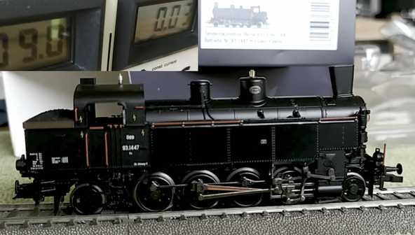

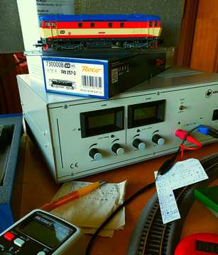

Inspirován příspěvky a fotkami kolegy JaroHo odhodlal jsem se a pevně rozhodl k pořízení a k příjezdu krásné "šumpersko-olomoucké" Bardotky 749.257-2 ČD
Je to moje pátá Barča, a zároveň čtvrtá (a na dlouhou dobu asi i poslední) s tímto "zázračným motorkem Roco 145556".
Mně tento dlouhý technický příspěvek už v ničem dalším asi nepomůže, ale věnoval jsem mu čas, protože může být užitečný dalším kolegům, kdyby se s něčím podobným setkali.
Co se stalo?
Objevily se nečekané komplikace.
Nebo možná už spíš očekávané - teta Kateřina z Jirotkova Saturnina by řekla, že na každého jednou dojde, a že tak dlouho se chodí se džbánem pro vodu, až se ucho utrhne.. :--)
Nový dosud nejezděný model Roco 7300008, prvotní stav před záběhem:
- model jel (na hranici jízdy a zastavení) už při napětí 1,05 Voltu
- při napětí 2,0 Voltu byl proudový odběr 0,13 až 0,19 A
- při napětí 4,0 Voltu byl proudový odběr 0,20 až 0,29 A
- při napětí 6,0 Voltu byl proudový odběr 0,30 až 0,38 A
V průběhu mého standardního 20minutového (5'+5'+5'+5') "šestivoltového" záběhu modelu docházelo k občasným skokovým a krátkodobým (mžikovým - na zlomek sekundy) nárůstům proudu (cca dvojnásobným, na hodnoty 0,5 až 0,6 A). Bylo to spojeno (spíš zvukově než vizuálně) s poklesem rychlosti a výrazným snížením "výšky tónu" vydávaného lokomotivou.
Dělalo to dojem, jako kdyby na zlomek sekundy byl zkratován motorek (nebo téměř zkratován) - ložiska podvozků a převody pojezdu bych totiž jako příčinu chování modelu vyloučil; jevily se v pořádku, tiché, bez jakýchkoliv pazvuků, navíc stejně rovnoměrná jízda i spotřeby proudu oběma směry.
Probíjející izolace u závitů kotvy asi taky ne, tak snad jedině něco s komutátorem?
Třeba zanášení jeho spár mezi póly nějakými vodivými nečistotami z výroby nebo obrusem a prachem?
Nevím. Jsou to spekulace, byť možná (částečně) technicky podložené "zvláštními vlastnostmi" tohoto pro nás neotevíratelného blekboxu a jeho chováním za různých podmínek. Ale stále jsou to jen spekulace, a toto (by) měl řešit primárně výrobce těch motorků, v nejhorším případě pak vstupní kontrola finálního výrobce (Roco).
__
Po tomto 20minutovém záběhu byly kontrolně naměřeny tyto překvapivé hodnoty:
- při napětí 6,0 Voltu byl proudový odběr 0,29 až 0,35 A
- při napětí 4,0 Voltu byl proudový odběr 0,34 až 0,40 A (ZHORŠENÍ)
- při napětí 2,0 Voltu byl proudový odběr 0,18 až 0,23 A (ZHORŠENÍ)
- model jel na hranici jízdy a zastavení při napětí 1,3 Voltu (ZHORŠENÍ)
Takže co s tím?
I přes ty občasné mžikové "zkratové proudy" a zakolísání modelu jsem to nechtěl řešit jeho vrácením.
Některý obchodník se na vrácený model podívá a zjistí, že "je v pořádku". Není viditelně poškozen - má střechu, okna, kastli i všechna kola. A taky je to celý pěkně barevný a hlavně hejbá se to oběma směry, tak vocogou?
Na ty výpadky pouhým popojetím 3/4 metru tam a zpátky (na zkušební koleji na pultě) nepřijde.
A jakési podivné Ampéry a Volty, to si možná pamatuje ze základky, že to mělo něco společnýho s žabíma stehýnkama. A v návodu výrobce se o tom nic nepíše..
Rozhodl jsem se proto věnovat se modelu podrobněji, a místo jeho vrácení:
1)
Zvýšil jsem hranici sepnutí proudové ochrany z 0,8 A na 1,5 A
2)
Poprosil jsem Barču za odpuštění, že ji teď, i když je mi to hodně proti srsti, asi trochu potrápím - ale že co ji nezabije, to ji posílí.
A že to sice dělám nerad, avšak že za to nemohu já (jako zákazník, který to nakonec celé financuje), ale její rakousko-čínští stvořitelé, kteří na tom vydělávají...
Průběh dalšího záběhu za různých (měnících se) podmínek:
Při každém napětí jízdy oběma směry, a to vždy po dobu cca 1 až 3 (max. 4) minuty dle potřeby
(u stabilních proudových odběrů kratší jízdní doby, jinak ty delší)
- při napětí   8,0 Voltu: proudový odběr 0,29 až 0,36 A
                                              po chvíli 0,30 až 0,33 A
- při napětí   9,0 Voltu: proudový odběr 0,31 až 0,36 A
                                              po chvíli 0,29 až 0,32 A
- při napětí 10,0 Voltu: proudový odběr 0,35 A až mžikově přes 1 A !!!
                                              následně 0,26 až 0,29 A
- při napětí   9,0 Voltu: proudový odběr 0,25 až 0,28 A
                                              po chvíli 0,23 až 0,27 A
- při napětí   8,0 Voltu: proudový odběr 0,23 až 0,26 A
- při napětí   7,0 Voltu: proudový odběr dtto
- při napětí   6,0 Voltu: proudový odběr 0,25 až 0,28 A
- při napětí   5,0 Voltu: proudový odběr 0,24 až 0,28 A
- při napětí   4,0 Voltu: proudový odběr 0,25 až 0,30 A !
- při napětí   3,0 Voltu: proudový odběr 0,26 až 0,30 A !
- při napětí   2,0 Voltu: proudový odběr 0,23 až 0,27 A
Poté další kolo variabilního záběhu:
- při napětí   6,0 Voltu: proudový odběr 0,27 až 0,32 A, mžikově přes 0,7 A !!
                                              následně 0,26 až 0,31 A
- při napětí 10,0 Voltu: proudový odběr 0,30 až 0,33 A
- při napětí 11,0 Voltu: proudový odběr 0,30 až 0,32 A, mžikově přes 1,3 A !!!
(od této doby již bez mžikových zkratových proudů)
- při napětí 12,0 Voltu: proudový odběr 0,25 až 0,31 A
                                              po chvíli 0,25 až 0,27 A
- při napětí 11,0 Voltu: proudový odběr 0,23 až 0,26 A
- při napětí 10,0 Voltu: proudový odběr 0,22 až 0,25 A
- při napětí   9,0 Voltu: proudový odběr dtto
- při napětí   8,0 Voltu: proudový odběr dtto
- při napětí   7,0 Voltu: proudový odběr 0,21 až 0,24 A
- při napětí   6,0 Voltu: proudový odběr dtto
- při napětí   5,0 Voltu: proudový odběr 0,22 až 0,25 A !
- při napětí   4,0 Voltu: proudový odběr 0,23 až 0,28 A !
- při napětí   3,0 Voltu: proudový odběr 0,25 až 0,29 A !
- při napětí   2,0 Voltu: proudový odběr 0,22 až 0,26 A
Po třetím kole variabilního záběhu:
- při napětí 6,0 Voltu: proudový odběr 0,19 až 0,22 A
- při napětí 5,0 Voltu: proudový odběr dtto
- při napětí 4,0 Voltu: proudový odběr dtto
- při napětí 3,0 Voltu: proudový odběr 0,20 až 0,23 A
- při napětí 2,0 Voltu: proudový odběr 0,22 až 0,24 A
- model jede na hranici jízdy a zastavení při napětí 1,05 Voltu
                              (návrat k původní hodnotě před záběhem)
Tímto celkovým postupným variabilním záběhem se u tohoto konkrétního kusu podařilo odstranit jeho mžikové "zkratové"(?) proudové odběry spojené s mžikovým zpomalením rychlosti jízdy modelu.
Jinak vše podstatné bylo (vizuálně - z vnějšku) v pořádku, a zatím tomu tak je i nadále.
Žádné zjištěné zahřívání modelu, zadýmení, zahoření nebo zmrtvení elektromotorku.
Výsledná klidná, zcela plynulá jízda. Model je při nižších a středních rychlostech poměrně tichý.
Beru to tedy pozitivně, jako (taky) potřebnou zkušenost, a jsem rád, že tuto pěknou (s krásnou kvalitní povrchovou úpravou) a dobře jezdící Šumperačku mám.

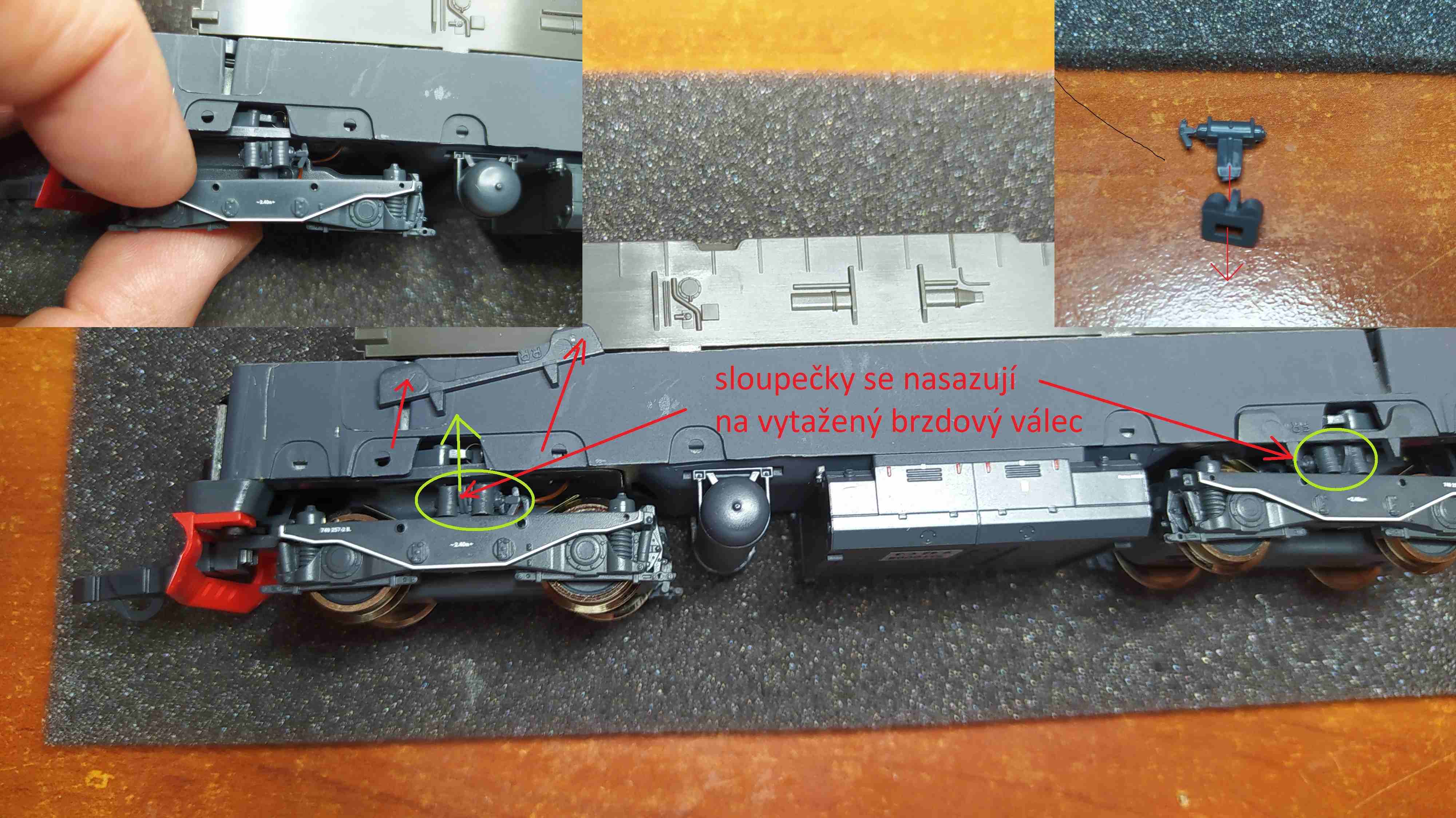

JaroHo,
ještě jednou děkuji za inspiraci a nakopnutí :-)
Mimochodem, pryžokovové sloupky (závěsky) již byly na podvozcích modelu instalovány.
Rovněž i rozchody dvojkolí (a hodnoty rozkolí) jsou v pořádku.

Nový ještě nejetý stroj (Sergej Roco) před záběhem:
- model jel (na hranici jízdy a zastavení) při napětí cca 1,8 Voltu
- při napětí 2,0 Voltu byl proudový odběr 0,10 až 0,13 A
- při napětí 4,0 Voltu byl proudový odběr 0,10 až 0,15 A
- při napětí 6,0 Voltu byl proudový odběr 0,13 až 0,18 A
- při napětí 8,0 Voltu byl proudový odběr 0,15 až 0,19 A
Zjištěné konzistentní hodnoty (bez anomálií, nepravidelností, výkyvů apod.) dávaly předpoklad, že s modelem by neměly být problémy a že záběh asi ani nebude nutný, respektive že se tyto hodnoty už asi nebudou vlivem záběhu moc měnit.
Přesto byl (kontrolně) standardní 20minutový (5+5+5+5 minut) záběh podstoupen - s těmito výsledky:
- při napětí   6,0 Voltu byl proudový odběr 0,12 až 0,17 A
- při napětí   8,0 Voltu  je proudový odběr 0,14 až 0,18 A
- při napětí 10,0 Voltu  je proudový odběr 0,15 až 0,18 A
- při napětí 12,0 Voltu  je proudový odběr 0,15 až 0,19 A
- při napětí   6,0 Voltu  je proudový odběr 0,12 až 0,17 A
- při napětí   4,0 Voltu  je proudový odběr 0,10 až 0,15 A
- při napětí   2,0 Voltu  je proudový odběr 0,09 až 0,13 A
- model jede (na hranici jízdy a zastavení) při napětí cca 1,45 Voltu

Když už jsem byl v těchto elektromechanických testech modelů, tak pro zajímavost, a také abych se k tomu už konečně dokopal a spojil příjemné s užitečným, vytáhl jsem ještě na světlo Ventilovku od LILIPUTu (u ČSD 25+6 kusů řady 431.0), a to v její poslední nejlepší provozní verzi s dyšnou Giesl - zachycen je stav z roku 1969. Tyto stroje původem z 20. let (technicky velmi zajímavé - v rozvodech páry do válců nebyla použita jinak běžná šoupátka, ale neobvyklé řešení s ventily) jezdily standardně až do roku tuším 1982, kdy byly vyřazeny jako úplně poslední typ parní lokomotivy u ÖBB na normálním rozchodu.
Šlo o nový, netknutý, nejetý model přímo z krabičky. Při koupi byla tato funglovka jen krátce posazena na kusou kolej pro rychlé prvotní ověření typu "půl metru tam a zpátky" - že jede, že svítí a že je celkově mechanicky a vizuálně v pořádku.
Čtyřspřežní H0 pára (Ventilovka LILIPUT), nový nejetý stroj:
- při napětí   3,0 Voltu je proudový odběr 0,02 A
- při napětí   4,0 Voltu je proudový odběr 0,02 A
- při napětí   6,0 Voltu je proudový odběr 0,02 A
- při napětí   9,0 Voltu je proudový odběr 0,03 A
- při napětí 12,0 Voltu je proudový odběr 0,04 A
To není překlep nebo porucha ampérmetru - (s)potřeba energie nutná pro pohon pojezdu 1D1 (včetně spojnic, ojnic a rozvodů) této krásné a filigránsky provedené lokomotivy s množstvím jemných kovových dílů je skutečně takto nízká.
Vážené a milé, povrchově většinou hezky provedené Roco Bardotky (a Brejlovci) s těmi levnými motory,
to koukáte, jak to taky jde uvnitř udělat, a co umí ta někdy podceňovaná konkurence, že jo?  :-)

P. S.
Je jasné, že ne každý má čas a chuť se probírat dlouhými příspěvky.
A protože jeden obrázek někdy řekne víc než mnoho slov, napsal jsem krátký několikařádkový OCP program pro import naměřených dat + vygenerování popisů a grafických entit s proudovými charakteristikami všech 11 zde diskutovaných modelů.
Podrobnosti ku zjištěným hodnotám jsou když tak k dispozici v předchozích příspěvcích.
Poznámka:
Na tento rozměrný obrázek když tak kliknout pro jeho rozbalení, případně rovnou ho nechat otevřít v nové samostatné záložce nebo na nové kartě. V některých internetových prohlížečích nebo na displeji s malým rozlišením bude možná vhodné ho nejprve uložit jako soubor a ten pak otevřít v prohlížeči obrázků.

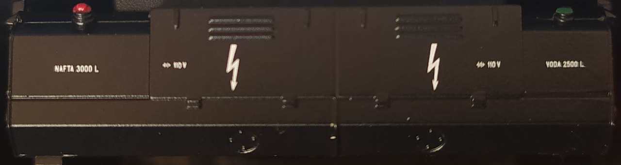

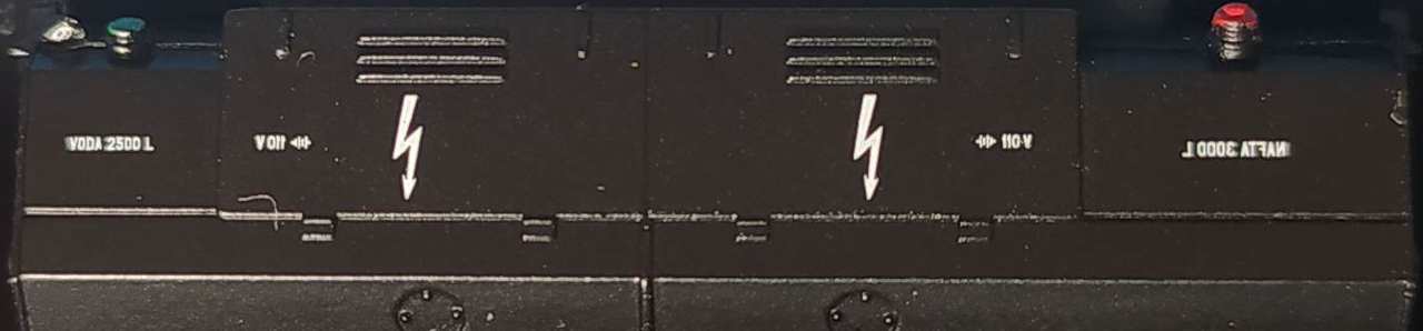

měl jsem nedávno možnost získat za dobrou cenu Barču "Modrého klauna" ještě i v digi provedení. Po krátkém přemýšlení jsem ji vzal, mj. i kvůli jejímu působivému zvuku - připadal/připadá mi v různých režimech jízdy (a při přechodech mezi nimi) dosti věrný nezatlumené původní Bardotce.
Při zevrubném prohlížení tohoto nově pořízeného modelu Roco 70925 jsem si všiml dvou zrcadlově převrácených nápisů na nádržích (dole pod lokomotivou). Proto jsem ze zvědavosti ještě vyndal z krabičky i analogového (DC) "Modrého klauna" Roco 70924, natočil mu EKG, a co myslíte? Měl ho tam taky :--)
Jedná se o částečně chybné popisy nádrží na pravé straně lokomotivy, a to u obou verzí modelů.
Poznámka pro jistotu:
Pravá a levá strana jsou myšleny z pohledu strojvůdce v první kabině při jízdě vpřed. Čili figurka mašinfíry v přední kabině se dívá dopředu ve směru jízdy. Znaky ČKD po obou bocích lokomotivy jsou za touto přední kabinou, naproti tomu velká dvoukřídlá dvířka, rovněž na obou bocích lokomotivy, jsou před zadní kabinou. Nebo jinak řečeno (s ohledem na umístění nádrží pod lokomotivou): "NAFTA" je blíž přední kabině, "VODA" je blíže zadní kabině.
Dva nápisy "na pravé straně" jsou zrcadlově obráceny.
Konkrétně nápis "NAFTA 3000 L" a jeden z nápisů "110 V":
Nápis "VODA 2500 L, oba "vysokonapěťové blesky" a druhý z nápisů "110 V" jsou přitom ale v pořádku.
Stejně tak jsou v pořádku všechny popisy na levé straně nádrží (na levé straně lokomotivy):
Foceno z ruky mobilem při nedostatku světla; je tam pohybová neostrost vlivem potřebné delší doby expozice, ale čitelné to snad je.
Předem se omlouvám pro asi nepravděpodobný případ, že i přes tu podivnost to má Roco takto v pořádku - pokud by to "náhodou přesně" odpovídalo originální předloze 1:1.
Rovněž tak se omlouvám, bylo-li to tady (nebo někde jinde) už zmiňováno a já jsem až teď objevil Ameriku.
Důvodem pro stranově převrácené popisy by třeba mohla být výroba nádrží pondělní nebo páteční směnou... (?)

Takže konkrétně - digitální model Roco 70925 kontrolně napájený (jenom) stejnosměrným proudem:
Od nějakých asi 4 a půl Voltu "se chytne" dekodér a Bardotka Modrý klaun začne zvučit a svítit.
Okolo 7 Voltů (lehce pod 7 Volty) začíná mít model snahu se ploužit a pak asi od 8 Voltů plynule a už zcela spolehlivě jede.
Ze získané proudové charakteristiky je zřejmé chování (správné naprogramování) daného lokomotivního dekodéru.
Když to u DCC modelu provozovaného v DC režimu vezmeme směrem dolů, od vyššího napájecího napětí k nižšímu, tak požadované výsledné změny, to jest postupného snižování rychlosti jízdy modelu, není (logicky) dosahováno jen pasivně (snižováním napětí stejnosměrného proudu v koleji a následně na svorkách elektromotorku), ale ze strany dekodéru i aktivně; otáčky elektromotorku začínají být (směrem k nižším napájecím napětím) čím dál víc ovlivňovány i pulzní regulací, a tak s detekovaným klesajícím napájecím napětím klesá ještě navíc i poměr proudových impulzů vůči časům bez proudu. Tímto se dosahuje pomalé jízdy modelu i při jinak poměrně velkém ss napájecím napětí 7-8 Voltů.
Je to patrné i z esovitě prohnuté křivky vpravo u DCC modelu a z jejího prudkého sklonu v oblasti od cca 8 Voltů do cca 12 Voltů.
Také při extrapolaci proudové charakteristiky DC modelu (směrem doprava nahoru) by velikost proudů tohoto analogového modelu při jeho nejvyšších napájecích napětích (>= 12 Voltů) navázala dle předpokladu na proudovou křivku modelu digitálního... - s přesností danou technickými (elektromechanickými) rozptyly parametrů mezi dvěma různými kusy téhož typu modelu a s ohledem na spotřeby energie DPS, dekodérem, ozvučením atd.

kolega mě oslovil, jestli bych neporadil se sloupečkama na podvozcích Šumperské Barči.
tak vkládám zjednodušený návod pro montáž sloupečků na 749 257-2. Jedno táhlo(já netáhlo) od brzdového válce jsem si ulomil, proto tam chybí. Dneska už by se mi to nestalo. Holt průkopnictví je úděl anebo taky všechno je jednou poprvé
Dělal jsem to pinzetou
JaroHo
Příspěvky: 1616
Re: ROCO bardotka, ceckáč, zamračená...
Příspěvekod loscarlos » pon 03 úno, 2025 12:16 pm
Jestli mohu k danému tématu. Také jsem to teď řešil a nechtělo se mi to vůbec rozebírat, tak jsem skalpelem odřízl zadní část "obdélníku" a nacvakl na válec.
Ten jsem před tím povytáhl nahoru pinzetou, po nacvaknutí zašoupl zpět dolů. Důležité je, to říznout tak, aby tam zůstaly malé háčky - viz malůvka.
Myslím, že to bude držet bez problému, není to ničím zatěžováno.

Nedávno se u Roco Kocourů narazilo na 3pólové motorky - a u některých typů na jejich řekněme specifičnost
viewtopic.php?f=15&t=14279&start=165#p345705
Zajímavé až kontroverzní zhruba 8minutové české video na téma
Bardotky Roco a 3pólové motorky, test, výměna motoru za 5pól atd.
Odkaz: https://www.youtube.com/watch?v=3BR8-NBlvLE
Autor: Luban
Datum: 21. 2. 2025
Video se slovním doprovodem ve formě titulků při spodním okraji je/bylo předmětem více komentářů s různými názory.
Vložený obrázek nahoře v tomto příspěvku obsahuje:
  1) záběr z tohoto videa (s průvodním titulkem)
  2) informaci ze stránek velkého tuzemského modelářského obchodu
__________
Jestli k tomu mohu vyslovit (ne)skromnou osobní poznámku...
Je pro mne těžké plně se ztotožnit s prezentovaným postupem, to jest s AUTOMATICKOU PREVENTIVNÍ VÝMĚNOU VŠECH 3pólových motorků v Roco Bardotkách (a Brejlovcích) za kvalitní 5pólové.
Nepokládám takovéto hromadné výměny za nutné, potřebné nebo dokonce nezbytné.
Krom jiného je to i finančně poněkud náročné (na můj vkus poněkud dost), a celé to jde k tíži zákazníka.
Ve stručnosti moje vlastní zkušenost (víceméně dobrá až velmi dobrá) s Roco Bardotkami a Brejlovci:
Těchto modelů (Bar+Bre) mám od firmy Roco aktuálně 12 (6 ks DC, 6 ks DCC), z toho 3 kusy jsou s 5pólovými motorky a 9 kusů s těmi občas (někdy/někde) problematickými 3pólovými.
Skutečný problém se vyskytl pouze u jednoho "3pólového kusu", avšak po důkladném analogovém záběhu modelu se jeho 3pólový motorek umravnil.
(k tomu viz podrobný příspěvek z 30. srpna 2024 v tomto vlákně)
Všech 9 kusů "3pólových modelů B+B" jezdí v pohodě, klidně a plynule, a při velmi pomalé + pomalé + středně rychlé jízdě jsou jejich pojezdy tiché (poměrně velmi tiché). Teprve až pak od středních/vyšších rychlostí začíná být zvukový projev i charakter zvuku motorků lépe patrný, a při vysokých rychlostech nepřeslechnutelný.
Jako asi optimální postup dosažitelný pro většinu uživatelů se při pořizování těchto typů modelů jeví:
- obezřetnost při nákupu raději o trochu větší než obvyklá
- pokud to jde, využít možnosti aspoň prvotního odzkoušení modelu už hned na krámě
- ideálně při vzájemném srovnání dvou nebo tří modelů porovnat jejich jízdu a zvukový projev
- případně s možností vrácení modelu (typicky do 14 dnů při nákupu zboží "na dálku" v eshopu)
- doma v klidu provést žádoucí základní záběh pojezdu modelu
(alespoň 10-15-20minutový, ale přitom samozřejmě citlivý k převodům obou podvozků, ke kardanům, k ložiskům a hlavně k elektromotorku a jeho komutátoru, tj. záběh s proměnlivou, postupně a pomalu se zvyšující zátěží a s průběžnými změnami směru jízdy)
