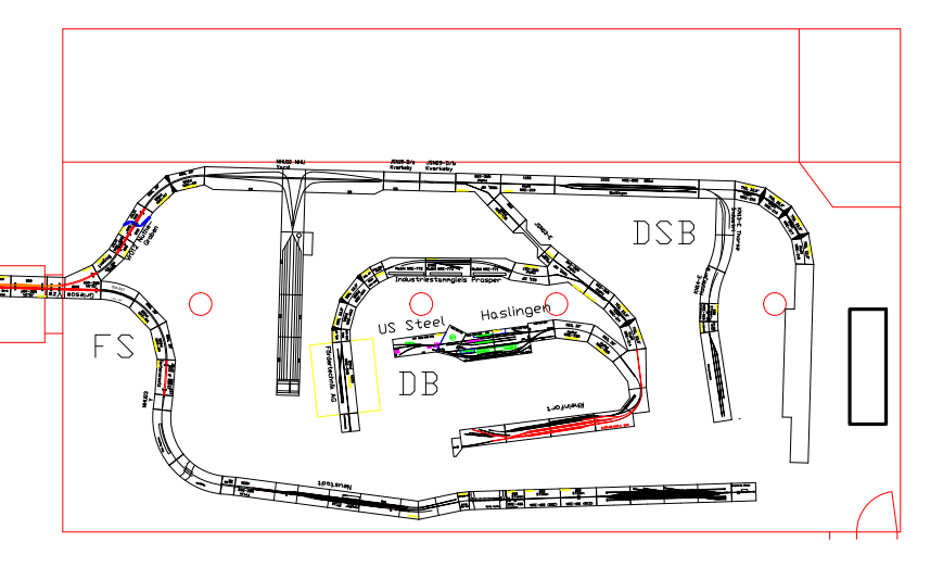

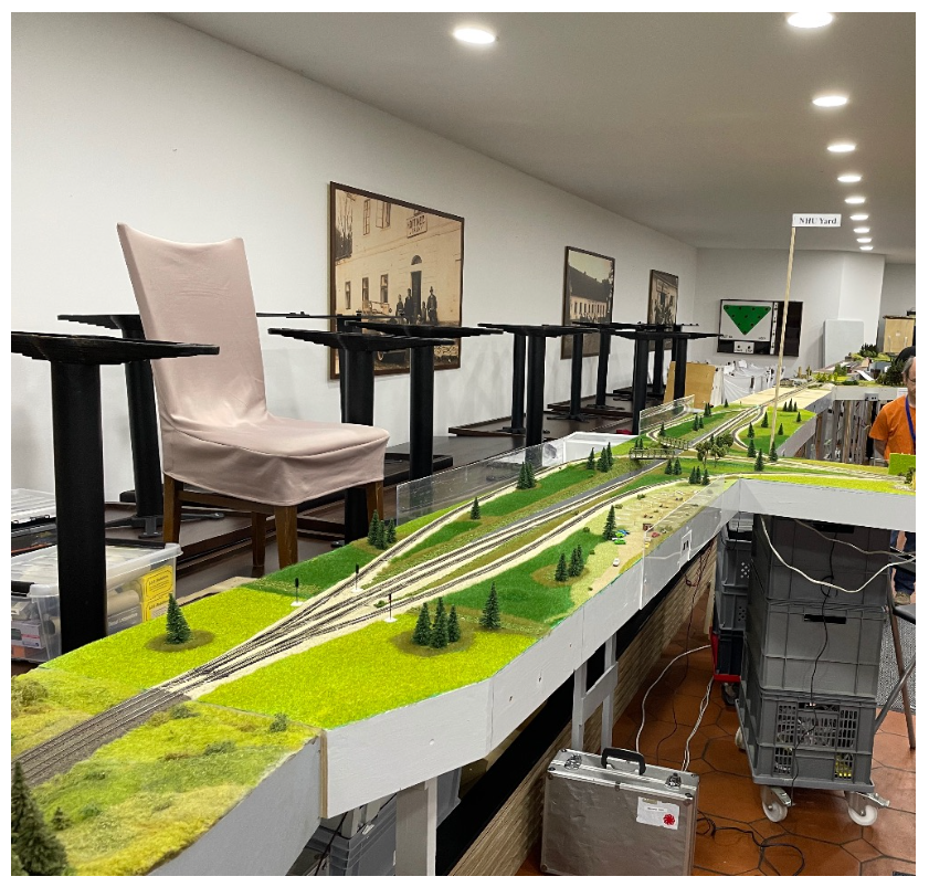

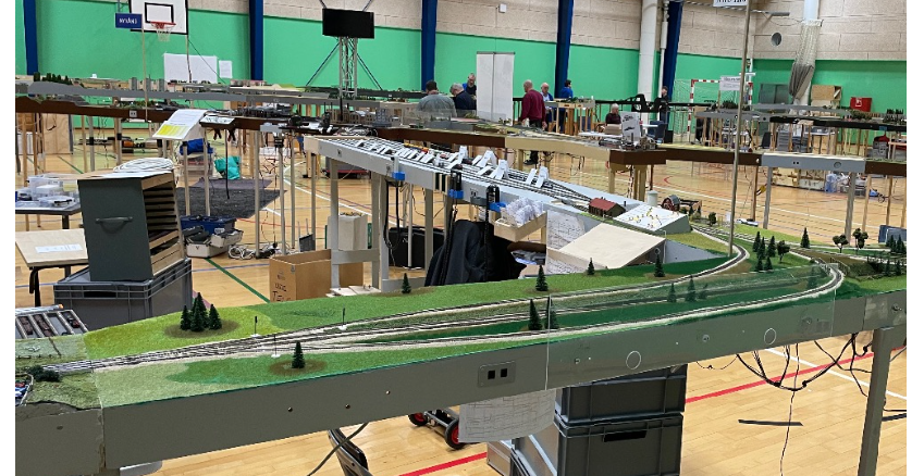

Už jsem si vybavil, kde jsem viděl takto postaveny další triangl. Tady je vedení tratí opačně než u maďarských modulářů. Byl u dánských modulářů v modelové velikosti N/1:160 na mezinárodním podzimním setkání FREMO Prague/Lány v roce 2024. Třetí foto je ze setkání z Borkopu 2025. Fota jsem si vypůjčil - Zdroj FB Prague/Lany 2024 a 1ku160.
-m-
