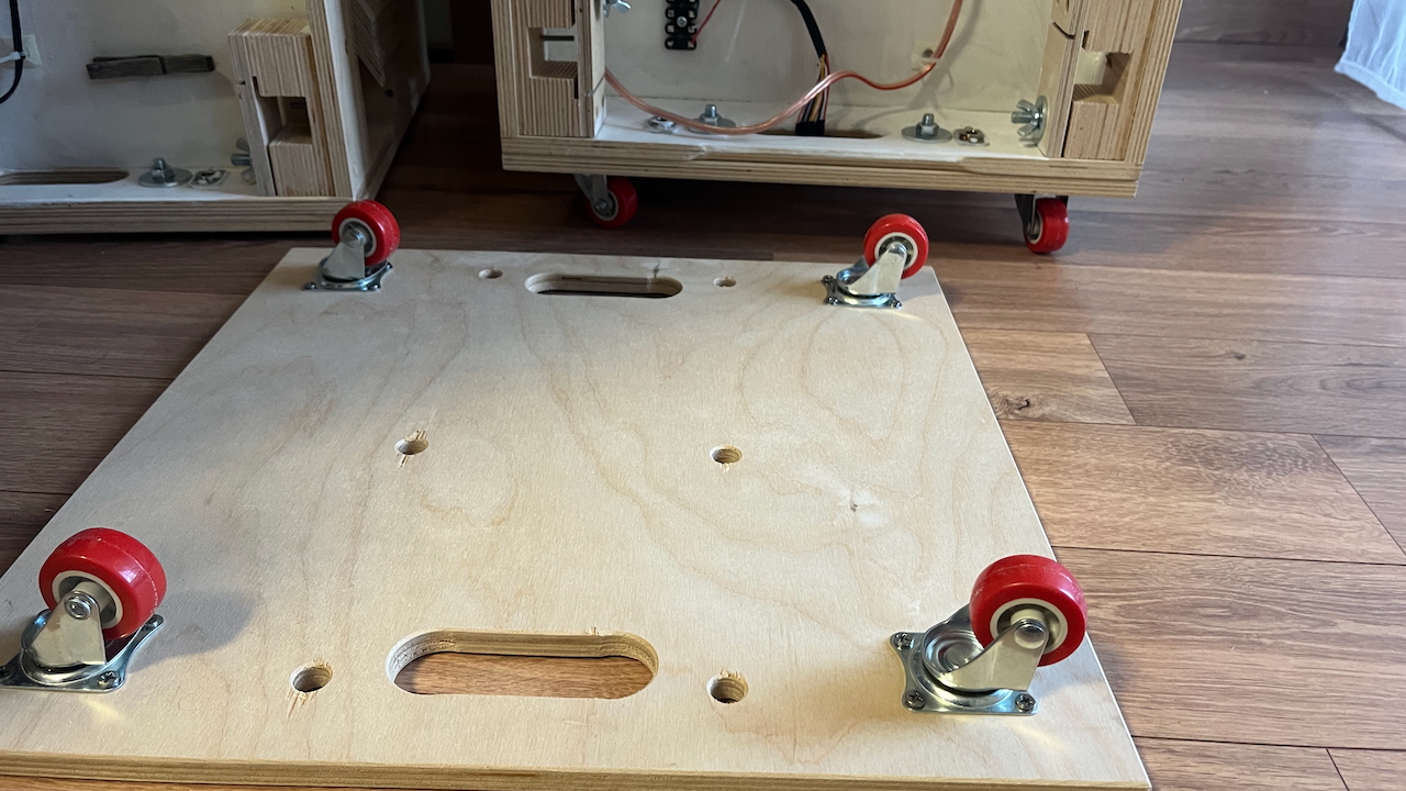

Postřeh: Místní posun
Přesouvaje segmenty po Roudnické hale přemýšlel, jak to udělat, aby si více ulehčil. Maje jeden stěhovací vozík k dispozici, dostal nápad, který relativně snadno ihned realizoval.
Každé druhé čelo dostalo kolečka.
