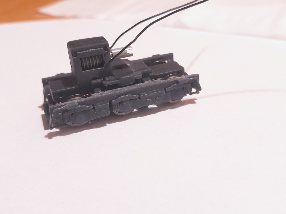

Dlouho jsem nic neukázal - ono ani nebylo co... Model čekal jestli se skříň nezkroutí časem - nezkroutila se, během toho jsem jej občas projížděl, abych ověřil odolnost podvozků. Najel během půl roku nižší desítky hodin na oválu a opotřebení se nekoná, tak snad to tak bude i nadále. Co je tedy nového?
Podvozky dostaly novou verzi spodního krytu s uložením masek a spřáhla. Masky jsem domodeloval - rozměry jsem různě upravil (stejně nemám k dispozici výkres), aby nikde nic nepřekáželo při provozu, a myslím, že v porovnání s fotkami skutečných to vypadá uvěřitelně. Uložení spřáhla se použije pro případné přední spřáhlo vedené pod pluhem (Tillig 08843), hlavně asi pro dvojici spojených lokomotiv, jinak to s ohledem na jednosměrnost nedává moc smysl. Zadní by šlo řešit stejně, ale byla by zbytečně velká mezera k vozům, zde plánuji použít standardní spřáhlo v PEHO výkyvné šachtě (s variantou čelníku s mezerou ve vzduchojemu pro šachtu)

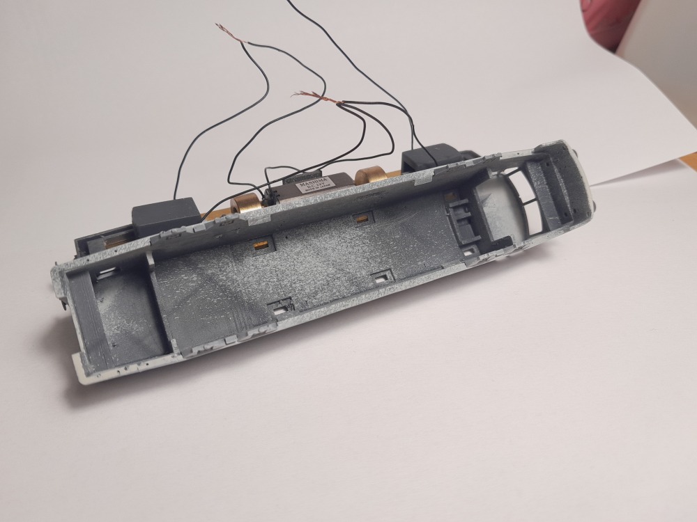

Dále jsem upravil skříň lokomotivy, aby v sobě integrovala stínění pro osvětlení. Vlastní osvětlení bude součástí pojezdu. Mosazný rám pojezdu jsem na obou koncích zkrátil a osadil jej kastlíky pro desky s LED, vzadu je to integrované do zadního čelníku. Reflektory pak budou řešeny světlovodem od LEDky na hlavní desce ve strojovně. 3. světlo na zadním čele řešit nebudu, u nás se stejně k ničemu nepoužívalo... Tyto nástavce slouží zároveň pro vyvedení kabelů do strojovny lokomotivy a jejich horní plocha slouží pro výškové ustavení skříně...

Skříň dostala dolepovací závěsky, měch na zadním čele (nemám fotku osazeného) a rám nádrž - tu musím ještě šířkově doladit, ale to asi až po objednání finální výpalku rámu, protože aktuálně je tam malá vůle na šířku a skříň se trochu šponuje, takže nádrž vypadá užší, než ve skutečnosti je... Přední nárazníky jsou taky samostatně aby se dali lepit až po nalakování, což jsem zde z vývojových důvodů nedodržel...
Zbývá objednat leptané doplňky a nový výpalek rámu se zátěží...
