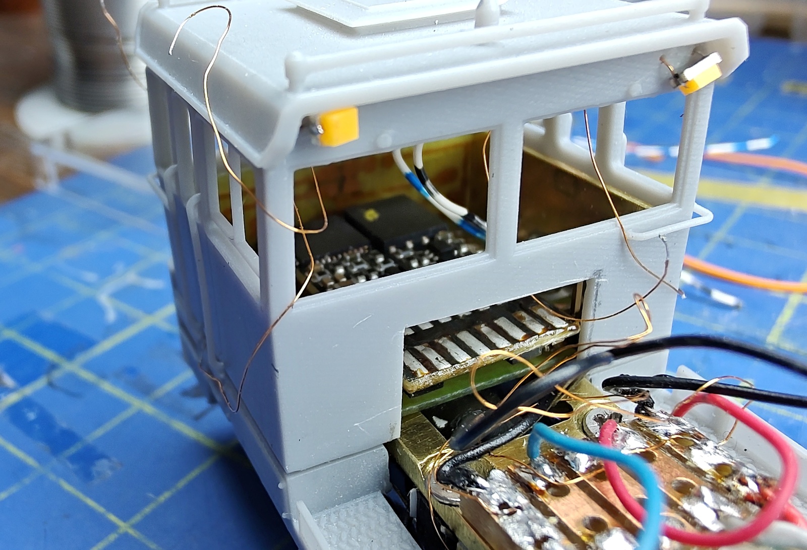

Dekodér je MX648 s dráty kvůli počtu výstupů. Pod ním STACO. Úplně dole v budce je destička, na které jsou jen pájecí body pro ty vodiče, které jdou na dvě strany a propoj na konektor pro reflektory na budce.
Motor, trakce a výstupy na zadní čelo se připájí přímo k dekodéru a podvlečou skrz rám dolů a dozadu. Repro bude na zátěži (tam, co je ta hnusná propojovací destička).
Z tohoto vyplývá i finální a čisté řešení, kdyby se chtělo:
- použít dekodér s konektorem, MS480 nebo ideálně MS540E24
- spodní destičku navrhnout včetně posilovacích tranzistorů pro výstupy a místa pro STACO.
- když bude kratší dekodér, vejde se do budky lépe a bez "průrazu" dozadu (asi konektorem dopředu, ale stále podélně, na boku mám šrouby pro upevnění budky)
- na zadní straně destičky pak vývody - motor, trakce, repro, spřáhlo a propojení dozadu.

Jak jsem psal, na dno kabiny jsem vyrobil malý plošný spoj, kde se propojí vodiče od dekodéru s vývody na obě čela. Bylo by lepší mít to vše spájené a dekodér na konektoru a bez vodičů, ale tak od toho je to prototyp, aby se přišlo na to, kudy ne :D Níže foto, jak je to složené - dole je Staco, nad ním dekodér, na něm kondenzátory, vedle nich destička s tranzistory.

A ještě něco celkových pohledů - jeřáb jsem opatrně říznul, základnu provrtal, do ramene osadil trubičku a oba díly spojil osičkou. Jeřáb je tak otočný - zatím tedy jen ručně. Díly z 3D tisku jsou na manipulaci strašně háklivé, to je tak do vitrínky...
V úzké bedně za jeřábem je nacpané olovo, stroj nyní váží 52 gramů. Vytáhne vůz na dolním snímku, naložený třemi takovými fůrami dřeva, do stoupání 27 promile. Stačí.
Diskutovali jsme motor - takže ano, nyní je tam coreless o průměru 6 mm, který jsem ještě navíc zadlabal asi 1 mm hluboko do hmoty rámu, čímž se zlepšily mechanické poměry a kardan je nyní skoro přímý. Pomohlo to snížit hlučnost a klesly jízdní odpory. Setrvačník má průměr 7 mm (jiný aktuálně nebyl a větší je lepší). Všechno to drátenictví pak přijde schovat pod U-profil, nebo jen nabarvit na černo. Na bocích jsou stejně podvěšené velké bedny, tak nebude nic vidět (viz úvodní foto na začátku vlákna).
Coreless motor je od Tramfabrieku a pro správný chod je potřeba vychytat nastavení dekodéru - ale tady jsem to dostal na zlatém podnose: https://tramfabriek.co.uk/digital.html
Jak vidíte, stroj má na obou koncích spřáhla SD-modell a na budku jsem umístil pracovní reflektory. Ty jsou tvořené LED 0805 s dolepenými plastovými "destičkami" (1,25 x 0,5 mm :D ) po stranách a celek je natřený zvnějšku na černo. Reflektory jsou spínané skrz extra tranzistory z logických výstupů dekodéru a pro úsporu tlačítek jsou směrově závislé. Osvětlení je i v kabině.
