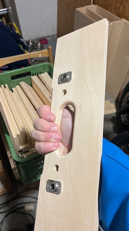

protože v sekci jsou pedanti, vše musí sedět na kolíky v pouzdře, i odbočka. Tak bude.
nu, a pak začala hra s frézkou. Pro takové to domácí kutění je Parkside Performance na baterky perfektní volba.

Příspěvekod rawen » pon 03 úno, 2025 2:59 pm
máš to moc pěkně ofrézované. Můžeš, prosím, prozradit technologii? (druh nástroje, šablony,...)
Předem děkuju, Radek
rawen
Příspěvky: 1953
Bydliště: Prostějov
Re: Dopravna Panský TT
Příspěvekod HonzaV » pon 03 úno, 2025 3:58 pm
rawen píše:Ahoj,
Nu, mám nakoukány hodiny dřevoobrábění. A pak jen ruční bateriová fréza a šablony jsou zbytky z formátování. 4 svěrky.
Toť vše. Je to vidět na předchozí fotce. 4 svěrky a šablonou jsou čela modulu. Tvoří stopu, kudy jsem projel frézou 12mm do hloubky 2mm. Je to drážka v přepravním čele, abych náhodou při přepravě netlačil konce kolejí. Určitě to vyfotím v detailu při přepravním “balení”.
