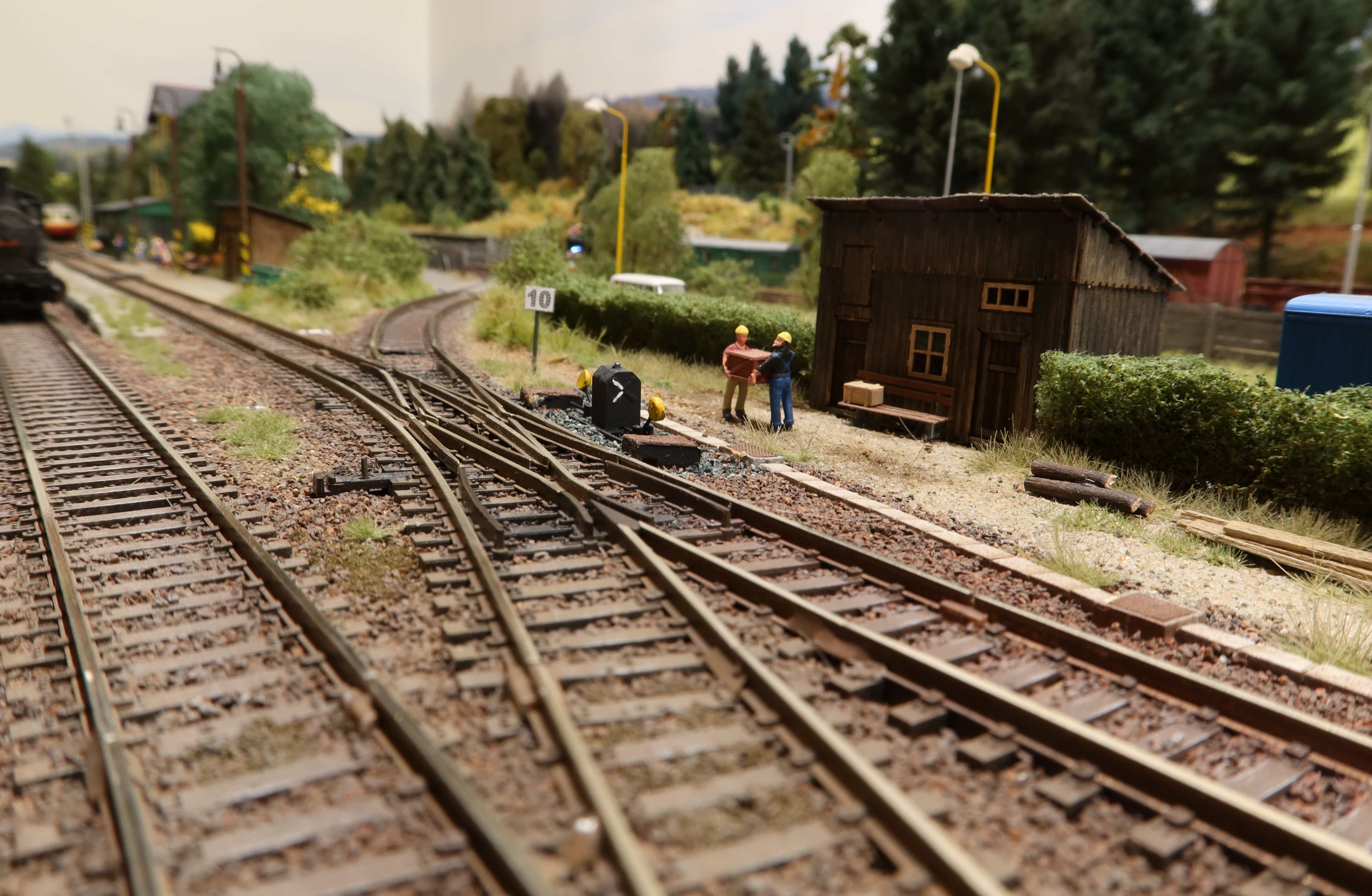

Příspěvekod Fox » úte 28 led, 2025 4:30 pm
První fáze úprav stanice provedena, tj. výměna výhybkových návěstidel u křižovatkových výhybek. Nakonec jsem je spáchal z výtisků na 3D, struny, plastových odřezků - co se válí na modelářském stole. Kdybych jich vyráběl víc, už vím jak na to. Tyhle dvě nejsou v detailu nic moc, ale z dálky se to snese. Nový štěrk jsem přiznal a myslím že jsem dobře udělal. Vytvořilo to další detail pro zkoumavého pozorovatele... Tak jdeme dál, nyní přijde na řadu úprava rozmístění některých námezníků.

Příspěvekod cipisekmp » úte 28 led, 2025 5:08 pm
Ahoj. No, me se to libi. Cipisekmp.
Příspěvky: 1664
Re: TT domácí kolejiště L 330x220
Příspěvekod JendaTT » úte 28 led, 2025 11:07 pm
Ta tráva ve štěrku je hodně povedená, budu se muset nechat inspirovat 8)
