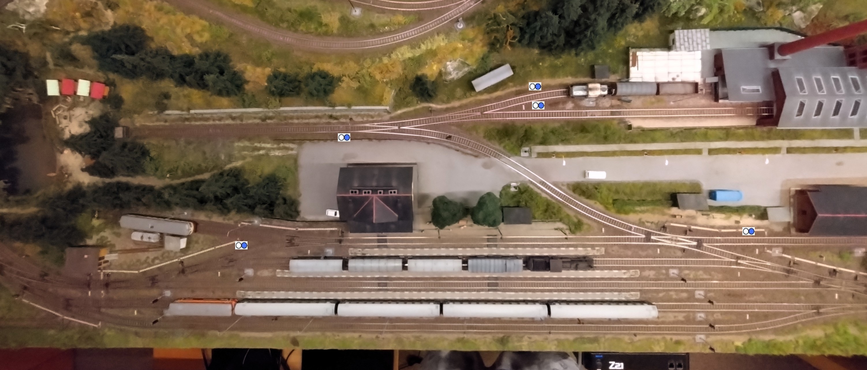

Teď, v rámci dalšího "upgrade", uvažuji o doplnění chybějících seřaďovacích návěstidel ve stanici Beránkov, kde je taky napojena tovární vlečka. Situace je trochu vidět na fotce shora, kde jsem přikreslil možné umístění návěstidel.
A protože nejsem moc zběhlý v provozu, prosím o rady:
- výtažná kolej: návěstidlo tak jak je, kryje jednak posun do fabriky, jednak vjezd spojkou do stanice, bez rozlišení. Je to tak správně, nebo nějak upravit?
- výjezd z fabriky: krýt každou kolej, nebo dohromady, nebo vůbec? Jak to "bývá v praxi"?
- lze z důvodu nedostatku místa umístit návěstidlo na pravou stranu koleje (jde mi o výjezd z kusé vlevo, kde je vpravo málo místa). U této koleje by se to nemohlo splést - sousední kolej je z druhé strany.
Díky všem.

Příspěvekod sidlo » pon 13 led, 2025 9:28 am
Návěstidla dle vkusu každého soudruha. Moje doporučení je následující.
Na vlečce bych návěstidla zrušil. Nahradil bych je jedním krycím seřaďovacím návěstidlem před přejezdem na vjezdu do stanice.
Pokud bude první kolej před staniční budovou manipulační, což by zřejmě měla být, tak na obou koncích použít seřaďovací návěstidla.
Potom nezapomenout dát seřaďovací návěstidla na záhlaví před první výhybku.
Příspěvky: 3897

Příspěvekod michal_n_cz » pon 13 led, 2025 11:43 am
sidlo píše:Návěstidla dle vkusu každého soudruha. Moje doporučení je následující.
No ono nejjednodušší by asi bylo tam žádné ranžírky nedávat, jednoznačně stanovit, kde jsou hranice vlečky, buď před nebo za přejezdem, tam výkolejka, přejezd zabezpečit kříži, v SŘ nařídit při posunu střežení a max. r 5km/h. Ty kolejové spojky mezi manipulační kolejí a dopravními kolejemi místně stavěné zamykací, výsledný klíč do EMZ poblíž, v DK nebo na stavědle, nebo "na háček na nástěnku" tamtéž. Ranžírky jen zpětné za poslední vyhýblou do trati. I bez nich by se to obešlo, návěstidla na dopravních kolejích můžou být jen pro jízdu vlaků, bílá na nich bude jen pro přivolávačku.

Příspěvekod Fox » úte 14 led, 2025 8:27 am
No fajn, díky za názory. Nakonec tedy změním plány a osadím návěstidla na výjezd z tovární vlečky a na obě kusé. Zde ještě prosím o odpověď na původní dotaz:
- může být návěstidlo z prostorových důvodů na opačné straně koleje (viz nákres - kusá vlevo)?
Dík
Jinak: chápu, že v praxi by bylo všechno jinak (viz michal_n_cz: ranžírky nedávat atd.). Zde mně napadá hluboká pravda citátu z knihy Jamese Hiltona: Small Layout Design handbook, a to, že nevytvářime model kolejiště, ale modelové kolejiště :idea:

Příspěvekod BohousP » úte 14 led, 2025 8:36 am
Návěstidlo může být na levé straně, pokud je to potřeba z důvodu prostorových nebo lepší viditelnost (v oblouku). Obvykle se na tento stav upozorňuje samostatnou návěstí. Tyto návěsti jsou ale jen pro hlavní návěstidla, předvěsti a přejezdníky. Pro seřaďovací návěstidla se u SŽ(DC) nepoužívají. Slovenské železnice je mají (modrá šipka v bílém poli).
https://www.atecheb.cz/sites/default/files/2022-05/t_ate_78505.pdf

Příspěvekod sidlo » úte 14 led, 2025 8:56 am
Záleží na tom, jaká se modeluje epocha.
Dnešní předpis D1
Čl. 74 Umísťování návěstidel
(4) Pro zajištění stavebně technických parametrů dráhy nebo dohlednosti nepřenosných návěstidel je dovoleno umístit na opačné straně, přímo u koleje:
a) hlavní návěstidla, samostatné předvěsti, samostatné opakovací předvěsti, seřaďovací návěstidla, opakovací seřaďovací návěstidla, spádovištní návěstidla, opakovací spádovištní návěstidla, kmenové přejezdníky a opakovací přejezdníky za podmínek stanovených Správou železnic;
Čl. 75 Indikátorová tabulka se šipkou
(6) Indikátorovou tabulku se šipkou lze na seřaďovací návěstidla, opakovací seřaďovací návěstidla, spádovištní návěstidla a samostatná opakovací spádovištní návěstidla umisťovat pouze výjimečně a se souhlasem gestorského útvaru tohoto předpisu. Informace o umístění indikátorové tabulky na příslušném návěstidle musí být uvedena v ZDD.
Takže seřaďovací návěstidlo je možné dát na opačnou stranu a indikátorovou tabulku mít nebude.
Příspěvky: 3897
Re: TT domácí kolejiště L 330x220
Příspěvekod Fox » úte 14 led, 2025 9:06 am
Bohouš, sidlo: díky moc. Holt kdo umí, umí... Sice, jak jsem psal, dělám modelové kolejiště a ne (přesný) model kolejiště, přesto je fajn se vyvarovat úplným blbostem.
