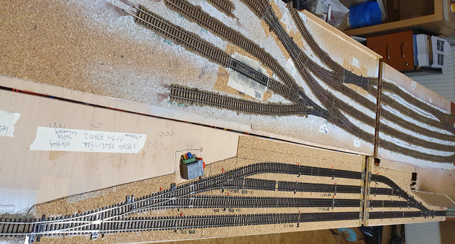

Už delší dobu mi to strašilo v hlavě a teď jsem se konečně rozhoupal - přidal jsem jednu kolej ve skrytém nádraží za severní stanicí (na fotce dole). Jeden přestavník jsem sice musel umístit nahoru, protože pod ním je zrovna žebro rámu, ale nějak ho zakryju a jsem přesvědčen, že výhoda další skryté koleje bohatě vyváží drobné potíže při její instalaci. Dlouho jsem s tím váhal, ta přidaná kolej samozřejmě za severní stanicí ubere prostor. Přiznávám, že mne trochu postrčil i kolega Zlámalík (tímto mu děkuji), když zde nabídl možnost obstarání dalších zajímavých publikací. Věřím, že i s jejich pomocí si dám rady tak, aby byl výsledek alespoň trochu k světu.
Kolejiště jsem při instalaci nové koleje samozřejmě musel rozdělat na jednotlivé segmenty a hned jsem toho tedy využil. Především jsem opravil 4 místa, na kterých docházelo občas k prokluzu kol lokomotiv s dlouhým rámem. Nyní už jsou průjezdy ok. Dále jsem do podpalubí nainstaloval dekodéry osvětlení, které mi dosud chyběly. Před opětovným složením segmentů ještě musím rozhýbat dva přestavníky MP1, které mi hned na počátku stavby nějak zamrzly a ještě jsem se k nim nedostal (myslím časově nedostal, přístupné jsou). Rád bych také ještě nainstaloval šachty a dekodéry pro návěstidla a taky zřídil a zapojil bloky pro zastavení před vjezdovými návěstidly. A ještě taky namontoval konzoly pro osvětlení kolejiště. Mám vymyšleno podobné řešení, jaké prezentoval Fox zde http://diskuze.modely.biz/viewtopic.php?f=51&t=14257&start=225#p340654, konzoly budou ale dvoudílné a chci je využít zároveň i k zakrytování kolejiště před prachem. A ještě mám v plánu aspoň o chlup (= o 10 cm) zvýšit desky pozadí. Stávající desky jsou akceptovatelné, ale vyšší budou lepší. Sice díky skloněné střeše s výškou kolejiště trochu bojuji, ale už jsem to vymyslel a kombinací několika drobných kompromisů se nakonec vejdu.

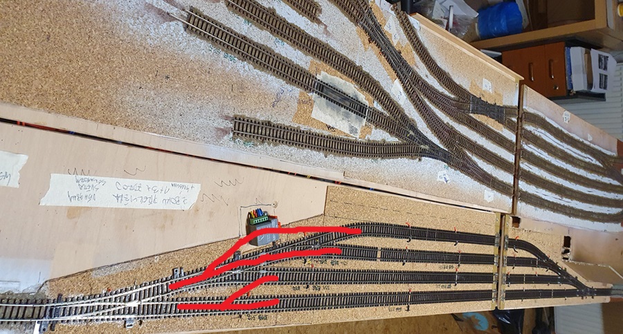

Po bitvě každý generál, ale námět pro úpravu. u čtyřkolejné stanice zvlášť skyté je nejepší řešení stromkové zhlaví. Hlavní výhoda je ve zkrácení zhlaví, resp. stejné délce kolejí. Viz obrázek. Možná by to řešilo i problém se žebrem.

Michale, proč mu to děláš, teď z toho nebude týden spát a pak to bude všechno trhat a předělávat. :mrgreen:
Jinak, kolejí ve skryťáku není nikdy dost, takže dobré rozhodnutí.

Spím dobře. (zatím :wink: )
Předělávat to nebudu. (zatím :D )

Měl jsem počkat ještě měsíc, až nad SN udělá krajinu? :D
Každá kolej je dobrá, souhlasím a není to špatně, jen bude nutné v provozu myslet na rozdílnou délku kolejí takže 4.kolej bude třeba jen pro MOs apod.

Dá se to řešit i odklonem osy. Ve skryťáku to esteticky nevadí.

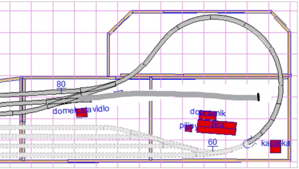

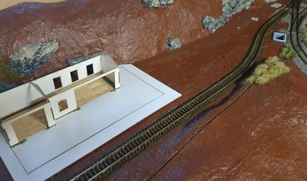

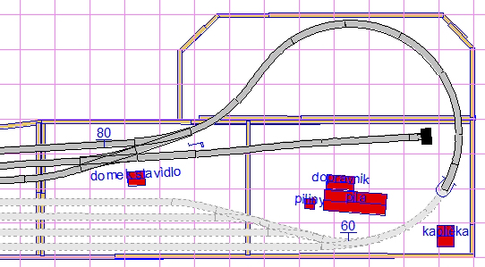

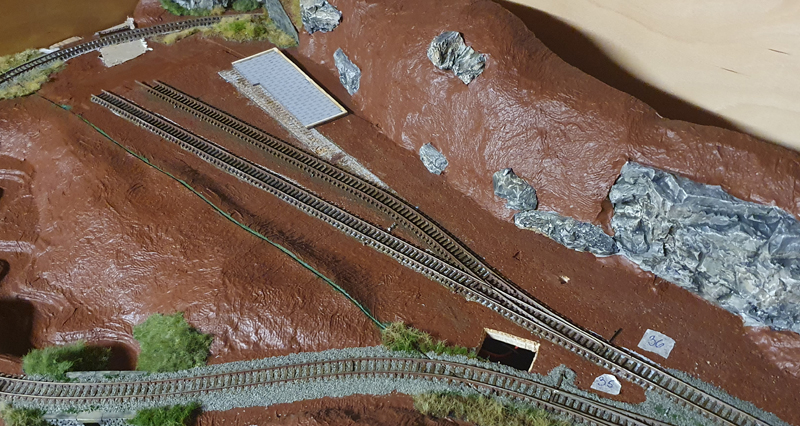

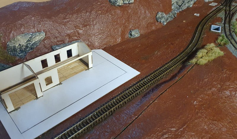

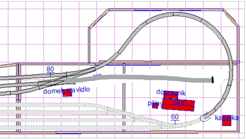

Rozhodl jsem se pro úpravu vlečky na jižní straně. Vlečka má obsluhovat pilu (stavebnice od BuBi model). Pila má sice protáhlý půdorys, ale i tak, připravená dvoukolejná vlečka zabírá potřebný prostor kolem pily - viz foto dole, na kterém je vidět podlaha pily. A taky si teď myslím, že jednokolejná vlečka bude působit reálněji než dvoukolejná. Ano, sypu si popel na hlavu - zase jsem se nechal unést a zapomněl na zlaté pravidlo, že méně je více.
Náprava naštěstí není složitá - odstraním výhybku a vlečku zjednokolejním. Akorát zatím trochu váhám, jak tu jednokolejnou vlečku provést - zda jen přímo ve směru staničních kolejí, nebo zda ji trochu zakroutit (viz výřezy z Wintracku níže). Kloním se spíše k zakroucené variantě, počítám, že přistavovat se bude vždy jeden či dva vagóny, takže spřahování vyjde na rovnou část. Rád bych na tohle ale znal i Váš názor.

Příspěvekod Zlámalík » pon 06 led, 2025 8:48 am
Bych to lehce zalomil - napřed výjezd v pokračování koleje, klidně i malinko víc k výhybce, pak lehký oblouček a zbytek rovnoběžně s pilou. Oživí se to - přímé úseky působí kratší.
V TT bacha, loko i vozy musí stát dost v přímce, aby šly spřáhnout a rozpojit.
A zapracuj si tam rovnou rozpojovač, pokud nechceš používat digitální spřáhla.

Dodělal jsem střechy na strážním domku a na jižním wc, začal jsem klást eternit na VB Polečnice. Na kolejišti jsem rozsvítil prvních několik budov - dvě výhybkářské boudy na středovém segmentu, skladiště, domek, kapli a VB na jihu (VB tedy sice svítí, ale ještě ji nemám dodělanou). Na jihu jsem taky přeložil vlečku k pile.
Dále jsem postavil zbořenou boudu od MS (zatím je schovaná, ale už mám vymyšleno, kam přijde). Začal jsem se vrtat ve stavbě pily.

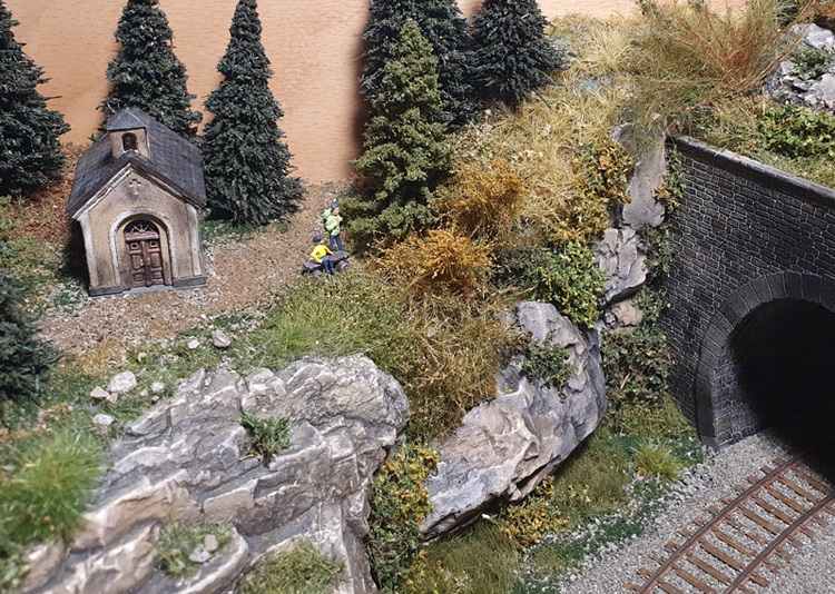

A postavil jsem kapličku - v rámci pokusu o optické prohloubení pohledu jsem pro ni zvolil měřítko N a musím říct, že upřímně obdivuji všechny eNkaře. To je tak mrňavé .... tolik jsem u toho nadával ... . (A už vůbec si po této zkušenosti nedovedu představit práci v měřítku Z.)

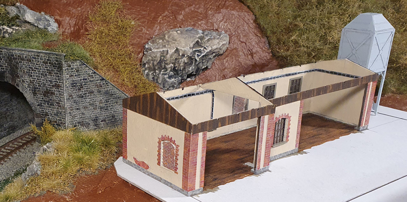

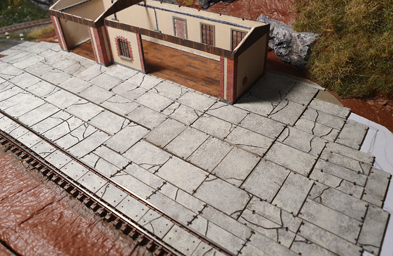

V únoru jsem stavěl sklad pro severní nádraží, není ještě úplně hotový, pár dodělávek zbývá. Taky jsem pokračoval ve stavbě pily na jižní straně. Stavebnice BuBi model mi vyhovovala svými půdorysnými rozměry a zakoupil jsem ji s vědomím rizika, které je zmiňováno v některých příspěvcích a recenzích k této firmě zde na fóru. Po prozatímních zkušenostech mohu stavebnici opravdu vřele doporučit každému, kdo si chce po večerech od plic zanadávat. Případným zájemcům taky poradím, aby se vzdali snah o komunikaci s výrobcem, akorát vás bude tahat za nos. Nakonec to bude jen na vás. Na druhé straně je to určitě výzva, pokusit se z toho alespoň něco vykouzlit. Teď musím nějak vymyslet manipulaci se dřevem kolem katru.

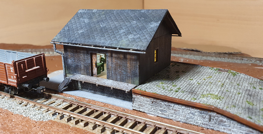

Příspěvekod Libor » čtv 03 dub, 2025 3:46 am
Březen 2025

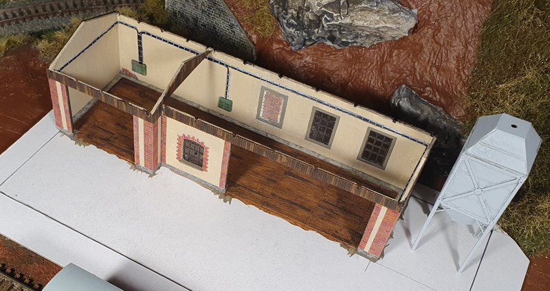

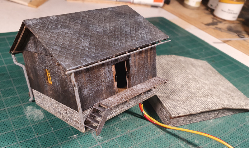

Venku začalo jaro = podstatně ubylo času na železnici = tedy jen pár drobností. Dodělal jsem sklad pro severní nádraží a usadil ho na místo. Kolem pily jsem položil pár panelů. Trochu jsem si zajezdil a jinak bohužel nic.

Příspěvekod loby » čtv 03 dub, 2025 2:43 pm
Skladiště vypadá dobře, jen se chci zeptat, jak si řešil to osvětlení uvnitř.
Ať se dílo daří
