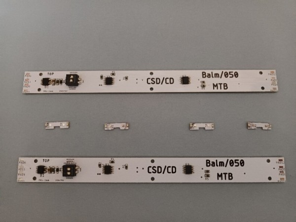

Ahoj, měl bych prosbičku. Přes inzerát jsem koupil toto osvětlení:
Bohužel mi to přišlo rozbalené a bez návodu. Na první dobrou jsem si myslel, že výrobcem je PeLi, když jsem to kupoval. Nyní zjišťuji, že zřejmě ne, a vygooglit se mi to nedaří. Nemáte, prosím, někdo ten návod k dispozici? Děkuji...

Pe-li nemá pro dlouhý Balm (myslím, že jen pro krátký) a deska od digi.cz (které používám i já) vypadá taky jinak.
Tohle kdosi nějaký čas nabízel i na modelbazaru, ale výrobce/prodejce neznám a nemám k tomu ani návod.
Tohle bude nějaký samodomo výrobce.
Oslovte daného člověka, od kterého jste to koupil.
edit: na modelbazaru jsou stále:
https://modelbazar.cz/osvetleni-balm-bm ... sy/1175463
https://modelbazar.cz/set-osvetleni-bal ... al/1102243
A je zajímavé, že na jednom inzerátu má cenu 500,- a na druhém 420,- a je to stejný prodejce.

Jo, právě přes tento inzerát jsem to koupil. Bohužel za tu vyšší cenu, nevšiml jsem si toho prvního... Komunikace s prodejcem otřesná, s žádostí o návod to raději zkoušet nebudu - nemám na to nervy. Byl jsem rád, že mi po dvou týdnech a urgencích vůbec přišly ty DPS :roll: Nicméně je zajímavé, že píše o posledních dvou kusech - ty mám dle všeho doma na stole, ale inzerát tam stále "visí".
Z fotek na modelbazaru je zřejmé připojení, tak to prostě zkusím osadit a zapojit a uvidím. Já spíše myslel, zda to nemá nějaké další programovatelné funkce jako osvětlení od PeLiho, proto se ptám po tom návodu... Díky :wink:

MG tam dává standardní funkční dekoder od Paco s drobnými úpravami, žádné doplňkové funkce nečekejte, stejne jako to že by šel vyčíst obsah a nastavení CV, prostě jen standardní 4 výstupy. Já desky pro dlouhý Balm dokreslil o víkendu a do výroby to půjde asi po Vánocích, předtím je potřeba udělat testovací prototyp pro ověření že sedí vše tak jak má.

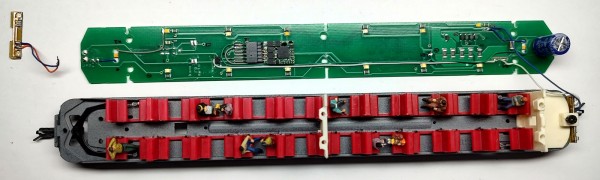

Musím se podělit o zážitky - dostal jsem přípojný vůz Bmx v nátěru ČD. Kdo mne znáte, víte, že nejsem úplně fanouškem MTB, ale bylo mi líto model neprovozovat. Rozhodl jsem se, že mu dám šanci. Zatím jen narychlo, současně jako průzkum situace před dalšími úpravami, které budou potřebné... Dárce odpustí, nic z toho, co dále uvedu, není mířeno na něj, za model děkuji, ale spíš je to povzdech nad tím, kam až se propadla hračkářská výroba v Čechách...
První, co mne zarazilo, byla spřáhla - poněkud divná variace na téma normové spřáhlo (a radula63 promine, to, co tam MTB dává, nemá s NEM359 nic společného, hájit to nemá cenu - norma je norma a když to Tillig, Kühn i Piko umí vyrobit stejně, proč to tady zase nejde?). Fajn, protože třmen spřáhla stejně propadával hlavou a drhnul o kolejnice ve výhybkách, letělo to ven a osadil jsem prodloužená spřáhla Kühn od Jirky Sládka. Ta jsou o 1,5 mm vysunutější a s kastlí se už nepotkávají. Nechápu, proč to není vyřešeno z výroby, v kastli je kvůli spřáhlu výřez takjakotak, byl by jen o kousek hlubší.
Jedno spřáhlo drhlo o kastli i v původní verzi a nechtělo se vyklánět. Aha. Problém je v tom, že v kastli chybí jakýkoliv výstupek, o který by se po svém vložení opřela podlaha na koncích vozu, takže ladění výšky spřáhla nad TK probíhá zatlačováním či vysunováním podlahy vozu do kastle a zpět - podlaha se na svém konci trochu prohne a třeba to už bude pasovat. Třeba. Pomoc! Po dotažení šroubku, který drží podlahu nástupního prostoru a destičku koncového osvětlení, se přestane vyklánět kinematika. No comment.
Agregáty, skříně a alternátor pod podlahou pak chybí úplně.
Sám od sebe model úplně krásně nejezdí ani bez sběracích plíšků. Dvojkolí celkem špatné kvality mají možná dobře dlouhou osku, ale její kužel má tupější úhel, takže se o masku podvozku opře ne hrot, ale obvod nápravy... Další výměna, zde za dvojkolí ModMüller. Mizerné výlisky podvozků, kde vždy jedna krajní pružina má v sobě jakousi drážku a jeden ložiskový domek je nahoře naškublý, už ani nehodnotím. To se snad ztratí.

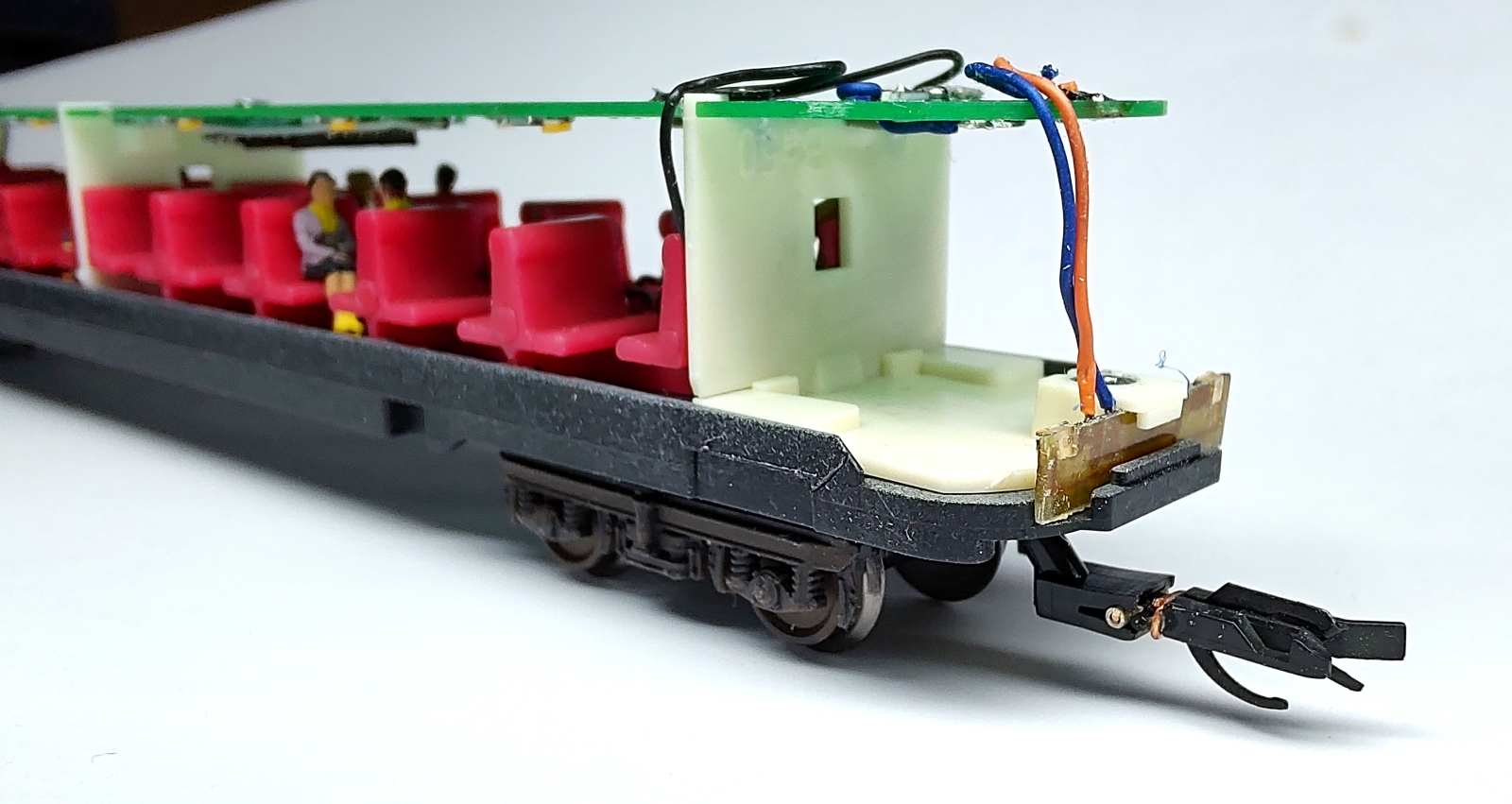

Model byl kupodivu vybavený deskou osvětelní, ale už ne sběracími plíšky. Ty jsem si tedy vyrobil a osvětlení jsem se rozhodl vzít zatím na milost. Originál vůz má osvětlení řešené pomocí zářivek ve středu klenby stropu, poměrně vysoko nad sedadly. Co vedlo MTB k tomu, že použili celoplošnou zelenou desku ve výši zavazadlových polic s teple bílými LED umístěnými na bocích za každým druhým meziokenním sloupkem, to ví asi jen bůh. Osvětlení v nástupních prostorech pak chybí úplně... Takže do oválných děr v desce spojů, které jsou cca v místě dveří, šly aspoň dvě další LED se svými odpory. Kdyby se někdo trochu zamyslel, mohl by vymodelovat o něco vyšší přepážky, celou desku s LED šoupnout o cca 4 mm výše, aby se dekodér ještě vešel nahoru, dát tam jednu řadu různě bílých LED pro simulaci stárnoucích zářivek a ještě by se dalo krásně vymodelovat charakteristická zešikmená okna v přepážkách. Takhle je tam jakýsi plastový dekl s dírou namísto prosklených dveří. Originál k vidění zde: https://www.vagonweb.cz/fotogalerie/CZ/CD_050.php
Šestipinový dekodér nedovoluje zázraky a originál sada osvětlení obsahuje jen jedna koncová světla. Proč, to ten vůz nemůže být motorákem objížděný? Nebo je to další "ekonomická kalkulace"?
Destičky s koncovými LED jsem si vyrobil a protože do modelu nehodlám investovat majlant, dal jsem tam starý dekodér N45, kterému jsem "trochu" upravil patici. Mám tak k dispozici 4 výstupy - oboje konce a salon na poloviny. Spoje jsem patřičně upravil a doplnil vývody na druhé koncové osvětlení.
Sedadla mají řekněme přijatelný odstín, dobarvil jsem područky a doplnil cestující. Časem, po vyrobení nového osvětlení a přepážek asi taky přestane prosvítat kastle, když LED nebudou hned vedle plastové stěny. Okna jsou špatně průhledná, forma není vyleštěná, takže to simuluje značně zašlá okna kopřivových vozů, chápu, obchodní záměr... Vůz s oddílem pro kola (podle piktogramu na kastli) pak má mít u jednoho krajního okna vynechaný prostor právě pro ta kola... No nic.

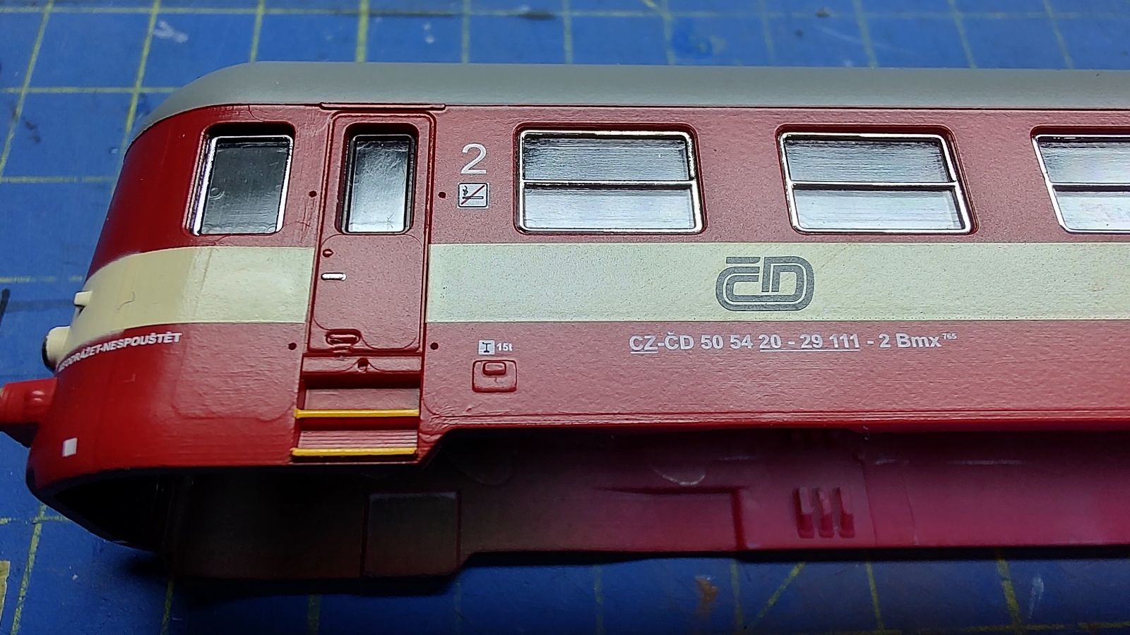

Zvenku jsem vyrobil a osadil madla, přitom jsem si všiml dost tragické kvality formy v okolí nástupních dveří, se stopami po frézování. No... Přechodové dveře na čelech mají zvýrazněný rám, který na skutečných vozech není, naopak drážka mezi křídly jednotlivých polovin naznačená není, i když ta je to jediné, co je na čele pořádně vidět...
Deska po úpravách, je patrné rozložení LED
Detail nástupního prostoru

Z popisu usuzuju, že máš vůz z počátku výroby. To tam ještě bylo osvětlení. Pozdější serie je již neměly. Naštěstí PELI prodává osvětlení dle svých standardů. Moje vozy z pozdější výroby nemají problémy se spřáhly. V pohodě jsem tam dal magnetická vodivá spřáhla od PEHO, bez úprav. Pokud jde o vlastní spřáhla MTB, ta letí vždy do koše. Jízdní vlastnosti překvapivě v pohodě, ve srovnání s některými jinými motoráky MTB, které zlobí dost. Ani nebylo potřeba měnit dvojkolí. Pohledově OK. Je to jako vždy, někdy výrobci se zadaří více někdy méně. A o překvapení není nikdy nouze.Když jsem vyndaval z krabičky vůz Btn, něco mne píchlo do prstu. Všech 6 šroubků držících podlahu vozu trčelo dole 2 mm ven na spodku skříně. Menší zrovna neměli...

Přímo pro vůz není. Použil jsem osvětlení vozů Y, ucvakne se konec desky. V konfigurátoru se zvolí LED, které mají svítit. A ještě na spodek vozu jsem nalepil dva pruhy olověného plechu, dost to pomůže.

Měl jsem dva kousky. Povrchovka na nich byla vynikající, takový blivajz u dveří jako tady, tam nebyl. Jinak platí, co je napsané - spřáhla škrtala na vekslích, vozy jezdily dost špatně, hroty dvojkolí trčely skrz ložiskové domky... Vozy působily dost bachratým a neotesaným dojmem, změřeno posuvkou a jsou o 2mm širší, než by měly být. Takže šly z domu, na to jsem neměl nervy.
