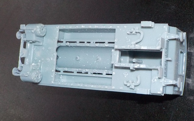

Příspěvekod Střelec » pon 17 úno, 2025 4:01 pm
Zadní pohled a spodek před vykucháním.

Příspěvekod Střelec » pon 17 úno, 2025 4:27 pm
Takže bylo nutno ubrat rám a kastli zespoda vykuchat, aby šla napasovat na pojezd (včetně vytenčení van pro vršek rozvodu). Po sesazení to není ideální (válce jsou moc vpředu, vršek rozvodu je utopený ve vanách, originál spřáhla z toho trčí jak péra z gauče), ale jezdí to spolehlivě.
Detaily spodku při úpravách vzaly za svý - vzhledem k provoznímu použití udělám schůdky trochu masivnější, na pojezd nakamufluju opadané díly rámu (z evrgreenu) a čelníků, dolepím světla (jen atrapy), na střechu budky doplním druhý ventilační světlík a zadekluju střední "okno" v zadní stěně budky.
