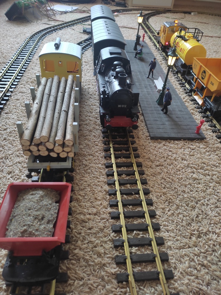

Zdravím, protože marodím a mám spoustu času, tak jsem si postavil kolejiště doma v obyváku.
Posílám pár fotek.

Lokomotiva LGB 2090 je na baterii na dálkové ovládání na arduinu. Ovládání motor, přední reflektor, maják a do budoucna snad spřáhlo.
Lokomotiva BR 80 je napájena z kolejí regulátorem upraveným a umístěným do ovládacího panelu, ze kterého ovládám i výhybky a příslušenství.

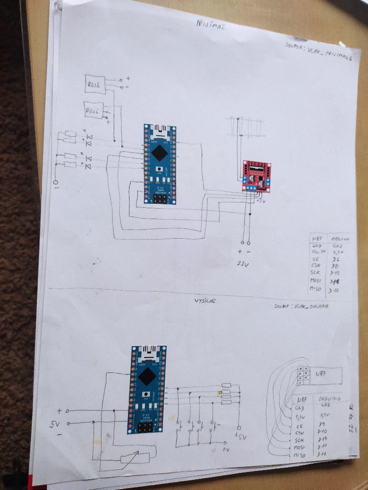

Příspěvekod hopeter » čtv 23 kvě, 2024 11:37 am
Hezké "marodění" :D
Bylo by možné bližší info k tomu ovládání Arduinem ? Použité komponenty, případně ukázka programu ?
Sice používám dálkový ovladač PIKO ale lákalo by mě to jako alternativa.

Ahoj, úplnou dokumentaci k tomu nemám. Princip je tento.

Tady jsou nějaké poznámky k tomu. Původně měl přijímač napájet koleje, ale nakonec byl zabudován do lokomotivy. Ve vysílači použit tahový potenciometr místo joysticku. Ale říkám přesnou dokumentaci nemám....

Díky moc za info. Zkusím si s tím za dlouhých zimních večerů pohrát. Teď nějak nestíhám ani vyplevat koleje a ostříhat zeleň... :oops:
