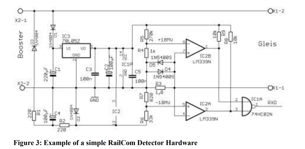

Je toto detektor obsazení nebo skutečně i RailCom detektor?
Je to obrázek z normy o Railcom https://www.nmra.org/sites/default/files/standards/sandrp/pdf/s-9.3.2_bi-directional_communication.pdf
A mám na mysli schéma na obrázku 3 (Figure3.).
Omlouvám se, nevím, jak sem vložit přímo výřez toho obrázku. Přes tagy \[img\]\[\/img\] mi to zatím moc nejde.
EDIT: Obrázek doplněn jako příloha.
Podle mého skromného názoru je to jen a jen pouhý detektor obsazení úseku koleje. Není tomu tak?
Skutečně toto umí detekovat i Railcom?
(Pokud ano, tak jen velmi jednoduše, že? Nesleduje to moc úrovně Railcom signálu.)
Co si o tomto myslíte vy, zkušenější?
Děkuji!
Figure 3 - Example of a simple RailCom Detector Hardware

Příspěvekod fulda » ned 20 říj, 2024 4:03 pm
i.masinka@seznam.cz píše:Příjemný den,
mám ještě jednu otázku, prosím.
Děkuji!
Pochopitelně je to obojí. Tedy detektor RailCom a každý detektor RailCom je zároveň detektor obsazení. Je potřeba k tomu vnímat i okolí. Pokusím se to popsat.
V normálním stavu vysílání DCC paketu je na svorkách X2 zdroj napětí - booster. To napětí prochází do spotřebiče na svorkách X1. Cestou je malý snímací rezistor R3. Takže pokud spotřebič neodebírá proud, nevzniká žádný úbytek napětí, pokud odebírá, vzniká nějaký úbytek a na ten reagují komparátory IC2 (jsou dva, protože jeden na kladnou půlvlnu a druhý na zápornou). Tohle je pro tebe předpokládám pochopitelné.
Druhá situace je RailCom cut-out. To je krátký okamžik popsaný na obrázku 4, kdy jsou svorky X2 "zkratované". V tento okamžik se dekodér v lokomotivě stane zdrojem proudu a protlačí obvodem proud 30 mA od svorky X1-2 ke svorve X1-1. Takže na odporu R3 zase vznikne úbytek napětí, které zase detekují ty komparátory.
Ještě abych se vrátil k tvé první otázce. Aby jsi předcházel problému se zatížením šuntovacíma odporama, tak se dělají detekční úseky přiměřeně krátké. RailCom je poměrně rychjá (teoreticky 250 kbit) komunikace, takže se data stihnou přenést celkem rychle. Pokud je úsek krátký a je v něm jen jeden dekodér, tak se dá používat jak kanál 1, tak kanál 2. Pokud se v úseku nachází víc dekodérů, tak je pochopitelně kanál 1 nepoužitelný a efektivita klesá.
Příspěvky: 5292
