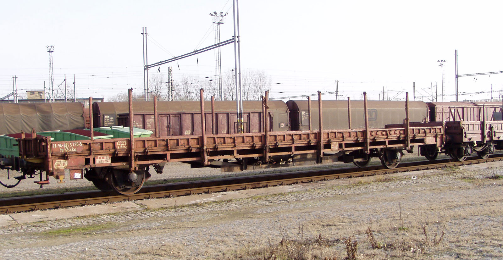

Tady jeden už ČD

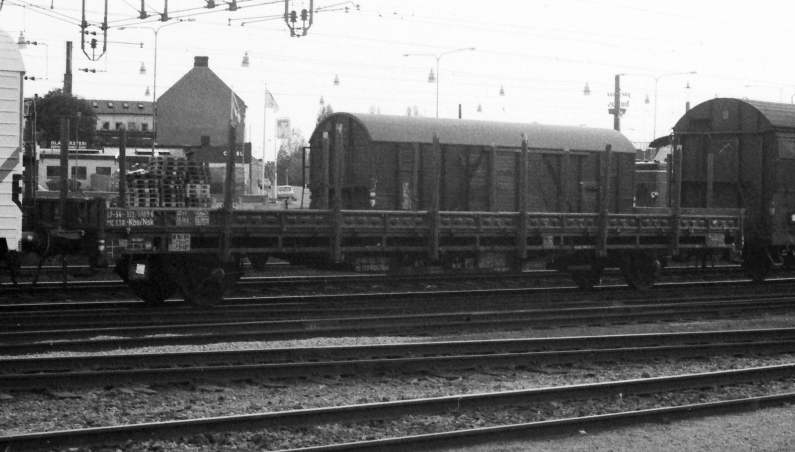

tady v roce 1976 Kbs/Nsk 27 54 333 5589-6 ve Švédsku, ten má bočnice shodné s vozy Res 11 sk., má ještě i vysoké čelní klanice

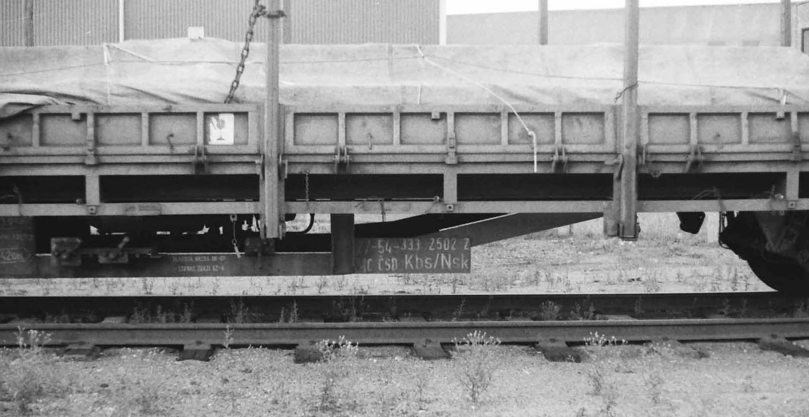

Příspěvekod Mcx » sob 12 říj, 2024 5:34 pm
A tady popisy na voze v roce 1973 - Kbs 27 54 333 2502-2
to vzpínadlo je z U140
