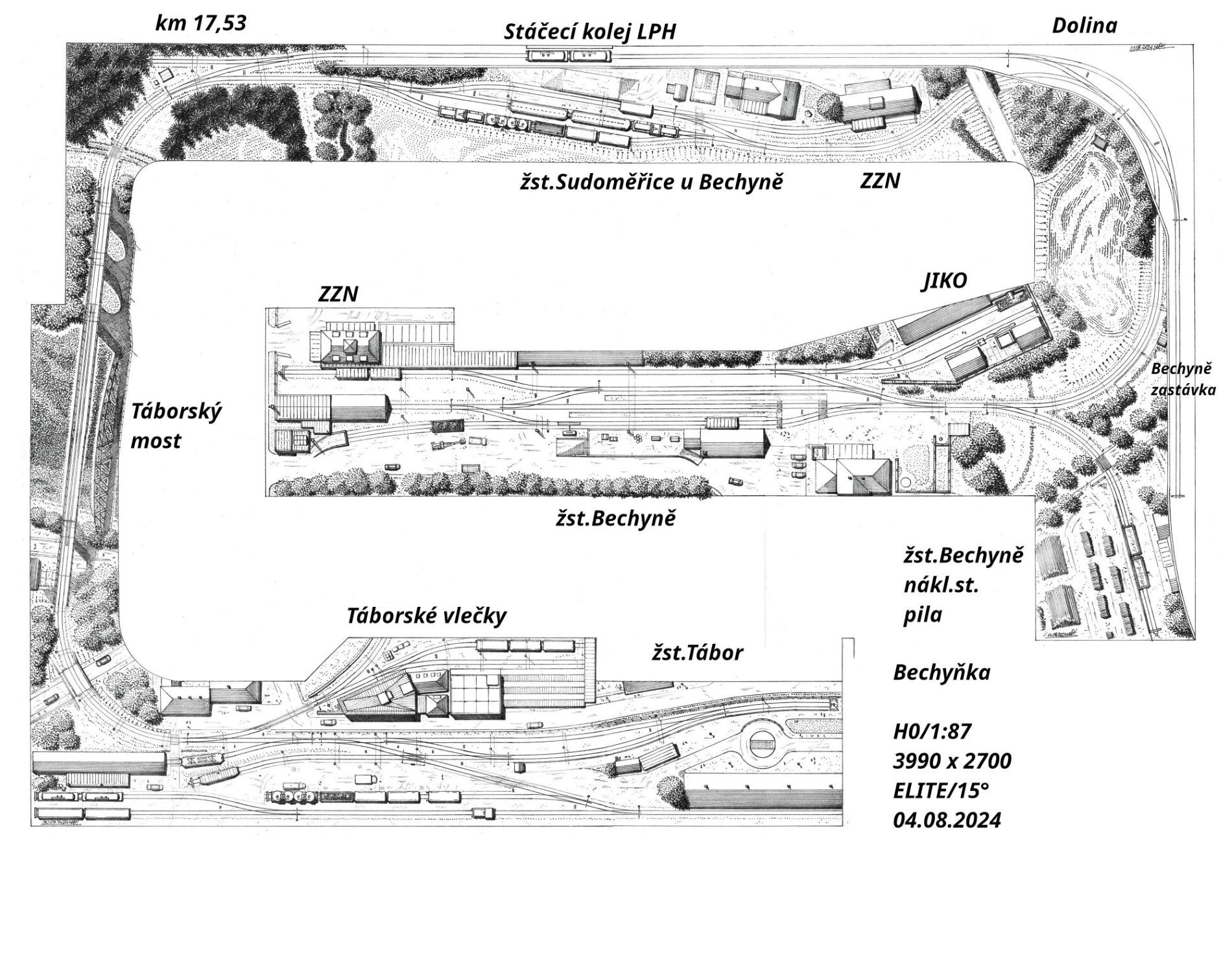

Dostal jsem svolení ke zveřejňování stavebních prací na kolejišti. Modelář si projekt dodatečně upravil dle svých představ. Místo před stanici Tábor bude obsazeno budovou nové pošty a údajně úplně k pozadí kolejiště (na pozadí táborské lokomotivní depo) má být položená přímá kolej s vypravenou vlakovou soupravou taženou elektrickou lokomotivou. Nalevo je změna na mostě, kde bude umístěná kratší a delší železniční ocelová mostovka. Trať od odbočky na km 17,53 klesá po celé zadní straně a končí ve SN Dolina pod stanici Bechyně. Na původním projektu byla zrušena stáčírna LPH, SN Dolina a napravo kusá kolej za kulisou.
První foto ukazuje stav po rozebrání původního kolejiště a rozměrově neupravených rámů. Rámy u zdi přijdou zúžit a vyrobí se další nové rámy. Pomyslná perlička - padla poznámka o umytí balkónu a okna :P :wink: .
Určitě padne první poznámka, kde je "Duhový most" :?: Bohužel, nevešel se.

Nevím, zda to tady kolega bude číst, ale srdečně doporučím upravit rámy na velikost, která se dá vystěhovat dveřmi a naložit do auta. Osud kolejiště Radka Wimmera budiž výstrahou.
Kromě okna bude dobré se dostat i k topení, až poteče ventil. A škoda těch bočních stěn, ta místnost mohla být o hodně větší - za nimi určitě nic užitečného není, jak nyní bývá zvykem u novostaveb.
